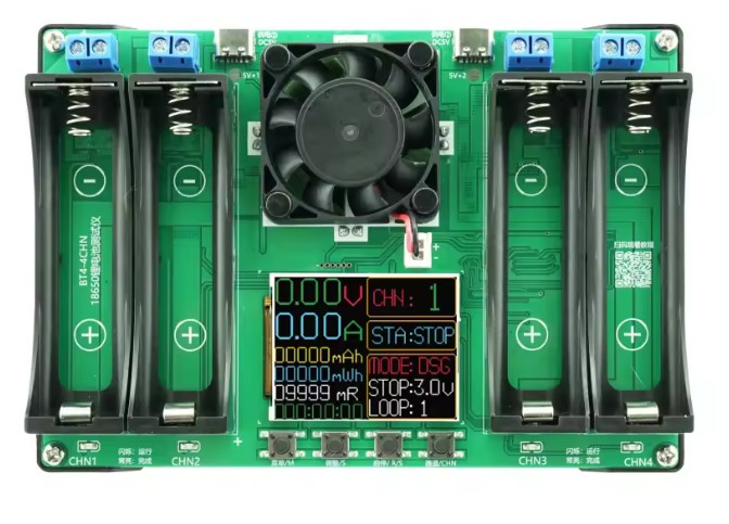

    Nous utilisons de plus en plus de batterie Li-on .
    - Cellules 18650
    - aussi batterie Makita BL1840à 1860 ( 18/20V et 6000 mAh)
    - Electrolux pour aspirateur ALRGY 36V
    Quel matériel conseilleriez vous pour effectuer le test de capacité en mAh et de usage de ces batteries?
    Est cequ'un seul appareil pourrait convenir , par exemple en achat chez Aliexpress?
    Pour les cellules 18650 on trouve des petits appareils par cher 5,49 comme celui-ci.
    Mais pour les plus grosses batteries?

    Salut mic896,
    Cherche "ZKE-Tech EBC" sur ton site chinois préféré. Il existe plusieurs modèles. C'est bien plus cher que le modèle que tu as montré.

    Cet appareil ZKE-Tech EBC conviendrait pour les Li-ion , les Ni-Mh et jusqu'à 36V

    Si c'est une question, j'ai regardé pour toi. Les modèles disponibles sont limités en tension à 30 volts.
    Il faut certainement se rabattre sur une charge électronique mais elle ne permettra pas la recharge de la batterie. Cherche "DC electronic load".
    Edit : voir ce modèle par exemple https://fr.aliexpress.com/item/1005005210461952.html
