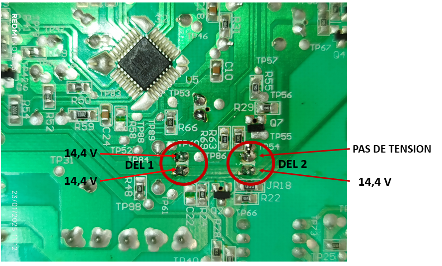

    j'ai un chargeur de batterie Makita DC18SD qui ne charge plus.
    j'ai de la tension sur toute la carte, sauf à un endroit, au niveau de la DEL 2 (photo), j'ai 14,4V sur l'anode mais plus sur la cathode. J'ai inversé les 2, pareils, j'ai remplacer le transistor qui est juste après la DEL 2 , ça n'a rien changé, et j'ai 14,4 V tout autour sauf à cet endroit précis.
    je ne sais pas ce qui se passe, auriez vous une idée ?

    La Led a une signification, si elle est éteinte, c'est peut-être qu'il y a une bonne raison et tu prends ça pour une panne (peut-être !)

    Hum. Ça ne veut pas dire grand chose. As-tu une seule batterie ou deux qui se comportent à l’identique?
    Quel est l’âge du chargeur? Quel est l’âge de la batterie?
    Comme le fait remarquer positron1, on ne peut pas ”deviner” si c’est le chargeur qui ne remplit pas son rôle ou la batterie qui n’est pas réceptive. Or, une batterie s’use et finit par ”refuser” la charge.
    Citation Envoyé par juju33 Voir le message
    ... j'ai de la tension sur toute la carte, sauf à un endroit, au niveau de la DEL 2 (photo) ...
    Là non plus, ça n’a guère de sens. Une tension se mesure entre deux points. Là, on ne sait pas comment tu procèdes et quel est le point qui te sert de référence.

    En fait les 2 LEDs rouge et verte ne s'allume pas, la batterie est neuve, et ne se charge pas. et j'ai une tension entre les 2 borne du condensateur sur la partie secondaire.

    bonsoir,
    si pas de tension signifie 0V alors la LED est décédée en circuit ouvert.

    As tu une tension en sortie du chargeur ? si oui, en branchant la batterie par l'intermédiaire d'un ampèremètre as tu une intensité ?

    j'ai tester les 2 leds, elles sont bonnes, je les ai même inversé, ça n'a rien changé.
    j'ai une tension de 13V sur les bornes du chargeur, je vais faire un montage pour tester l'ampérage.
    Voulez que j'envoie d'autres photo du circuit ?
