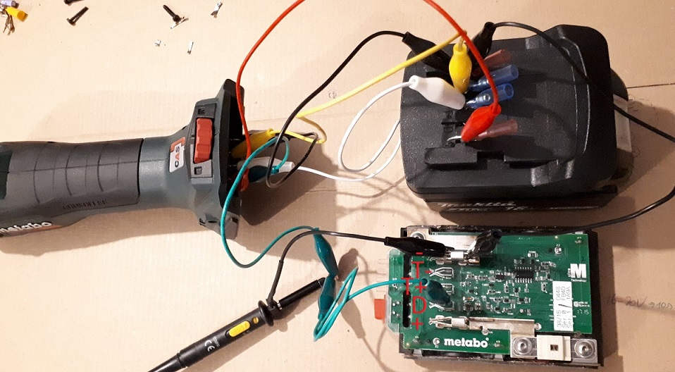

    J'ai déjà ouvert la machine mais on ne voit rien. Il n'y a qu'une carte électronique entièrement recouverte d'une sorte de résine noire !
    jff1
    Re : Outil Metabo 18V, adaptateur batterie Makita, problème compatibilité
    Voici la photo:

    Ca n'a pas l'air d'un simple moteur dc 18v
    On dirait un brushless
    Si c'est le cas , il faut obligatoirement un driver de moteur entre la batterie et le moteur alors qu'avec un moteur dc un commutateur fort courant suffit

    Oui, c'est un moteur brushless. Je souhaite garder la carte de contrôle d'origine, il me semble que ce sera beaucoup trop compliqué de la remplacer par une autre.

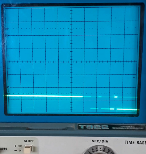

    Non, justement, ça fonctionne normalement avec et sans la diode!
    Nom : 20221226_114105.jpg
Affichages : 542
Taille : 96,6 Ko
    C'est ce qui m'étonne et me laisse espérer qu'il est possible de trouver une solution simple.

    J'ai refait quelques test pour confirmer les choses:
    • avec batterie originale et diode qui laisse passer le courant vers la batterie sur fil D: fonctionnement ok
    • avec batterie originale et diode qui laisse passer le courant vers la machine sur fil D: ne fonctionne pas
    • machine alimentée par batterie Makita, pinne D sur batterie originale et masse commune entre les 2 batteries (voir photo ci-dessou): fontionnement ok
    mesures avec oscilloscope dans cette config:
    (je pense qu'il ne faut pas tenir compte des mesures faites à l'oscillo dans le premier post, il doit y avoir une erreur)
    réglage oscillo: 2v/div et 20ms/div (pas facile d'y voir très clair avec ce vieux coucou)
    On voit bien 2 niveaux de tension dans les "messages" binaires. Ce serait l'un de la batterie (bleu) et l'autre de la machine(rouge)? Qui est qui?
    Ces deux "codes" reviennent en continu de manière cyclique pendant le fonctionnement de la machine.
    Par contre au démarrage de la machine, il y a un peu plus de trafic sur la ligne mais pas facile d'y voir clair avec mon vieux oscillo.
    C'est envisageable de faire un simulateur sans aucune info technique?
    Autre solution qui nécessite de trouver une vieille batterie Metabo: récupérer la carte électronique et l'insérer dans mon adaptateur qui est trop petit physiquement...
    PS: l'adaptateur n'est pas que mécanique, il y a quand même une carte électronique dedans avec une résistance qui simule le capteur de t°. Les pinnes d'entrée et de sortie sont différentes.
    Il y a la possibilité d'y ajouter quelques composants.
    Merci d'avance!

    C'est pas facile à voir sur l'oscillo mais je crois bien que la machine envoie un octet en format "port série standard" et que la batterie renvoie le même. Niveaux de tensions différents du côté zéro probablement dûs à la diode. Vu le sens, il y a un pullup dans la machine et un collecteur ouvert de chaque côté. Ça doit pouvoir se décoder avec un adaptateur port série USB.

    Et une réponse:
    De Dev Le 19/07/2021
    C'est juste une ligne de données, non*? Comment distinguer si un flux de données provient de l'outil ou de la batterie*?
    Avant de faire des suppositions farfelues sur les bits de départ, vous devriez voir quel protocole matériel vous avez. Vous pouvez le voir à partir des circuits intégrés impliqués (si vous pouvez trouver des fiches techniques) ou à partir des circuits externes.
    Ensuite, vous pouvez regarder la forme des flancs. Une structure à drain ouvert est largement répandue pour la communication bidirectionnelle. Résultat : le front montant du signal est nettement plus lent et légèrement arrondi, le front descendant est rapide et net. S'il est difficile à voir parce que la longueur de la ligne est très courte, un condensateur de 470 pF sur la ligne de données contre GND aidera à augmenter l'effet. Surtout avec des débits en bauds plus rapides, il est toujours utile de vérifier le type de terminaison.
    Ce n'est que lorsque vous avez une idée approximative de ce que vous regardez que vous commencez à interpréter une séquence de symboles à partir du signal. Il n'est généralement pas efficace a priori car il existe des modes de transmission où il n'y a pas d'affectation directe entre niveau et symbole :
    Par exemple, 1-Wire utilise la durée du niveau bas pour le codage. Un bas court est un 1 logique, un bas long est un 0 logique. Les périodes où le niveau est haut n'ont pas de sens.
    LIN, en revanche, utilise à nouveau les niveaux, mais contient de nombreuses informations supplémentaires dans chaque paquet.
    Ensuite, il existe des méthodes qui utilisent le bourrage de bits pour synchroniser les horloges maître et esclave. Si, par exemple, cinq bits consécutifs sont identiques dans CAN, un changement de niveau supplémentaire est alors effectué au milieu du message, qui n'appartient pas au flux de données utilisateur et ne sert qu'à la synchronisation, une sorte de bit de démarrage au milieu du message. Vous devez filtrer cela, sinon le flux de données n'a aucun sens.
    Ensuite, il existe des méthodes amusantes où le niveau physique est toujours modifié lorsqu'un 0 logique est transmis et reste le même lorsqu'un 1 logique est transmis (ou vice versa, les deux sont communs). Le niveau actuel du signal n'a alors aucun rapport avec le symbole. (Mot-clé pour la recherche : Non Return to Zero ou NRZ-S).
    L'écriture du niveau sous forme de séquence de bits est alors vouée à l'échec.
    Vérifiez donc d'abord grossièrement quel bus pourrait être présent, puis vérifiez pour chaque type possible si les longueurs de paquet peuvent correspondre et si vous pouvez trouver les structures correspondantes dans le flux de données. Il peut s'agir de pauses spécifiques, ou de bits de synchronisation, de bits de parité, ou d'un CRC, mais aussi de l'adresse d'un esclave (longueur de l'adresse en bits).
    La bonne chose est qu'il n'y a pas beaucoup de méthodes possibles pour une seule ligne de données. :clin d'œil:
    Pas de chance si le fabricant a trouvé quelque chose qui lui est propre.
    Une fois que vous avez fait cela, vous pouvez séparer le flux de données utiles des zones de données fixes du journal et commencer à analyser le contenu.
    Il vaut alors la peine de répéter une tentative plusieurs fois et de ne regarder que les différences. Ensuite, vous pourrez peut-être voir des champs indiquant l'heure, ou l'état de charge, ou un compteur de colis, ou un numéro de série de l'outil ou de la batterie. Ce dernier nécessite que vous ayez plusieurs batteries et idéalement aussi des machines à disposition.
    Si le fabricant a fait des efforts et souhaite également utiliser l'interface pour se protéger contre les répliques de batteries (éventuellement à l'avenir), la batterie doit s'authentifier correctement (une méthode de défi-réponse avec nonce). Alors votre tentative est là-bas. Les attaques par rejeu ne fonctionnent pas là non plus.

    Ne serait-t-il pas possible de démonter la batterie d'origine, récupérer la carte électronique avec laquelle le système dialogue et l'intégrer dans l'adaptateur ?
