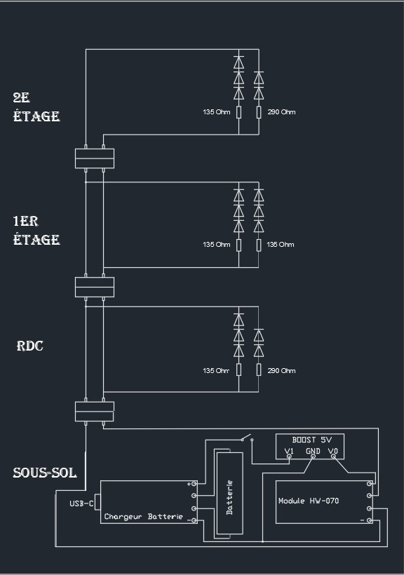

    J'ai commencé à faire mon schéma en mode feuille et crayon, j'ai vite arrêté vu le résultat et basculé sur autocad. Voici ce que devrait donner mon schéma je pense.
    Nom : schema elec.jpg
Affichages : 1153
Taille : 46,7 Ko
    Au niveau du variateur, j'oublie l'idée d'aller jusqu'à 12V.
    Mrfs tu m'as parlé d'un variateur intégré au module. Le problème je pense par rapport à mon projet est que toute cette partie electronique sera caché et non accessible après réglages. Il me faudrait un bouton extérieur pour gérer la variation de lumière.
    DATA44 m'a parlé de cet élément plus haut. peut-il s'intégrer aux 2 modules? (chargeur accu + Module DC)
    https://fr.aliexpress.com/item/10050...13902750%21sea
    nornand
    Re : Questions - Montage LEDS pour alimentation luminaire maquette
    Citation Envoyé par driv3d Voir le message
    bjr:
    Avec ce schéma si tu débranches un étage tout s'éteint , il suffit de suivre le courant . Il faut un variateur par étage .
    Mrfs
    Wow! Autocad?
    Bien,
    Dans ton schéma des goupes de leds sont en série (3series) donc il ye faudrait 12v!!! Fais en sorte d'avoir même les 3 groupes en parallèle. Comment ca même si tu supprime un étage et que tu te retrouve avec 2, ca fera tjrs toutes les lesd en parallèle.
    Pour le variateur proposé par DATA je pense que c'est vraiment limite il travaille sur une plage 5v 16v (note juste qu'il joue le même rôle que la carte que je t'ai proposé , donc si tu devais le placer tu elimine le petit driver.
    Si ti es bricolleur, tu peux enlever le potentiomètre soudé sur la carte par un de ce style
    https://a.aliexpress.com/_msUH4oa
    Ps: pas besoin d un variateur par étage
    Bon courage
    Dernière modification par Mrfs ; 08/06/2022 à 18h55.
    DAT44
    Citation Envoyé par Mrfs Voir le message
    En effet si les DELs sont en série outre le fait qu'il faut monté la tension, quand tu enlevé un étage le circuit se coupe et toute les DELs s'éteigne, quand tu place toute les DELs en // plus de problème d’extinction générale , mais le PB dans ce cas, comme tu utilise un régulateur en courant, quand tu enlève un étage, le courant se répartie dans moins de DELs et du coup les DELs restante vont briller plus fort ...
    le variateur que j'ai proposer fonctionne en PWM, donc il n'y a ps de problème de variation de lumière dans les DEL quand tu enlève un étage ...
    Par contre, il est limite car il est prévue de fonctionné avec une tension stable de 5Vdc, comme ici tu remplace l'alim 5V par un accu qui varie de 3,7V a 4,2V (en fonction de son état de charge), il te faudra ajouté un petit stabilisateur de tension genre :
    https://fr.aliexpress.com/item/32786...43596670%21sea
    DAT44
    Proposition de schéma (avec inter M/A pour ne pas décharger la batterie) :
Affichages : 619
Taille : 57,5 Ko
    Dernière modification par DAT44 ; 08/06/2022 à 22h07.

    DAT44
    il est possible de conserver le variateur PWM que tu possède déjà en remplacent le BOOST 5V (HW-070) par un boost qui monte un peu plus en tension, et il faut dans ce cas réorganiser les DELs en série (ou série //) pour fonctionné avec cette tension (12V par exemple) ...
    Exemple de boost ajustable en tension:
    https://fr.aliexpress.com/item/10050...23470592%21sea
    DAT44

    DAT44
    comme driv3d dispose déjà de régulateur PWM 12V (9 à 24 Vdc), avec un peu de chance il a le bloc alim 12V qui va avec ?
    Si oui, il suffit de quelque résistances de limitation du courant pour faire les premiers tests ...
    Pour une alim en 12V , trois DELs de 3.1V en série et un courant de 20 mA, la résistance est de 135 ohms ...
    Pour une alim en 12V , deux DELs de 3.1V en série et un courant de 20 mA, la résistance est de 290 ohms ...

    Au top la reprise du schéma, merci beaucoup. Je vais aller le corriger et tout mettre à jour.
    Mais du coup je doit mettre toutes les LED en série? (aie aie aie je sent le novice en moi revenir au galop)
    Dès votre retour, je refais le schéma et prépare ma commande.

    Le schéma que propose Dat44 est le mieux adapté juste que pour
    chaque niveau
    --- tu met chaque 3 led en série le tout en parallèle
    Biensure tu utilise le drivePWM 12V et powerBoost ( tu elimine le ledDriver que je t'avais proposé)

    J'ai revu le schéma avec les infos de DAT44, ça devrais donner ça si j'ai bien tout compris.
    Pièce jointe 460953
    Oui,c'est cela, mais le régulateur boost 5V, sera maintenant remplacer par un boost régler à 12V, car tu utilise le régulateur PWM 12V dont tu dispose déjà .

    Tu n'a plus besoin de nouveau module PWM, tu peux utiliser celui que dispose actuellement, il faudra toutefois te munir de connecteur rond pour la connexion de ton régulateur PWM, sinon, il faudra coupé les fils ...

    Oui, celui ci peut monté a 12V (et même + )

    Non, celui-ci est figé a 5V , donc plus d'actualité

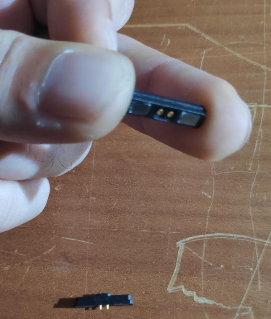

    Le module PWM en ma possession, j'avais commander des connectiques en même temps :
