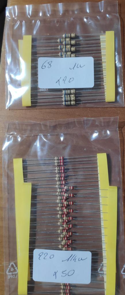

    driv3d
    Re : Questions - Montage LEDS pour alimentation luminaire maquette
    par rapport aux réponses précédentes, j'étais partis sur ces modèles là.
    Normalement les calculs étaient bons pour le circuit.
    DAT44
    oui, c'est bon,
    135=environ deux 68 en série et 290=environ 68 en série avec 220...

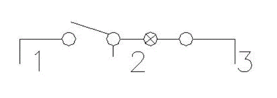

    J'ai mon interrupteur avec 3 broches, (je suppose 2 pour la connexion et 1 pour la LED), ou dois-je brancher cette borne led pour qu'elle soit alimentée?

    Citation Envoyé par driv3d Voir le message
    je ne connais pas ton interrupteur, par exemple ici, il faut mettre la patte 3 a la masse :
    Nom : Capture.GIF
Affichages : 147
Taille : 4,6 Ko
    Attention, si le voyant de l'inter n'est pas adapté a la tension de l'accu, il faudra prévoir une résistance de limitation du courant pour le voyant ...
