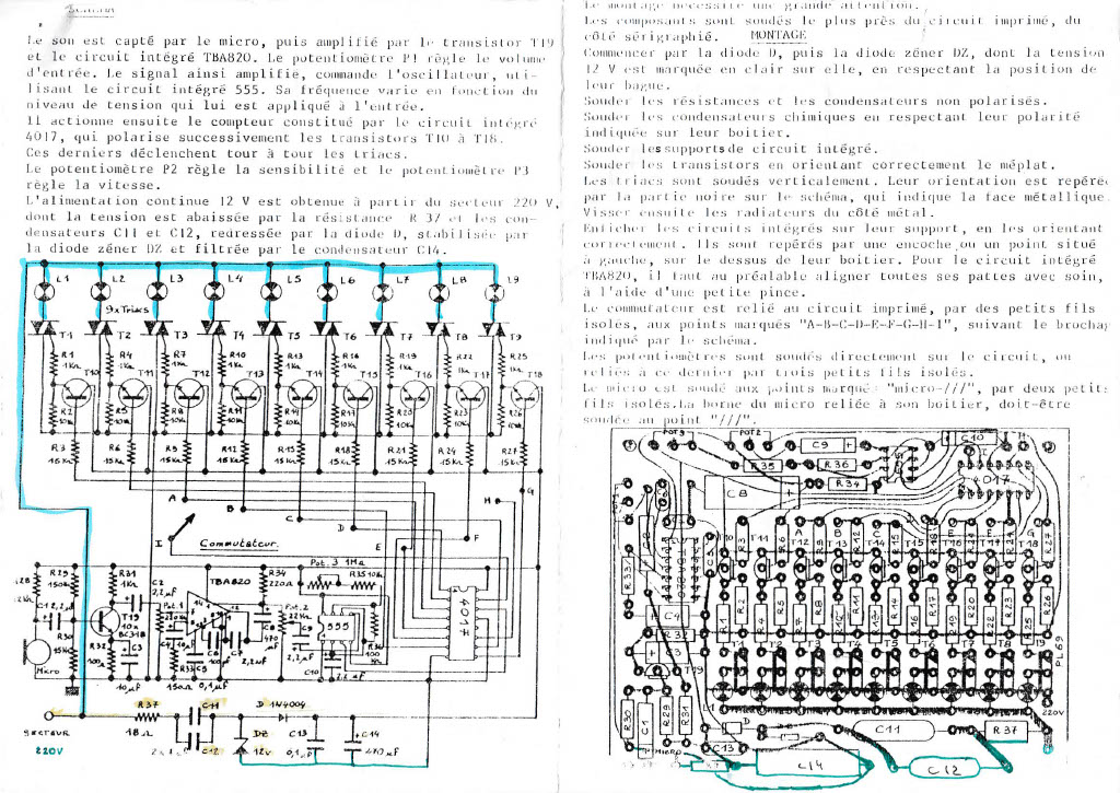

    Je ne suis pas un spécialiste en électronique, mais je suis curieux et j'ai vu le schéma ci-dessous d'une alimentation capacitive et je me pose 2 questions :
    - Pourquoi il y a C11 et C12 de 1µF en // plutôt qu'un condensateur de 2µF (sécurité peut-être mais ce n'est pas clair pour moi) ?
    - A quoi sert le condensateur C13 de 0.1µF ?

    Peut être pour couper d'éventuels parasites hautes fréquences que C14 ne bloquerait pas.
    à gauche, ATTENTION au symbole TERRE, il ne doit être ni la terre, ni la masse du coffret du montage.
    à 12v près, c'est la tension secteur qui est présente...

    Tu ne fournis pas tout le schéma et un ”détail” dangereux me choque.
    Ton secteur semble référencé à la masse, dont on ne sait rien, ce qui est potentiellement dangereux voire mortel.
    Citation Envoyé par sucifer10 Voir le message
    ... Pourquoi il y a C11 et C12 de 1µF en // plutôt qu'un condensateur de 2µF ...
    Le concepteur voulait (probablement) 2 μF qui est plus gros que la moitié et peut-être plus facile à loger. Sa qualité doit être spéciale (X2) et la valeur 2 n’existe pas en standard. C’est 2,2.
    ... A quoi sert le condensateur C13 de 0.1µF? ...
    Là non plus, on ne sait rien du rôle de l’appareil alimenté. Le chimique filtrage de 270μF est très mauvais en haute fréquence. Le 0,1 sert à filtrer les hautes fréquences.
    Édit: grillé par Pascal071 qui, par chance, confirme mon explication.

    erreur, je parlais de C13 0,1µF..

    Je vais scanner et poster le schéma complet. Il s'agit du schéma d'un kit à monter chenillard 9 voies pour jeu de lumières.
    Niveau sécurité, c'est clairement pas idéal.
    Vous verrez avec le schéma complet, mais je pense que le symbole terre/masse n'aurait pas du être utilisé.

    C’est vrai mais si c’est bien réalisé et utilisé comme prévu, il n’y a pas de risque.
    Rien n’est accessible à l’utilisateur et la ”manœuvre” n’est que par la voix.
    Le symbole de masse est celui des électroniciens: le point 0V de référence qui ici, est le neutre du secteur.
    Comme il n’y a pas d’obligation de le respecter, ce point peut aussi bien être la phase. C’est elle qui est dangereuse.

    il y a aussi le commutateur qui doit être tout plastique !
