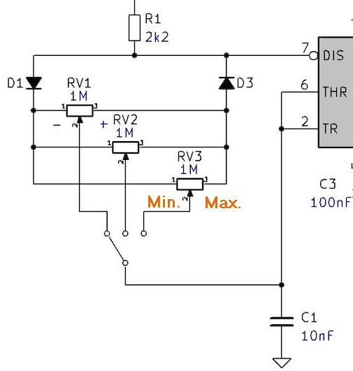

    Salut à tous,
    Je suis en train de travailler sur un projet où je souhaite utiliser un commutateur à 3 positions pour ajuster la température d'une résistance chauffante, en contrôlant un transistor MOSFET avec un NE555 (timer 555) pour la gestion de la variation de température.
    Voici les grandes lignes de ce que j'essaie de faire :
    • Le commutateur à 3 positions permet de choisir la température désirée (faible, moyenne, élevée). Il ajustera la tension de commande envoyée à la grille du MOSFET via le NE555.
    • Le NE555 est configuré en mode astable pour générer un signal PWM dont le rapport cyclique (duty cycle) varie en fonction de la position du commutateur.
    • Le MOSFET régule la puissance appliquée à la résistance chauffante, en fonction du signal PWM du NE555.
    Problèmes que je rencontre :
    • Comment ajuster correctement les valeurs des résistances R1 et R2 dans le NE555 pour obtenir les bons rapports cycliques ?
    • Le commutateur à 3 positions doit ajuster les résistances dans le circuit NE555 pour chaque niveau de température. Est-ce que quelqu'un peut m'aider à clarifier comment connecter ce commutateur au reste du circuit ?
    • Je cherche aussi un schéma détaillé de ce type de montage, si quelqu'un a un modèle ou un exemple à partager.
    Merci d'avance pour votre aide ! Si vous avez des questions supplémentaires sur le projet ou le circuit, n'hésitez pas à me demander.
    Re : Commutateur à 3 positions pour ajuster la température d'une résistance chauffante
    le plus facile est d'utiliser 3 ajustables pour régler les 3 pourcentages de pwm.
    si > 12v d'alim., il faudra mettre un régulateur 12v à la place de R3
    pour limiter Vcc du 555 et Vgs max du N-mos

    Merci beaucoup pour votre réponse rapide,
    j’ai une alimentation de 12V DC, j’avoue que j’ai pas tout compris, comment je sais la valeur des résistances qu’il faut mettre ?
    ce montage permet de varier PWM sans varier la fréquence.
    utiliser 3 potentiomètres ajustables pour régler les 3 valeurs désirées qu'on ne connait pas...
    sens de réglage pour chaque potentiomètre:
    potentiomètre à mi course = 50%
    C'est possible d'utiliser des résistances à la place des potentiomètres, et comment je branche ma résistance de sortie (chauffante) ?
    Oui c'est possible, il faut connaitre les valeurs de pwm que tu veux appliquer.
    La résistance chauffante se branche sur Vout.
    j'aurais pensé que le principe était bien avancé...
    La résistance chauffante se branche sur Vout. le N-mos devra supporter le courant demandé.
    Bien sûr les potentiomètres peuvent être remplacés par 2 résistances,
    SI les valeurs PWM sont connues !
    exemple pour un potentiomètre, suivant N° broche dans le schéma
    1-2: 1Mohm 2-3: 0ohm -> 100%
    1-2: 680kohm 2-3: 330kohm -> 75%
    1-2: 470kohm 2-3:470kohm -> 50%
    Merci beaucoup,
    Dernière question, il existe des modules avec directement la carte et des bornes de sortie et d'entrée (alimentation) et de quoi brancher les résistances ?
    donc un truc tout fait...
    il existe de nombreux variateurs PWM, il faut chercher ce qui te convient, surtout le courant demandé.
    Il faudra remplacer le potentiomètre par les résistances et le commutateur
