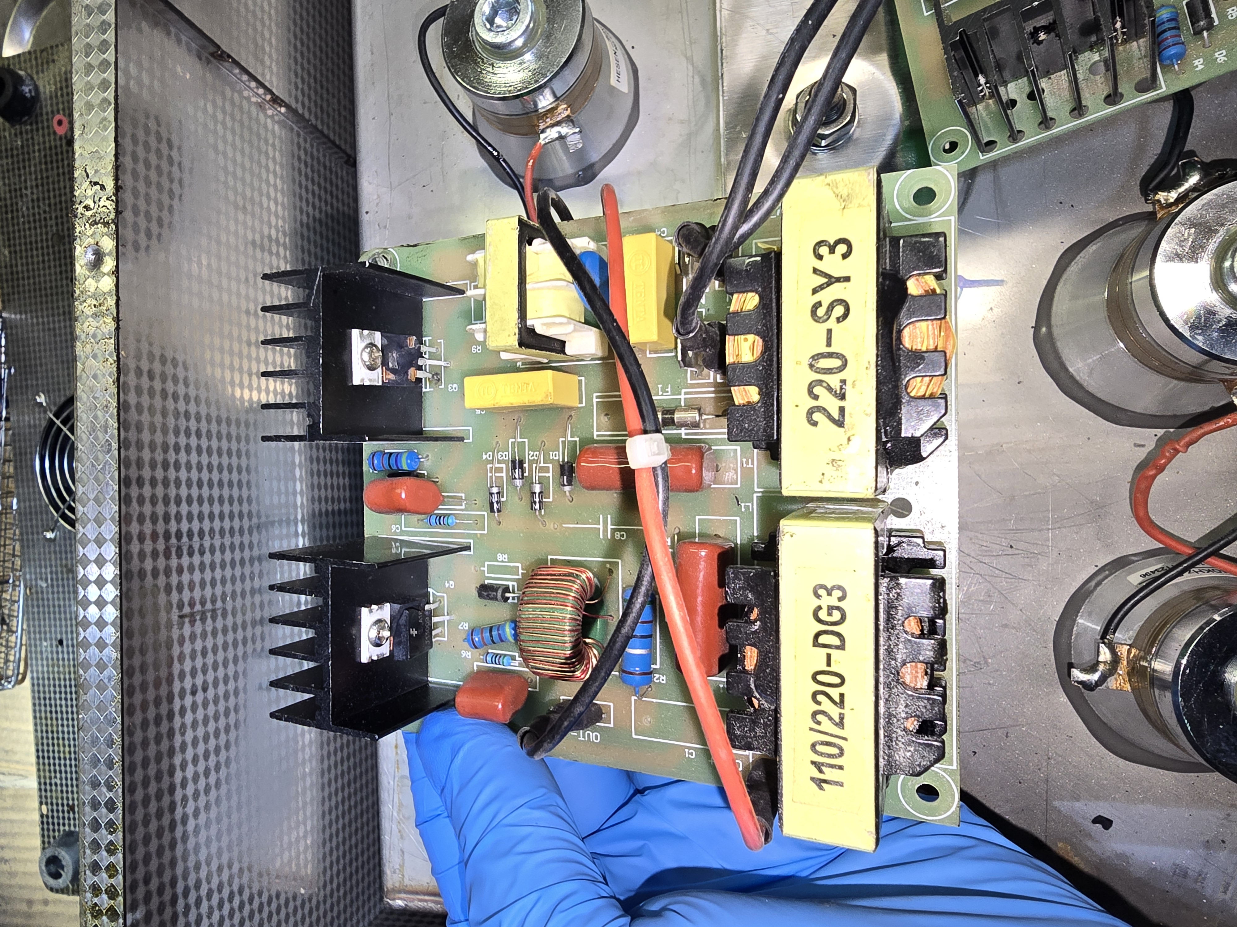

    Je suis mécanicien et mon bac à ultra sons vient de lâcher hier alors que l'appareil était en mode chauffage pour monter l'eau à température
    Quand j'appuie sur le bouton ON pour allumer l'appareil l'appareil reçoit bien le courant le bouton s'allume
    Mais l'écran de contrôle pour contrôler la température du bac ainsi que pour lancer les ultra sons ne répond plus
    J'ai donc ouvert l'appareil pour faire un contrôle visuel, je n'ai pas de compétence particulières en électronique
    Et j'ai remarqué que 2 transistors semblaient avoir lâchés
    Nom : 20250124_180323.jpg
Affichages : 122
Taille : 3,11 Mo
    L'inscription sur les transistors est :
    J13009-2 et au dessus : A18
    Je me demandais si ça pourrait avoir un lien avec mon écran de commande qui ne répond plus, et comment je pourrais me procurer ces 2 transistors pour les resouder.
    Quand je cherche sur eBay je trouve des transistos J13009-2 mais pas A18
    Je ne sais pas ce que signifie ce A18
    Merci pour votre aide

    ce sont des BJT haute tension de chez Fairchild ,la référence pertinente est J13009 2 le A18 est sans importance.
    Ceci dit vu comment ils ont explosé il doit y avoir un problème ailleurs.
    Le fusible F1 me semble également fatigué!
    Et le fil rouge du bas de la photo semble avoir chauffé.

    Un grand merci pour ces précisions JR
    Oui je vais jeter un oeil au + qui semble avoir chauffé et je vais me procurer le transistor et le fusible
    C'est un appareil que j'ai utilisé de façon intensive à haute température j'imagine qu'il n'a pas apprécié
    Je resoude donc ces 3 éléments et je verrai bien si ça marche

    pour les essais prévoir une lampe à incandescence de 75W/230V à placer en série avec la prise secteur, cela économisera des composants.
