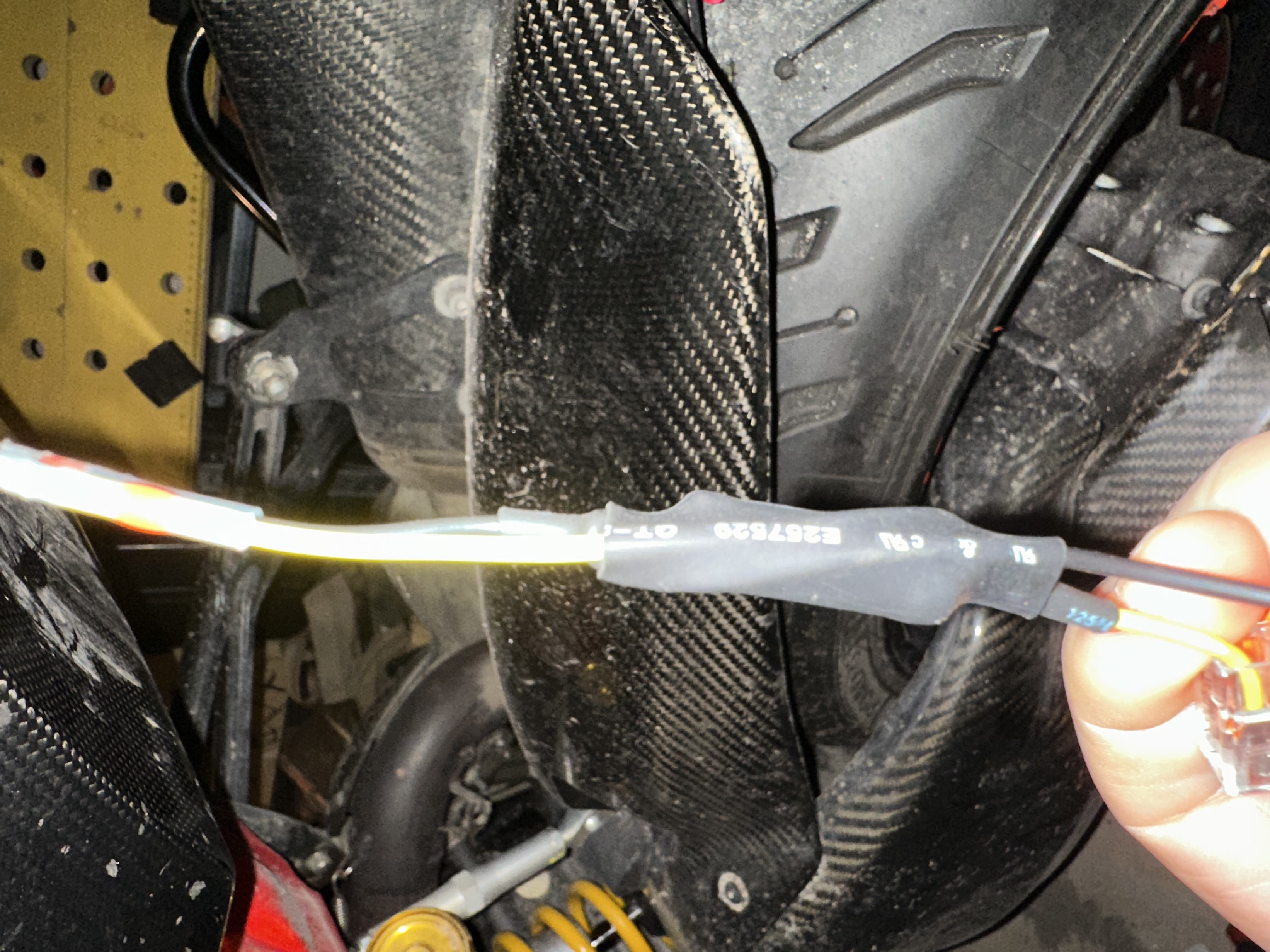

    Alors voici les fameux clignotants:
    Et la résistance:
    C’est une résistance pour clignotants à led bihr 2, acheté chez team33.
    Un fil jaune et un noir de chaque côté, le fil jaune de la résistance sur le fil rouge de la led et le fil noir de la résistance sur le noir de la led

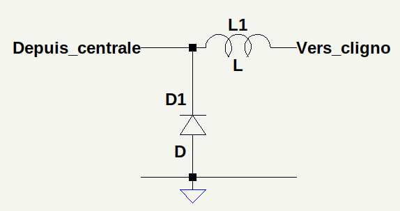

    Non non non, je ré-explique:
    Ok, je suis un gros lourdeaud.
    Tu suggérais la pose d'un régulateur de tension.
    Je propose plutôt la pose d'une self, du fil isolé bobiné sur un tore de ferrite + 1 diode. Le clignotant devrait déjà être équipé d'un condensateur réservoir, pour l'électronique de commande des LEDs.

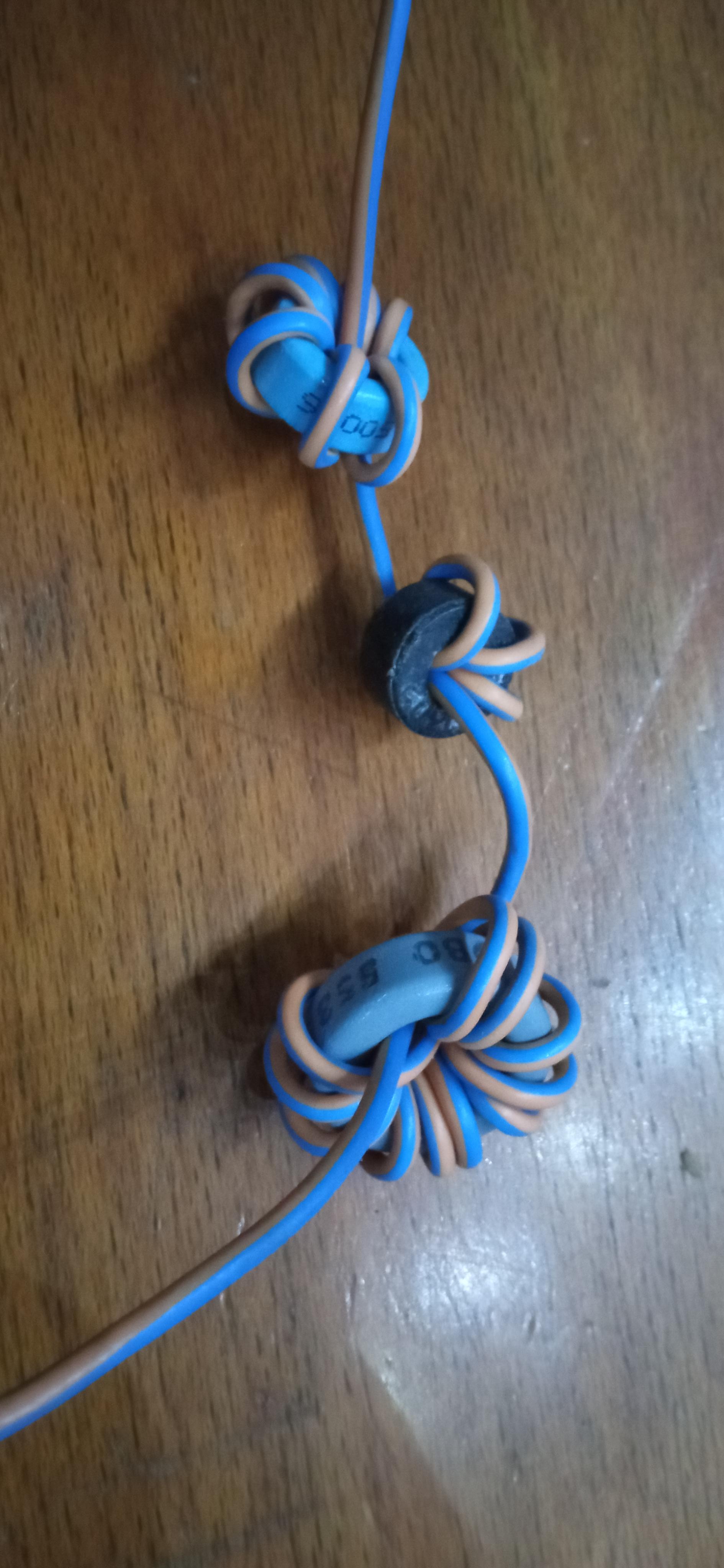

    Re : Problème electronique clignotants à LED
    Attends un peu.
    Voici 3 modèles de tores en ferrite.
    Le plus petit a un diamètre intérieur de 7mm. J'ai pu passer 4 tours de fil (2mm extérieur, conducteur 0,75mm²)
    Le moyen, un diamètre intérieur de 10mm. 8 tours de fil
    Le plus grand, 14mm. 12 tours de fil, j'ai dû arrêter, le fil était trop court.
    Donc tu peux prendre 4 tores (1 par clignotant) https://fr.rs-online.com/web/p/annea...e/2555202?gb=s et 4 diodes https://fr.rs-online.com/web/p/diode...s/6288931?gb=s
    Le fil, tu le récupères.
    Nom : IMG_20250122_095007.jpg
Affichages : 131
Taille : 526,7 Ko
    lutshur
    Avec la puissance des clignotants, la tension d'alim et clignotements supposé à 90/mn, je me suis laissé divaguer.
    Un bon compromis serait une inductance de 0,9H.
    Donc 8 passages de fil à travers le tore

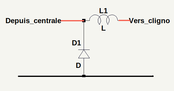

    Et ensuite? je raccorde le tore sur quoi, le fil rouge du faisceau ou le noir? et entre la résistance et le clignotant ou avant?
    lutshur
    Je ne pense pas que ça existe tout fait. Je n'ai pas cherché.
    Si tu achètes les tores ailleurs que sur le site indiqué, il vaudrait mieux poster ici le lien. Afin de voir s'il y a un datasheet permettant de savoir la valeur de l'inductance obtenue.
    Comme indiqué, rouge sur rouge, noir sur noir. Coté clignotant, tu laisses la résistance en parallèle avec celui-ci
