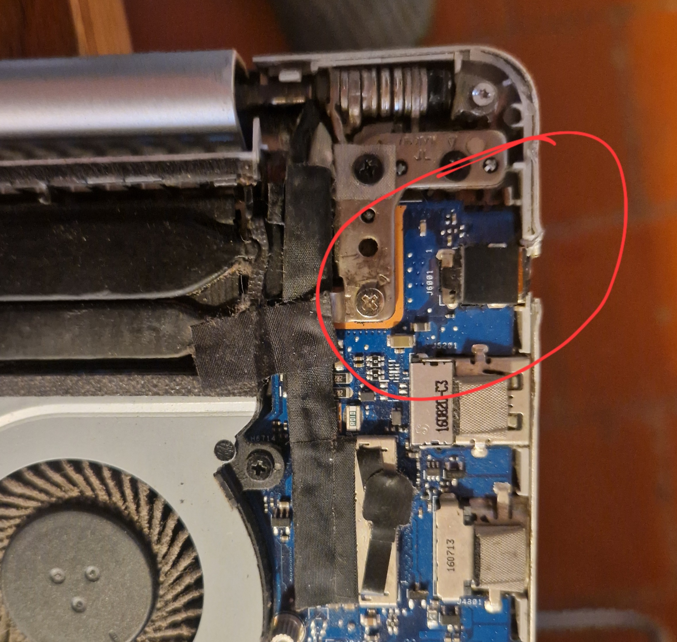

    Je souhaiterais savoir où se situent les connexions soudées + et - sur la borne soudée sur l'ordinateur (voir photo)

    tu testes à l'ohmmetre

    L'accès à ces bornes se situe probablement de l'autre côté de la carte.
    Il faudrait chercher un tuto de démontage pour se guider.
    Le PC étant ouvert, il serait bon d'en profiter pour enlever la poussière collée aux ailettes du ventilateur.

    on voit les 2 pads au bout du connecteur, mais pas leur liaison à celui-ci.
    A priori le point central côté externe du pc est le + et correspondrait au pad qui n'est pas relié au "chassis" du connecteur, et l'autre c'est la masse (le contour interne du connecteur côté externe au pc)
