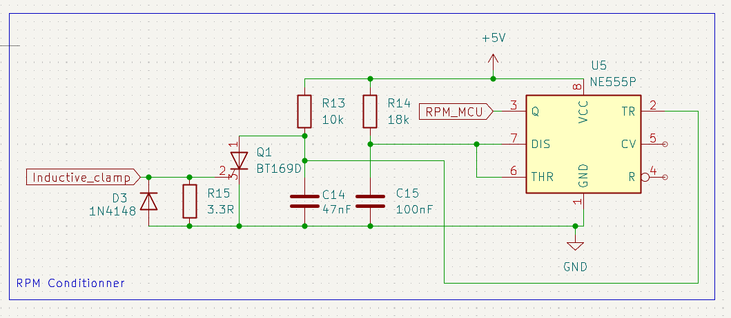

    Bonjour, je suis en train de concevoir un datalogger auto/moto sur la base d'arduino.
    Je souhaite exploiter le régime moteur grace à une pince inductive sur le fil de bougie.
    J'ai créé un tore + bobinage de 16 tours avec un fil cuivre emaillé en 0.35mm.
    Ce bobinage est relié à un petit PCB dans le corp de ma pince inductive. Ce PCB comprends une diode 1N4148 en parallèle et en série pour l'écrétage et redressement du signal alternatif induit par le fil de bougie. Puis en parallèle un condensateur 820pF et une résistance 4.7 megaohm pour la décharge lente du pic de tension pour avoir un signal exploitable.

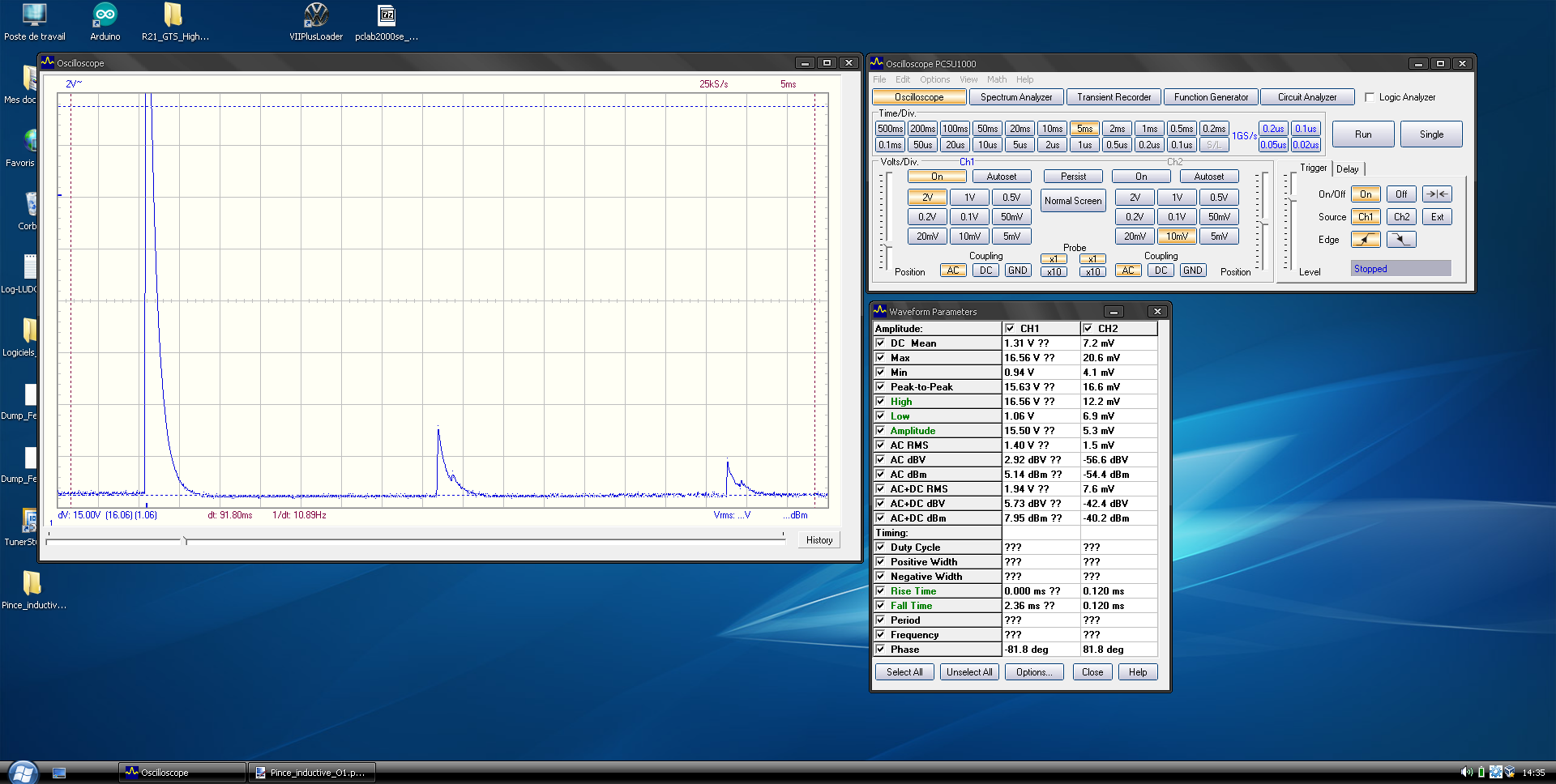

    Mais je bloque ensuite pour l'exploitation de ce signal avant l'envoi sur l'entrée de l'arduino. En effet l'amplitude du signal dépasse 16V avec il me semble une composante continue et j'ai des petits pics de tensions induits par les autres fils de bougies à proximités.
    J'ai choisi de partir sur un tyristor car il me semble qu'ils sont piloté en intensité plutot qu'en tension et un NE555 pour filtrer les parasites. Mais impossible d'avoir un signal même en sortie du tyristor.
    Pouvez-vous m'aider à comprendre là où je fais fausse route ?
    Bien cordialement,
    Bryan

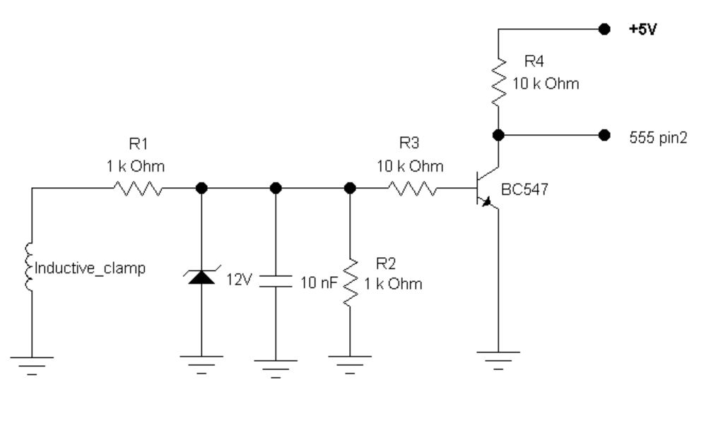

    Bonjour à toi ,
    Je partirais tout simplement sur un diviseur de tension...si la dite tension est trop élevée. Si tu mets un diviseur poteniométrique de rapport 10, tu divises ton signal par...dix.
    Si t'as 16 volts...tu passes à 1.6v.
    Tes petits pics de tension sont aussi divisés dans la meme proportion.
    Pour isoler un composante continue......un condensateur.
    Dernière modification par bibifikotin ; 21/01/2026 à 16h08.
    Re : Pince inductive tachymetre arduino moteur thermique
    comme dit par bibifikotin :
    un simple pont en entrée (R1,R2), à ajuster pour une bonne mise en forme sur le collecteur du NPN.
    s'il y a une composante continue (?) placer un 100nF en série avec l'entrée.
    une zener pour les pics négatifs et éventuelles surtensions.
    un 10nF pour arrondir un peu.
    ne pas oublier la pin 4 du 555 au +5V, sinon RESET !
    une zener 5,6 à 15v peut suffire.
    les valeurs de R2 et le 10nF sont à ajuster suivant visualisation à l'oscillo.
