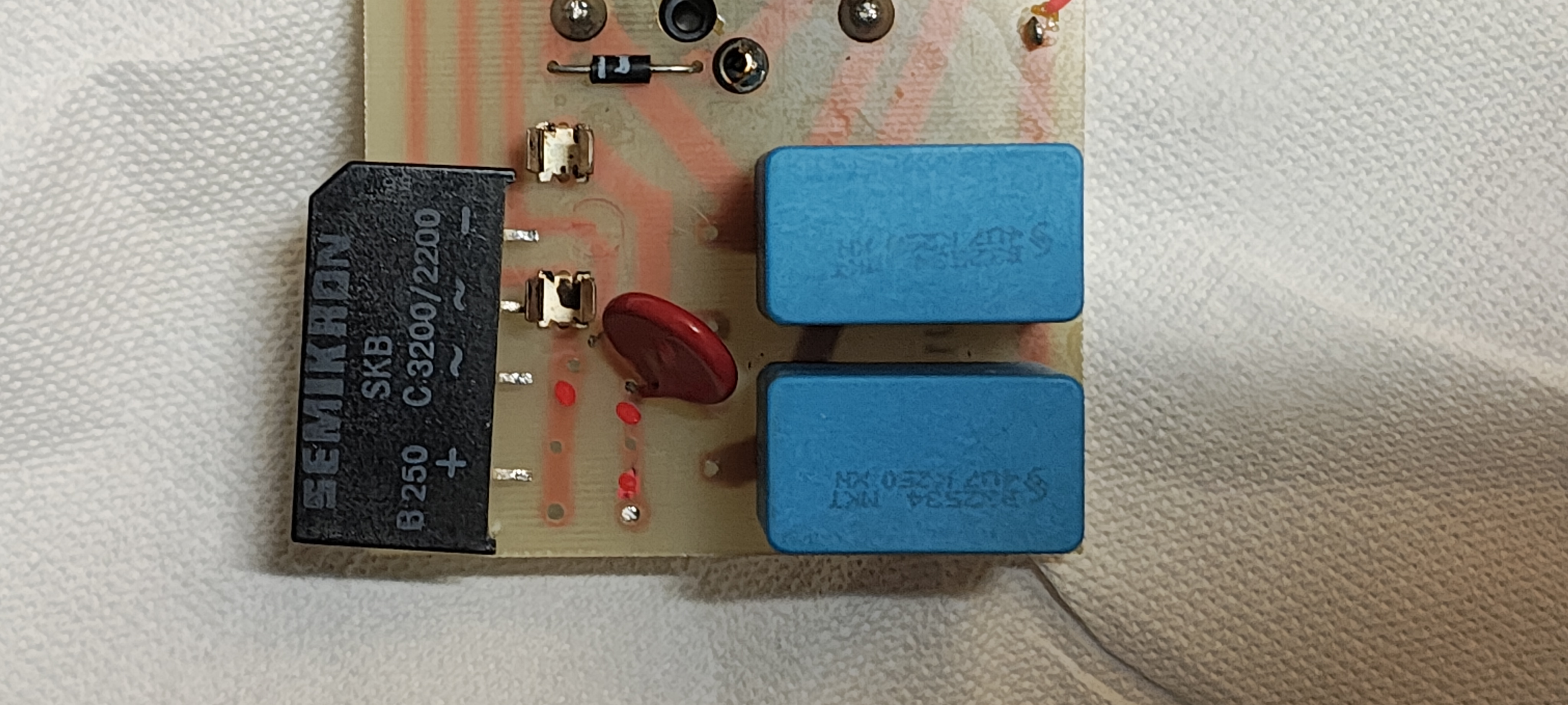

    Le pont de diodes de mon nettoyeur "bain à ultrason" ne fonctionne plus (testé par un pro). Je cherche donc à le remplacer. Seulement c'est un modèle ancien qui n'existe plus
    J'en ai identifié quelques uns avec des caractéristiques qui me semblent proches, bien que ces grandeurs caractéristiques ne me parlent pas vraiment pour être honnête ! Moi je ne suis qu'un mécanicien...

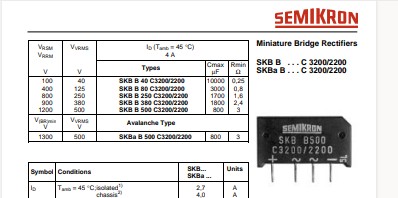

    En bref celui d'origine est un Semikron SKB B 250 C3200/2200
    Et les candidats que j'ai trouvé sur le net seraient :
    Semikron BI 6/08
    Semikron SKB 25/08
    Diotec GBU4K
    Vishay GBU4K
    J'ai rassemblé leur doc technique ici : https://1drv.ms/f/c/7a350ec3ecd2dad2...M7zPHsJSzuHxWo
    Merci d'avance

    Il serait utile de savoir comment est chargé ce pont (C et R)
    Re : Conseil pour remplacement pont de diodes défectueux

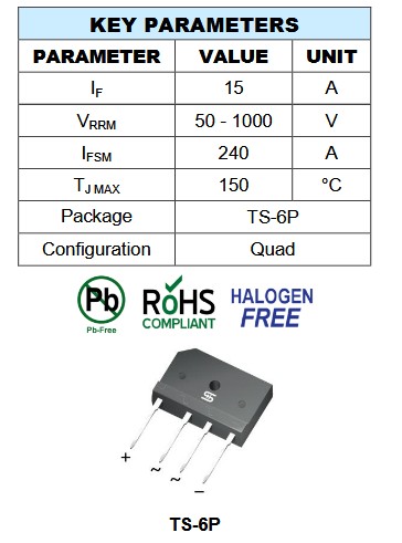

    ce modèle au même brochage devrait largement faire l'affaire:
    https://www.gotronic.fr/art-ts15p05g-17196.htm
    Pascal
    attention à ne pas se baser sur le pan coupé du boîtier, qui est en face du + pour le gotronic, et en face du - pour l'original.
    par contre pour les 2, le + est la patte la plus écartée, donc il va en lieu et place.
    bien vu, quelle idée de mettre le méplat à l'opposé !
    Pascal

    Connais-tu la raison de son claquage ? s'il y en a une !
    JeepJK
    Pas vraiment, du jour au lendemain l'appareil ne fonctionnait plus, j'ai commencé par remplacer le fusible qui a re-sauté instantanément.
    Du coup dans l'ordre, la varistance puis le pont de diodes ont été vérifiés, et ce dernier a semblé être le coupable.
    Après c'est un appareil qui doit dater des années 80-90

    bonsoir je pense qu'il faut aussi remplacer le condensateur de filtrage derrière

    j'ai rajouter des photos de la carte élec dans ici ; je suppose que ce sont les deux gros blocs bleus montés en série entre la borne + et - du pont de diode ?

    j'ai rajouter des photos de la carte élec ci-dessous ; je suppose que ce sont les deux gros blocs bleus montés en série entre la borne + et - du pont de diode ?

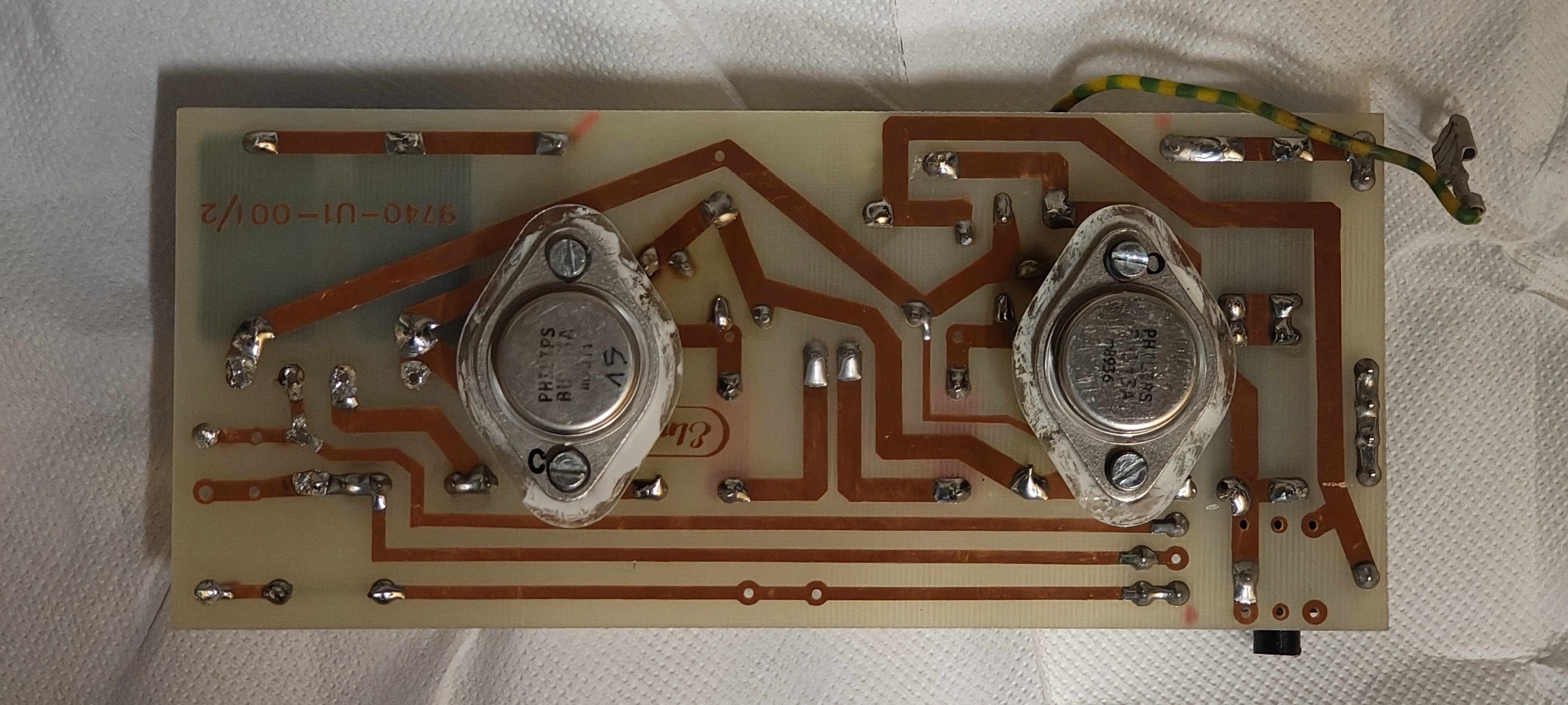

    bonsoir c'est du robuste ce n'est pas du chimique et en plus ce n'est pas alimenté non stop, il faudrait les remplacer ou bien les tester avec un capacimètre.
    avez vous un multimètre ?
    j'espère que les transistors ont été testés par le pro ?
    JeepJK
    J'avoue ne pas savoir comment les tester
    Yes j'ai des multimètres sous la main
    Je ne pense pas pour les transistors... Je peux aussi les tester avec un simple multimètre ?

    oui, s'il possède la fonction test diodes, il faut regarder la datasheet pour savoir si NPN ou PNP, ensuite tester entre base et collecteur puis entre base et éméteur, on doit trouver l'équivalent de deux diodes, il y a des tutos sur le net
    https://www.youtube.com/watch?v=Upzhk7CwSro
    https://www.youtube.com/watch?v=00oV2AD-Bx0
