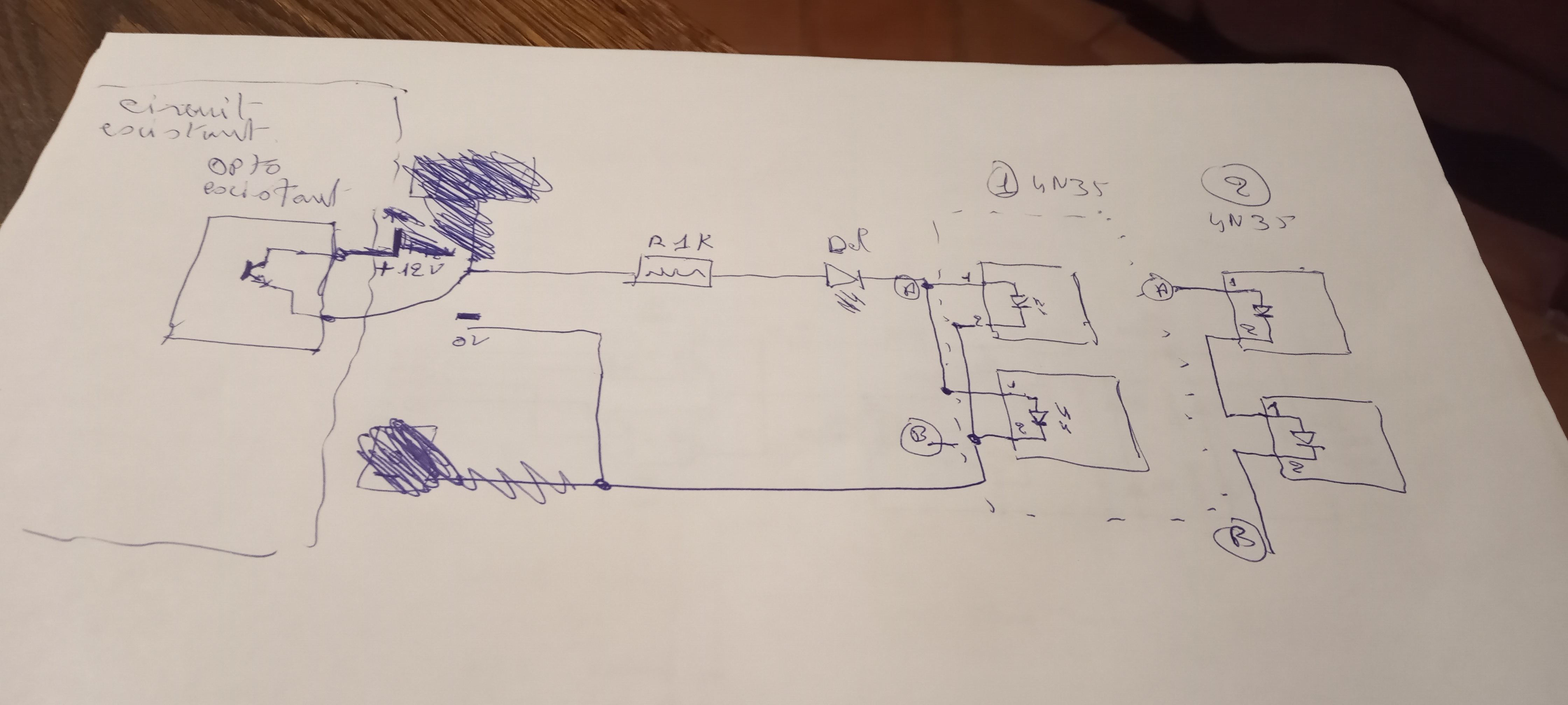

    bonsoir me revoilou
    ci dessous un brouillon quel est d'après vous la meilleure solution
    1 les diodes émettrice en //
    2 les diodes émettrice en série
    Nom : IMG_20260110_172854_167[1].jpg
Affichages : 195
Taille : 1,78 Mo

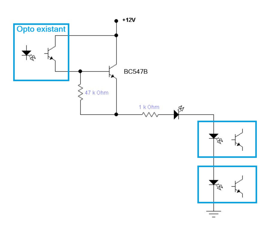

    Re : piloter un optocoupleur
    toujours les diodes en série, sinon tu ne sais pas laquelle conduit...
    l'opto existant est il capable de fournir 10mA ?
    si ce n'est pas le cas, il lui faut un NPN pour le booster.

    Torre 13200
    Merci Pascal pour cette précision je n'ai pas regarder le data Sheets du composant en place sur la carte, je vérifierai tout ça

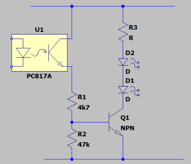

    on peut aussi monter les transistors non en darlington, mais avec avec le premier pilotant le second pour le faire entrer en saturation, avec une résistance de base.
    Ainsi, on a un "grand" Vce sur le premier transistor (et donc un garnd CTR "ou gain"), tandis qu'on peut avoir un relativement faible Vce sur le second (pour peu qu'il soit supérieur à environ 1V, on a quand meme un gain proche de celui en petits signaux), et donc un courant imeux maitriser dans les leds.
    Corent1: tu veux dire en commandant les Leds par les cathodes ?
    pas généreux en schémas...
    Pascal
    Corent1
    Modérateur*
    Si le courant dans l'émetteur de U1 est faible, ce montage a un gain plus important que le darlington car les deux NPN (peuvent) travaillent sous un "grand" Vce.
    Nom : Screenshot 2026-01-13 123816.png
Affichages : 168
Taille : 36,0 Ko
    Et voilà.

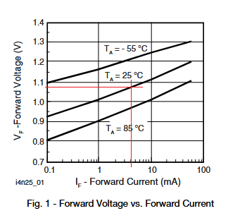

    Bonsoir Torre 13200
    Dans la dernière image tu connectes directement au +12v pour la mesure de courant,
    que tu pouvais calculer env. avec les valeurs Vf(Led 4N35) = 1,1V @4mA et Led rouge env. 1,2V
    soit 2,2V + 1,2V(Led rouge)= (12V-3,4V) / 2200ohm = 4mA
    Nom : Screenshot 4n35.png
Affichages : 113
Taille : 26,7 Ko
    tu n'as pas inséré l'opto existant dans la chaine, c'est à son sujet qu'on parlait de NPN pour booster.
    il faut donc le mettre en série avec la 2k2 et refaire la mesure à ses bornes lorsqu'il est ON.
    ceci afin de vérifier qu'il est capable de fournir ces 4mA
    d'ailleurs, quel est le type d'opto existant ? c'est peut-être une sortie déjà boostée par un transistor ? (ce qui est le cas pour des sorties industrielles par exemple)
    rappel: les 4N35 ont un ratio IN/OUT de 50%,
    s'ils reçoivent 4mA, il ne pourront pas fournir plus de 2mA en sortie.
    bien sûr, tout dépend de la charge que tu vas leur soumettre.
    Pour bien te montrer que tout est lié, de l'entrée aux sorties.
    Dernière modification par Pascal071 ; 17/01/2026 à 23h14.

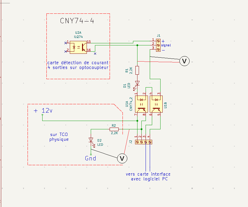

    Torre 13200
    concernant l'opto en place sur la carte de détection il s'agit d'un CNY74-4 je vais donc utiliser chaque sortie pour piloter deux 4N35 voir l'état de mon stock ces deux optos vont servir l'un à la commande d'une led rouge en diamètre 5mm (TCO physique ) l'autre pilotera une carte qui me sert d'interface pour envoyer une info à mon PC ( TCO virtuel) sur le logiciel de gestion de mon réseau ferroviaire
    TCO = tableau de contrôle optique
    j'envisageai également l'utilisation de MOC3020 en place des 4N35 mais je ne suis pas sûr que cela puisse fonctionner il me semble qu'il soit fait pour la commande de circuit en alternatif
    j'essais de poster le schémas de l'ensemble envisagé, dans la soirée

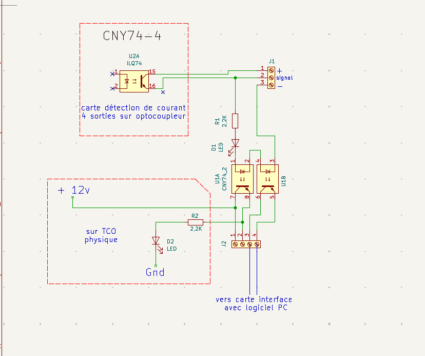

    Torre 13200
    voilà le schémas
    Nom : pour forum .png
Affichages : 78
Taille : 18,8 Ko
    Pour vérifier le bon fonctionnement des optos, il faut mesurer la tension sur les émetteurs.
    Si U1-A reçoit 4mA, ça m'étonnerait qu'il y ait 4mA en sortie pour la Led D2 avec un ratio 50%.
    Points de mesure, les 2 valeurs mesurées doivent être proches de 12V:
    Nom : pour forum2 .png
Affichages : 78
Taille : 21,4 Ko
    Dernière modification par Pascal071 ; 19/01/2026 à 00h11.
