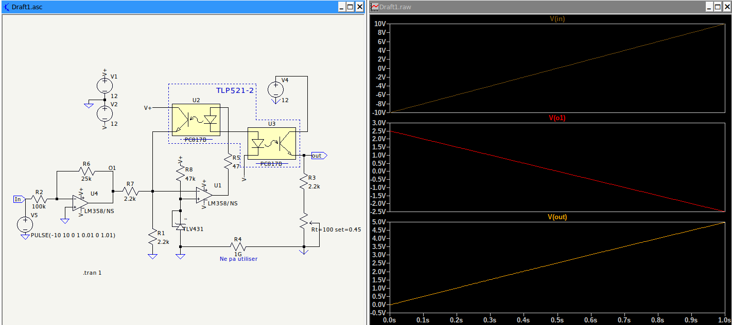

    Et même le tout
    L'ajustable est là pour régler OUT à 5V parce que la référence de la TLV431 n'est que de 1,24V et non pas 1,25V
    L'optocoupleur est un double

    Re : Recherche circuit adaptation signal analogique +-10V vers 0-5V
    bien vu, mais les optocoupleurs en linéaire...
    le ratio de transfert n'est pas garanti entre les 2 chips, et dépend de la température.
    ça doit fonctionner en réel, mais la précision et la stabilité ne doivent pas être terrible.
    La première moitié ne devrait pas poser trop de souci, elle est dans la boucle de rétroaction.
    Dans un boitier unique, ce sera toujours meilleur que 2 boitiers. On peut faire une compensation en température, il faut un boitier 4, et ça complique un peu.
    Après, il est aussi possible de travailler avec des optocoupleurs à photodiodes, genre HCNR200 (HCNR200 and HCNR201 High-Linearity Analog Optocouplers). Je m'y essaierai, en simulation, avec un peu de motivation.
    Difficile d'isoler autrement.

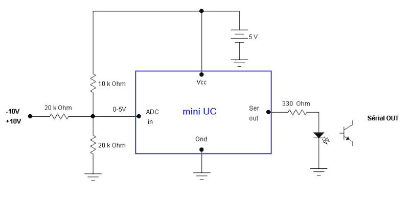

    autre moyen, puisque haddi13 veut y connecter un PC
    le mini UC peut être un arduino nano ou un picaxe.

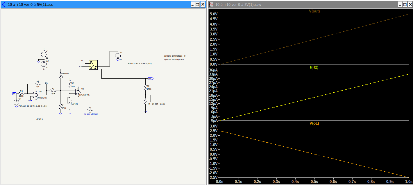

    Il veut la tension entre 0 et 5V, mais avec un module tout fait
    Je vais peut-être laisser tomber. J'ai une sortie 0-5V qu'il faut encore bufferiser.
    J'ai essayé de me tenir dans les valeurs optimales du datasheet, les dérives devraient être minimes.
    Et puis, ça ne respecte pas les 5V d'alim du cahier des charges

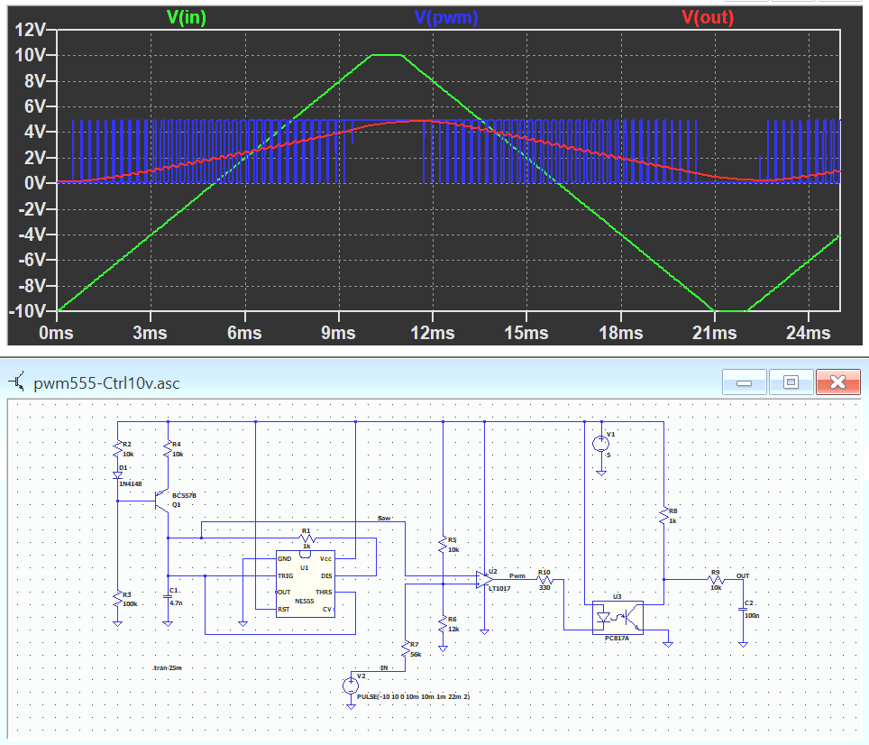

    chatouilleux et cher pour les amplis isolés...
    j'ai commencé ça, mais il faut peaufiner R5,R6,R7..
    Vin -> PWM -> out isolée filtrée
    zut, le comparateur est inversé..
    nouveau, dans le bon sens:
    @Pascal ,pas idiote la PWM cela évite les opto appairés dans les cas ou l'on peut se contenter d'une précision moyenne.
    En admettant que l'optocoupleur soit suffisamment rapide pour suivre la fréquence du PWM et le plus petit rapport cyclique, on peut se demander à quoi est destinée la tension de sortie.
    Si c'est pour aller sur un DAC, autant mesurer les états haut et bas en numérique

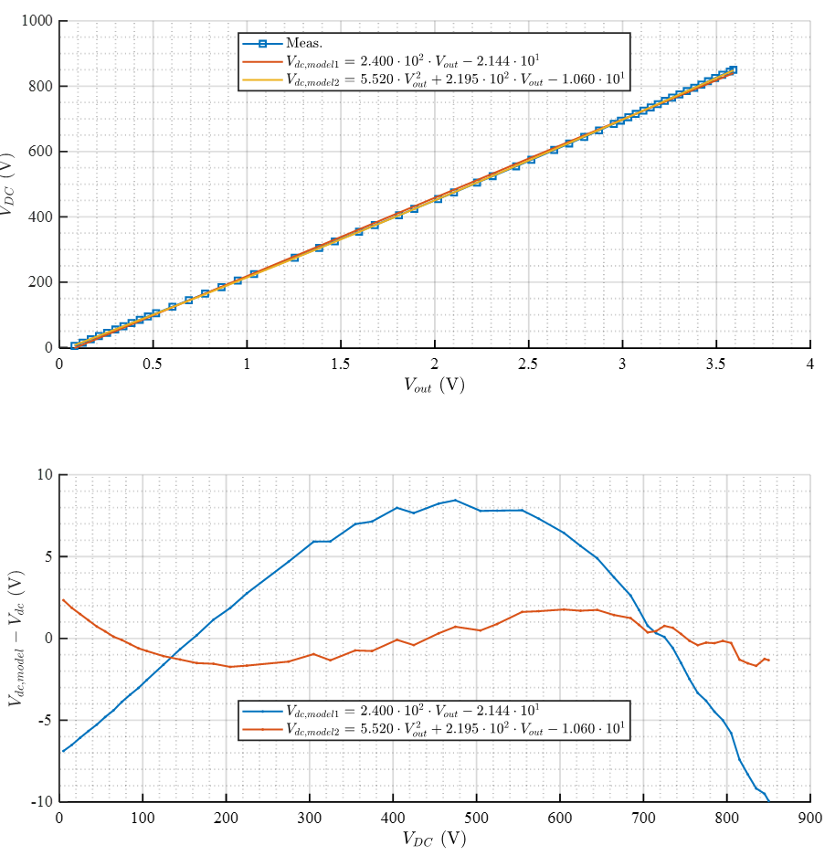

    On trouve des ampli d'isolation pour pas grand chose, c'est a priori le plus simple.
    Sinon, en PWM (ou PPM, ou Sigma-Delta, c'est pareil ) on trouve par exemple : le https://www.mouser.de/datasheet/3/57...C740_DS104.pdf qui sort directement un signal quasi-PWM à 10-20 MHz dont il suffit de filtrer passe-bas la sortie.
    J'avais fais le montage pour mesurer la tension d'un bus DC de convertisseur et on avait obtenu de très bons résultats sans effort de design énormes :

    mais dans tous ces cas, il faut construire le circuit
    Pièce jointe 515625
    Pour info, à l'origine des picaxes, le chargement du programme se faisait à travers une simple R de 22k, directement reliée à une sortie série du PC (0= 12v et 1= -12V, je crois, voir normes RS232 de l'époque) Et donc, avec 20k, les diodes de clamp font leur travail et tout se passe bien. Ce qui ne posait aucun problème à l'époque est toujours valable.

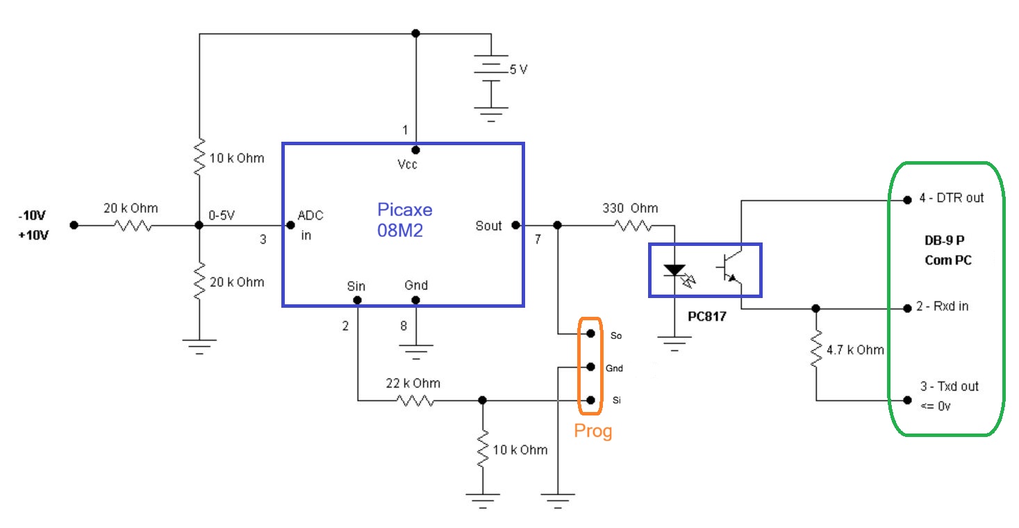

    MM
    Bonsoir Mag1
    Une ligne RS232 au repos est à un niveau <= 0v (anciennement -12v)
    Picaxe attend un 0v sur Si (Rx) au repos, donc impeccable pour une liaison RS232 avec 20k comme tu le dis.
    Dans notre cas, le montage serait on ne peut plus simple avec un picaxe et une sortie RS232 isolée,
    l'opto se sert du DTR pour le + et Txd pour le -
    Sortie série pour envoyer la valeur "0V" à "5V" ou autre format.
