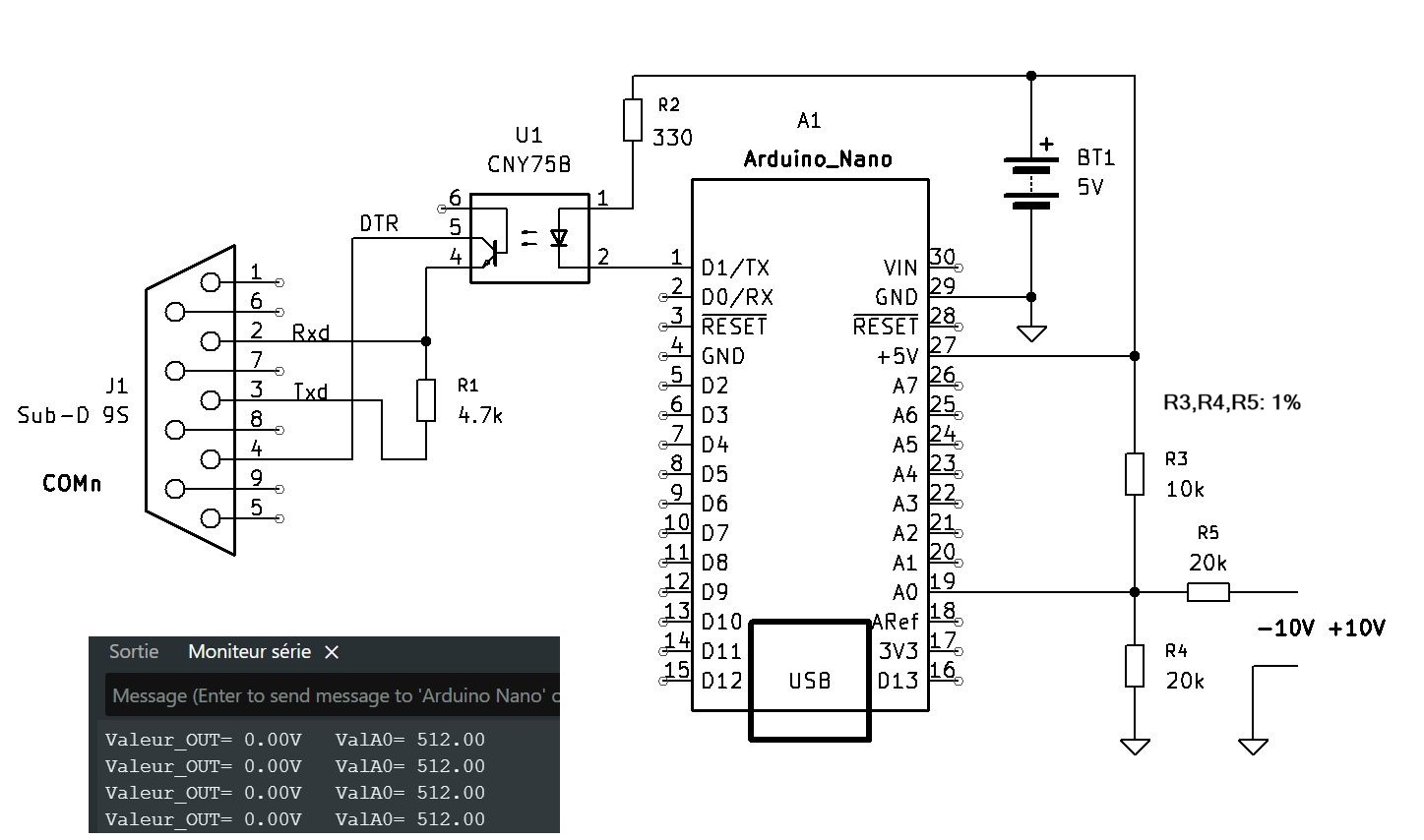

    Dernière proposition, précision env. 40mV avec la conversion +-10v -> 0-5V -> -10.00V à 10.00V sur la com.
    Schéma et code (20 lignes) fonctionnels.
    Coût du truc:
    env 10€ arduino NANO compatible
    env. 1€ connecteur SUB-D 9pts femelle coudé
    env.15€ adaptateur PC USB-COM prolific
    env. 1€ résistances et optocoupleur
    env. 5€ circuit imprimé JLPCB
    (prix normaux, pas prix cassés de chez Ali...)
    Nom : Nano_20V-COMn.jpg
Affichages : 70
Taille : 177,3 Ko
    Pascal
    Re : Recherche circuit adaptation signal analogique +-10V vers 0-5V
    copie d'écran en changeant rapidement l'entrée de -10V à +10V:
    Nom : Capture d'écran 2026-01-17 234335.png
Affichages : 61
Taille : 22,9 Ko
    plus rien d'autre à proposer.
    Pascal
