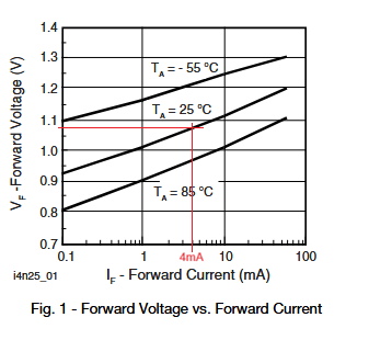

    voila ,je viens de faire quelques mesures (multimètre Fluke 179 un peu âgé quand même ) si j'ai l'occasion je ressortirais mon oscillo (CDA ???)
    précision pour les tests les deux optos en série sont des 4N35 contrairement à ceux du schémas qui sont deux étages d'un 74-4 prévues dans l'utilisation future
    tension sortie 74-4 (V du haut) 11,8v
    tension sortie charge ( V du bas ) 11,7v
    I sortie opto existant 4,05 mA (carte détection )en haut
    I sortie opto charge 4,25 mA (les deux du bas en séries) mesure faite en série dans le circuit entre le plus 12v et l'entrée de l'opto pin 7
    tests des composants (avec testeur chinois ) led rouge donnée pour 1,9v 21nA led émettrices 4N35 1,8v 17nA ???? ça vaut ce que ça vaut

    ces mesures sont parfaites, les optos ont un gain plus grand que la valeur typique.
    donc tout va bien pour ce montage.

    PS je viens de voir un data Sheets qui donne IC 70ma pour la sortie sur un 4N35 ? qu'en penses tu
    Re : piloter un optocoupleur
    Tu as vu ça dans le tableau "maximum ratings"
    datasheet chez RS:
    https://docs.rs-online.com/25c0/0900766b80dca9c8.pdf
    donc 50mA MAX avant destruction... (100mA en pointe <1ms)
    pareil pour l'entrée Led, 50mA MAX. (1A en pointe <10µs)
    Avec 4mA dans la 2K2, ça fait 8,8V à ses bornes,
    avec 11,8V, il reste 3V pour les 3 Leds en série (2 optos + Led rouge)
    Si on suit la courbe suivante, 1,08V par opto, il y a moins de 1V aux bornes de la Led rouge.
    c'est pas les 1,5V donnés pour une Led rouge standard... mais ces valeurs sont données pour des courants 10 à 20mA.
