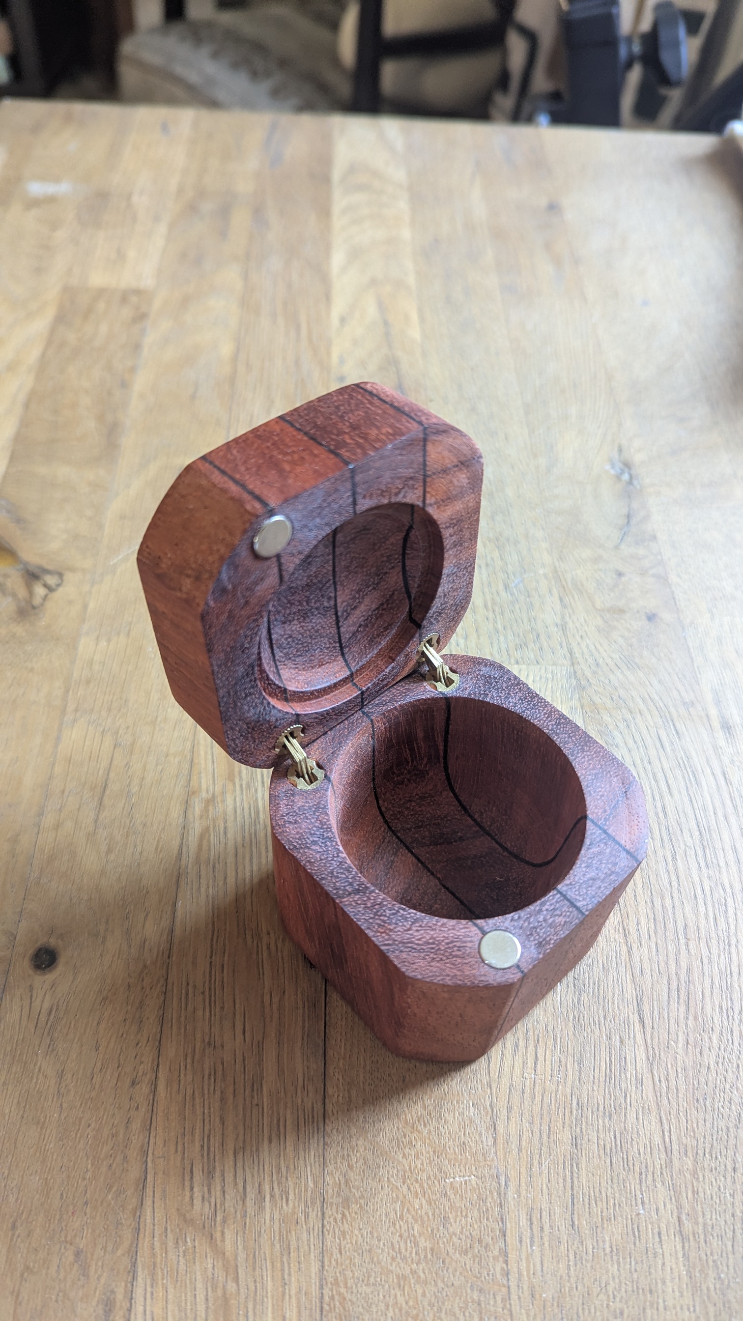

    Mon projet est né lorsque j'ai fait réaliser une belle boîte en padouk par un menuisier pour contenir un petit bijou pour ma compagne.
    C'est le moment où je me suis dit que les enceintes connectées du marché étaient souvent très moche et que je pouvais peut-être faire mieux.

    Et tout d'abord l'inspiration!
    Nom : PXL_20260106_093812334.jpg
Affichages : 260
Taille : 1,01 Mo
    Janpolanton
    Re : Mon projet de belle enceinte connectée!
    Faire une enceinte avec ça?
    C'est tout juste bon pour faire une boite à meuh...

    Comme je le disais , ce n'est que l'inspiration, la version définitive sera un cube d'environ 11cm de côté, en grande partie évidé, qui aura un haut-parleur et un radiateur passif respectivement en façade et sur le dessus.
    Le dessus aura, si je peux, un couvercle pivotant avec un capteur effet hall pour que l'enceinte s'éveille et s'appaire lorsqu'on soulève le couvercle..

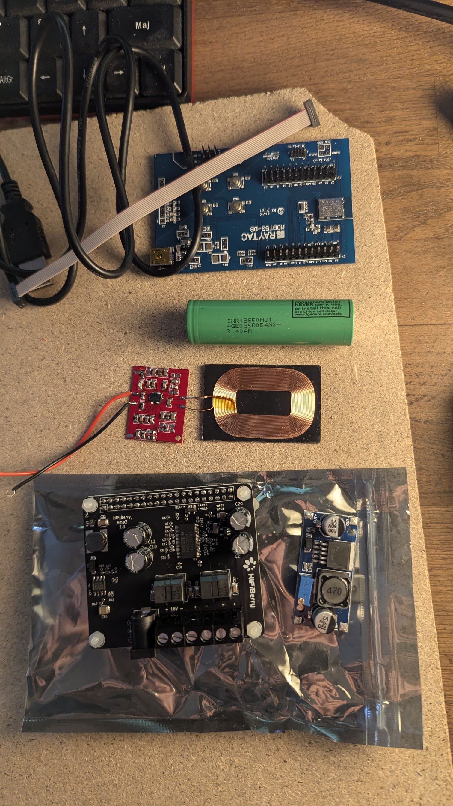

    Pour tout dire, j'ai commencé à acheter batteries et puces séparées avec leur boards de développement et, à terme, je ferai fabriquer un PCB qui regroupera toutes les fonctions sus-citées.
    Effectivement, je galérerais énormément à faire rentrer tous les éléments dans un aussi petit volume, et ce serait contre-productif pour la qualité du son également!

    REmoi, J'y vois une tension de 18 v et un accus de qq volts ( s'il les fait !).
    L'ampli audio est sensé sortir quelle puissance ?
    C'est qui qui fournit le 18 volts..il vient d'ou ?
    J'y vois aussi un convertissueur à découpage à tension ajustable (mais probablement d'un débit limité)
    alim. 12 à 18V https://www.conrad.fr/fr/p/hifiberry...SABEgKEP_D_BwE
    l'ampli est stéréo, donc 2 HP ou mélange G-D et ne se servir que d'un ampli sur 2
    avec des rendements de 100% sur tous les composants:
    1 ampli 14W / 4ohm alimenté en 12V = 1,16A
    avec une seule 3V7 INR18650 (2500mAh), ça va faire env. 4Ah sur la batterie
    + la consommation de tout le reste...
    le chargeur BQ51050 sait charger la batterie, mais ne contrôle pas sa décharge
    le booster LM2577 ne contrôle pas non plus la tension min. batterie.
    il faut revoir certains choix.

    Le hifi Berry qui gère l'amplification fonctionne à partir de 12 volts qui lui seront fournis par un petit boost (en bas à droite de la photo) qui permet de faire remonter la tension.
    Je vais quand même le regarder parce que je vise entre 4 et 6h d'écoute autonome à puissance moyenne...

    REmoi, Le petit boost il est capable de fournir QUELLE intensité en sortie 12 v ?
    Ca va manger (ampli) 3 à 4 fois plus de courant sous les 3 volts !
    Si 12 volts et 1 A, ça fait 4 A sous les 3 volts. (le boost risque d'avoir un coup de chaleur !!)
    Disons 4 A sous 3 volts.... c'est 4 Ah et ta batterie fait..2.5 Ah.
    Donc c'est déjà court pour seulement...1 heure d'écoute ::
    Bonne...étude .
