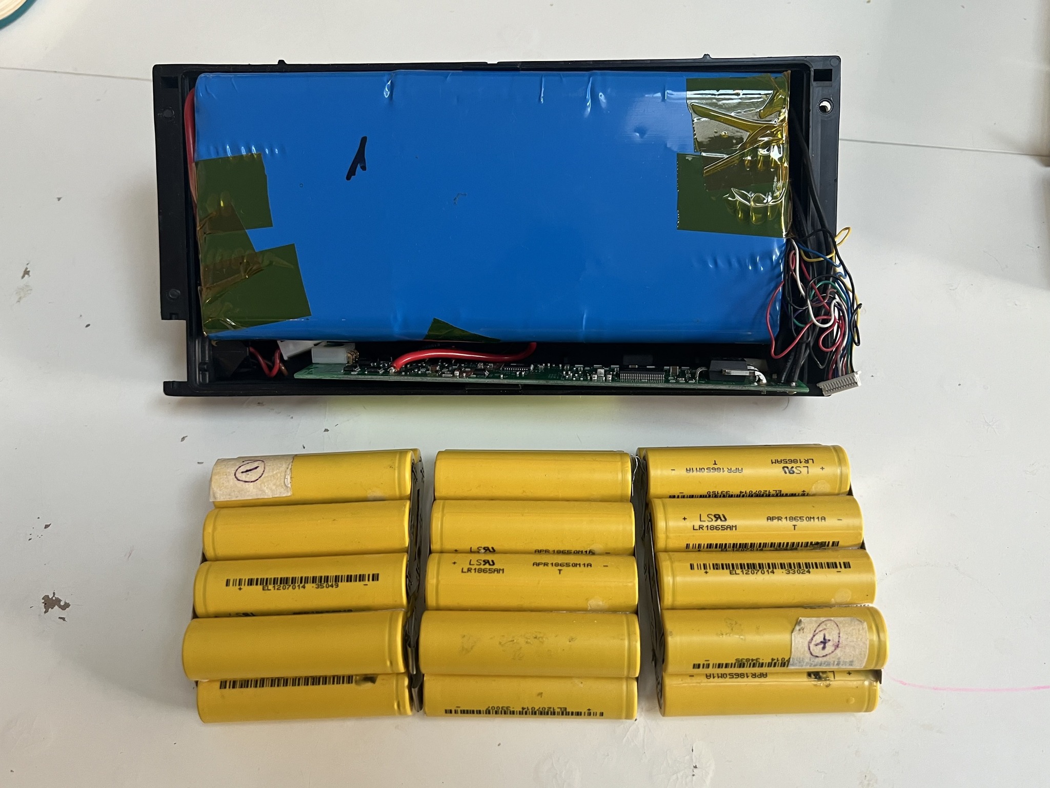

    Photographe et un peu bricoleur, j'ai commencé à réparer 3 batteries de Flash Profoto qui ne fonctionnaient plus.
    (La marque ayant arrêté la production on ne trouve plus ce type de batterie depuis longtemps).
    J'ai réussi à en réparer une en remplaçant les éléments Lifepo4 par du neuf identique. (soudure par point)
    Malheureusement les 2 autres batteries ne veulent pas charger.

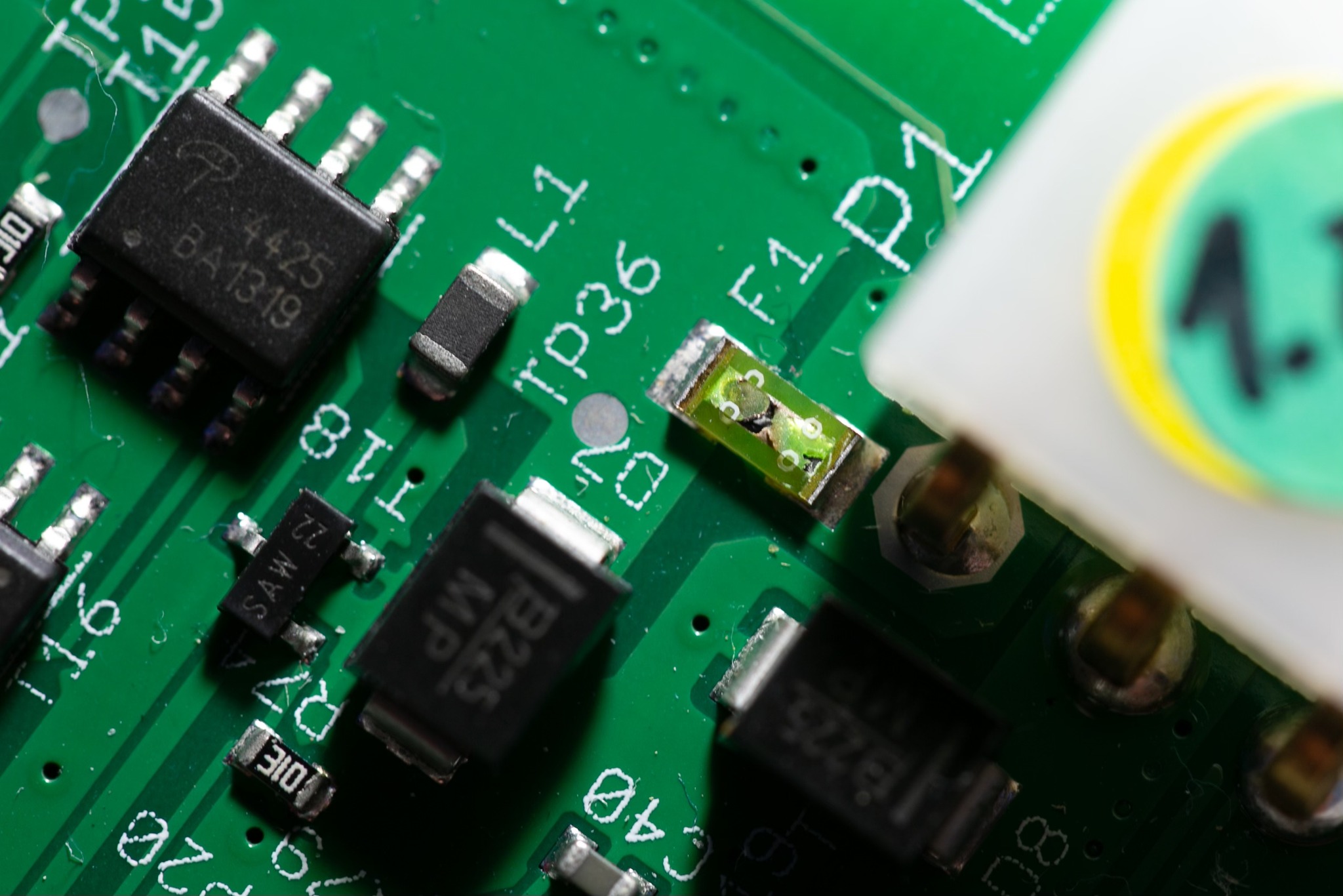

    Sur le premier BMS j'ai trouvé un fusible SMD HS, après l’avoir changé j'ai réussi à charger. Mais la cell 5 est monté à 4,2V alors que les autres n’étaient pas fini de charger.
    L’autre ne charge pas.
    Est il possible de trouver un équivalent ?

    Un fusible F1 parait claqué, il faudrait dézoomer la vue pour tenter de voir ce qui gravite autour.
    Il est probable que plusieurs étages soient identiques.
    Que possédez-vous comme matériel pour faire l'autopsie ? Un voltmètre, un oscilloscope avec le permis de conduire, il faut vérifier si le µP échange = vivant.

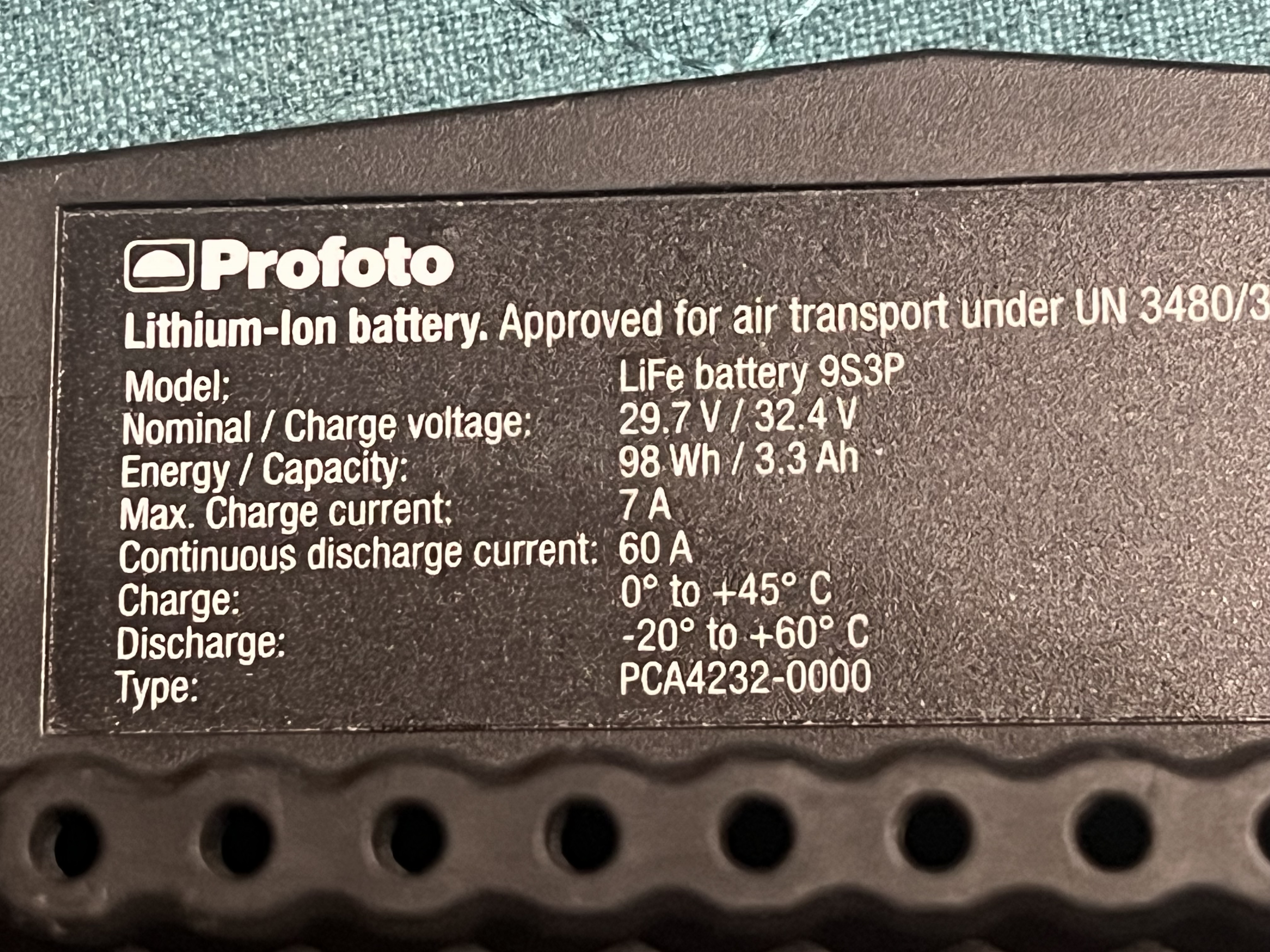

    La batterie est bien une Lifepo4
    C’est écrit sur la coque de la batterie,le lien de la photo a été levé je la reposte ici.
    La tension du chargeur correspond bien à la valeur max de charge d’une batterie 9s LifePo4Nom : IMG_7215.jpeg

    Comme je dis dans mon premier message Sur une des 2 batteries le fusible F1 étaient défectueux après l’avoir changé la charge a pu démarrer. Mais j’ai eu un déséquilibre sur la cell 5 qui est montée proche de 4,2 alors que ça devrait couper à 3,6 volts. Les autres cells étant beaucoup plus basses. Je pense qu’il faudrait que je refasse un test de capacité de tous les éléments. La batterie ayant était stockée depuis bientôt 1an.
    Mais je pense le bms aurait du couper avant d’atteindre cette valeur.

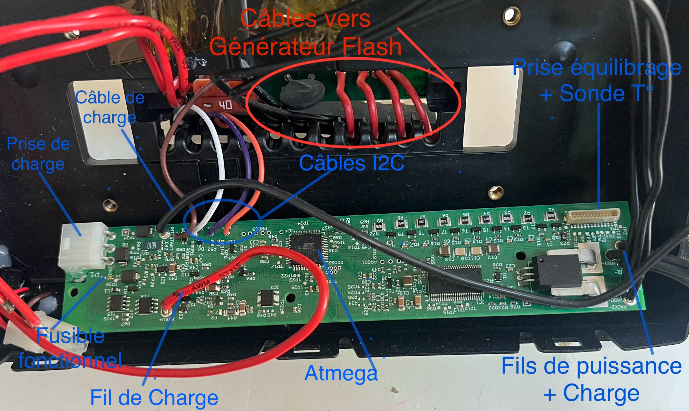

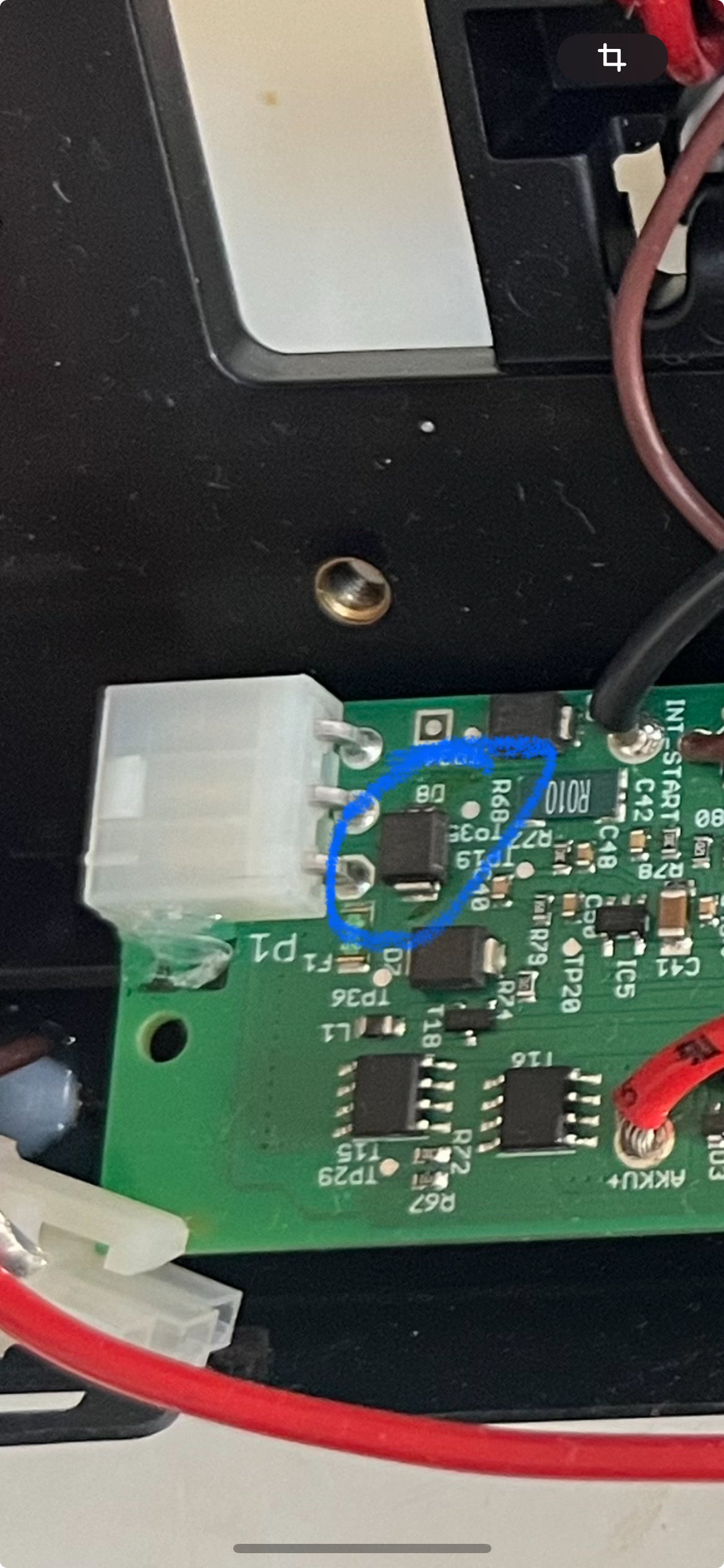

    Avant le fusible, sur la prise de charge, il y a 3 diodes TVS reliés aux 3 différents câbles.
    L’une d’elles sur le GND est en court-circuit dans les deux sens. (Sur les deux PCB que j’ai) (je ne l’ai pas dessouder pour le test.)Nom : IMG_7983.jpeg

    (Je suis allez voir un magasin d’électronique local qui m’a changé une résistance R0 en tête du circuit d’équilibrage pour 80€ et 2mois d’attente, et ca n’a rien changé.)

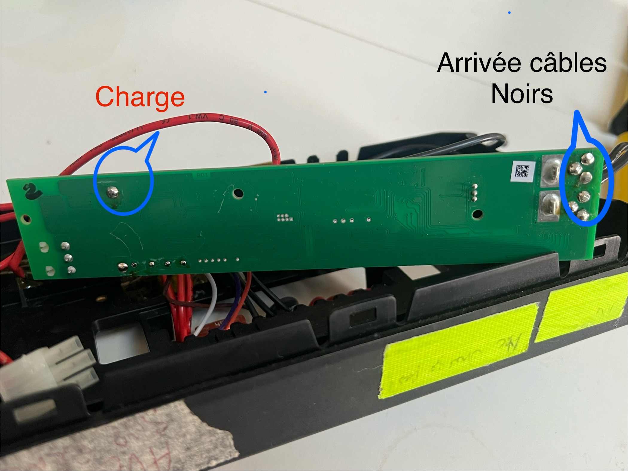

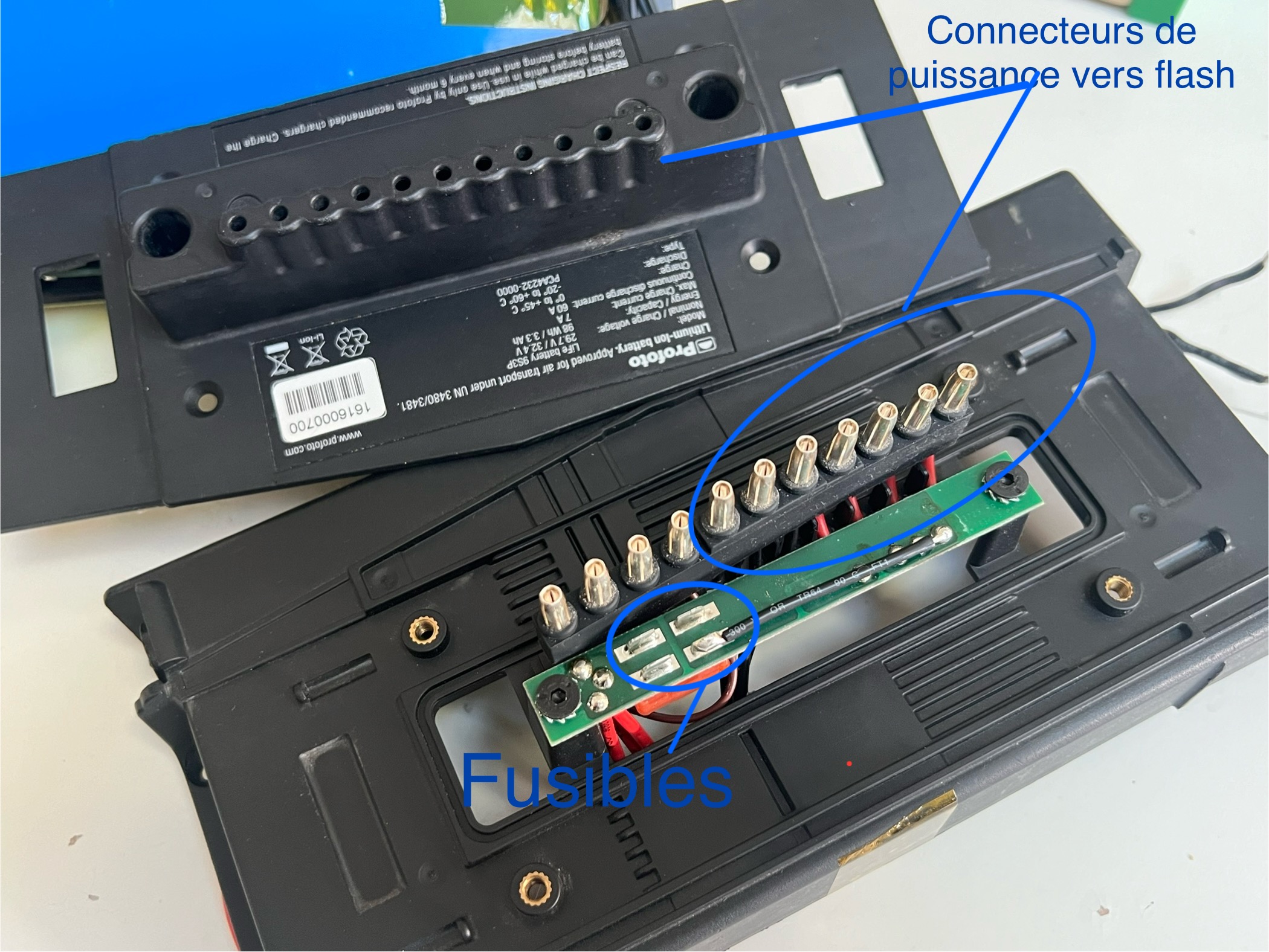

    Voici 3 images légendées qui pourraient aider à voir plus clair.

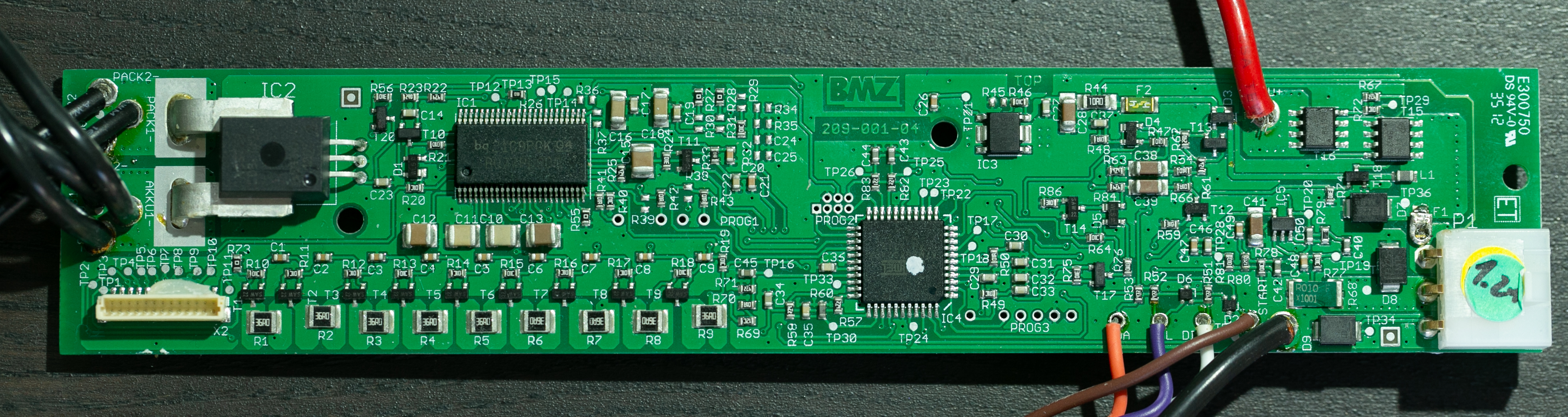

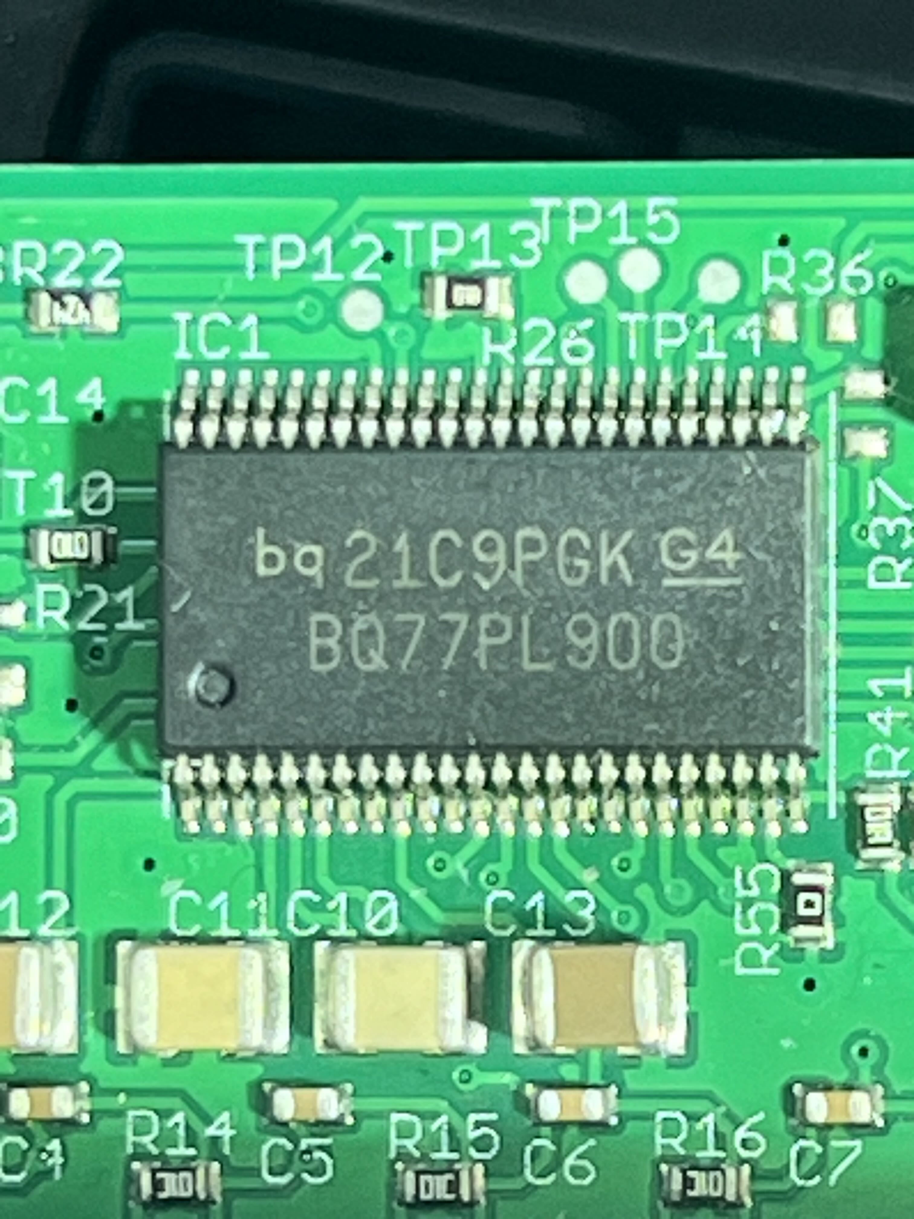

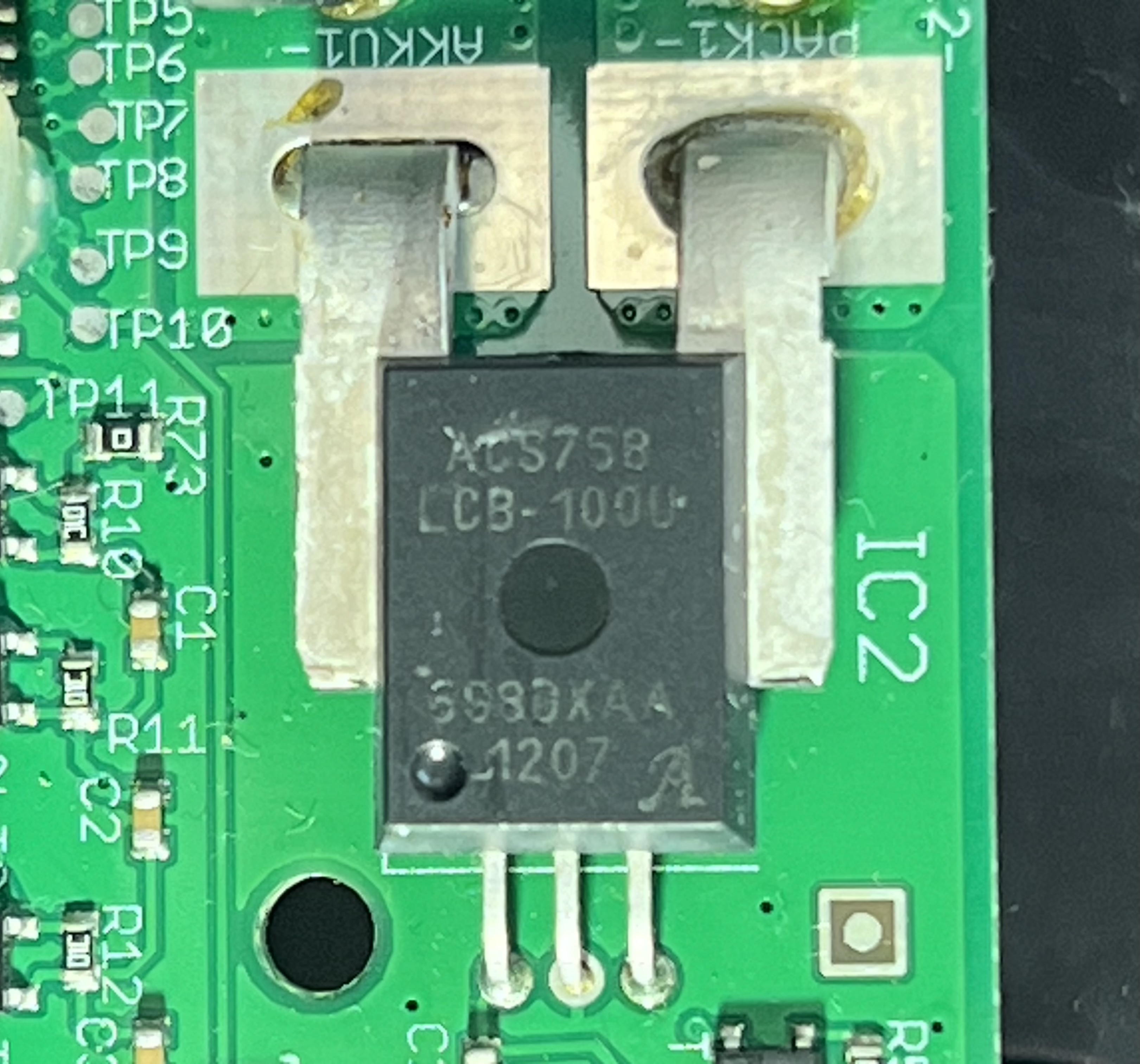

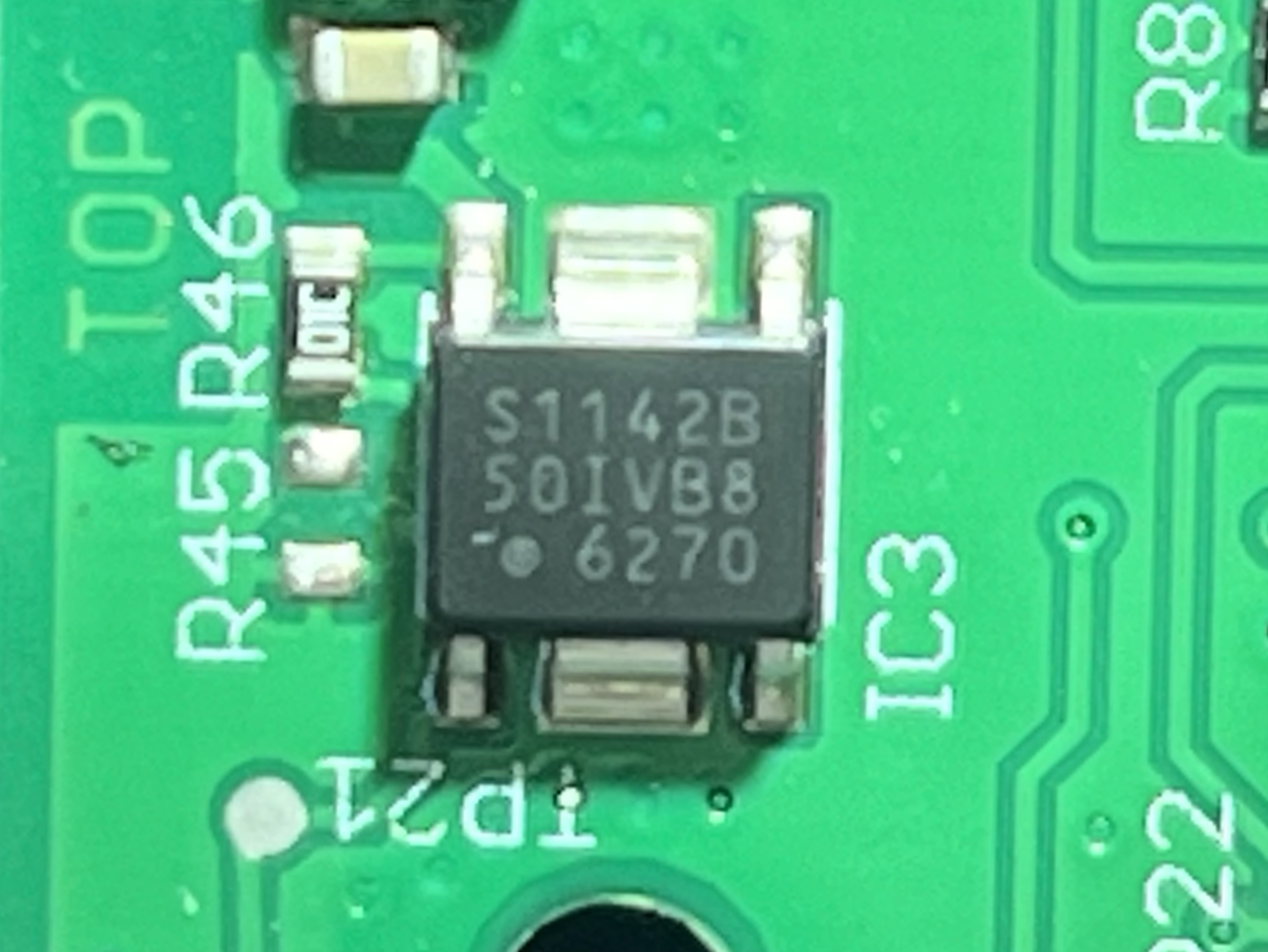

    Quelles sont les références du circuit intégré repéré IC1 sur le circuit imprimé (photo)
    Il me semble voir BQ... mais c'est pas sûr, et comme j'ai déjà vu des circuits bq... qui équilibraient la charge dans des blocs de batteries je me disais que la datasheet pourrait aider.

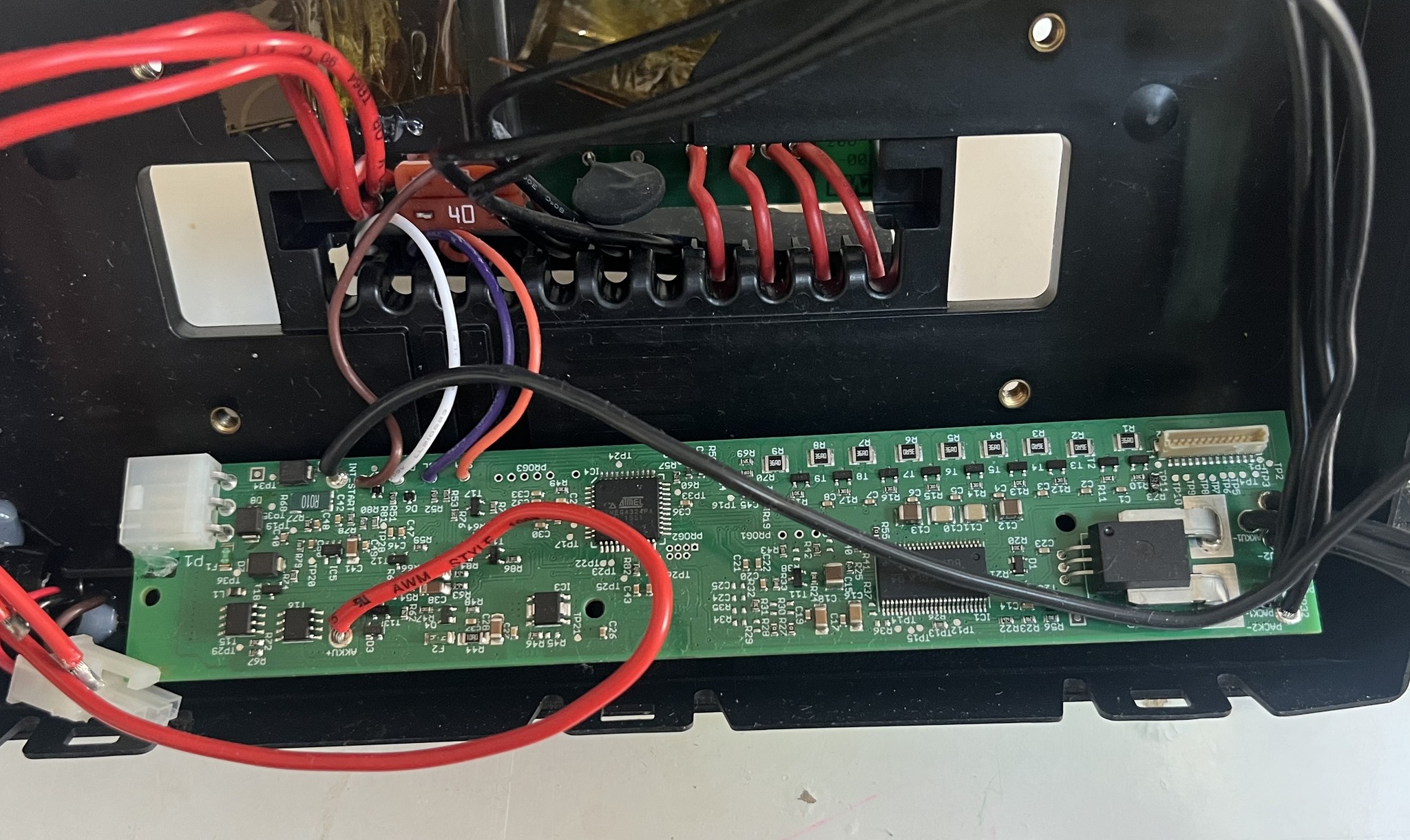

    Il serait utile de montrer en totalité la carte de la photo xxxx2593 pour tenter d'identifier ce qui gravite autour du F1 claqué.
    Chaipakis
    Re : Réparation BMS de batterie flash photo
    Merci de votre aide précieuse les gars, voici les images demandées :
    "micapivi" : Quelles sont les références du circuit intégré repéré IC1 sur le circuit imprimé
    IC1 : IC1.jpg
    IC2 : IC2.jpg
    IC3 : IC3.jpg
    "Gyrocompas" : Il serait utile de montrer en totalité la carte
    Voici la carte : IMG_9757.jpg

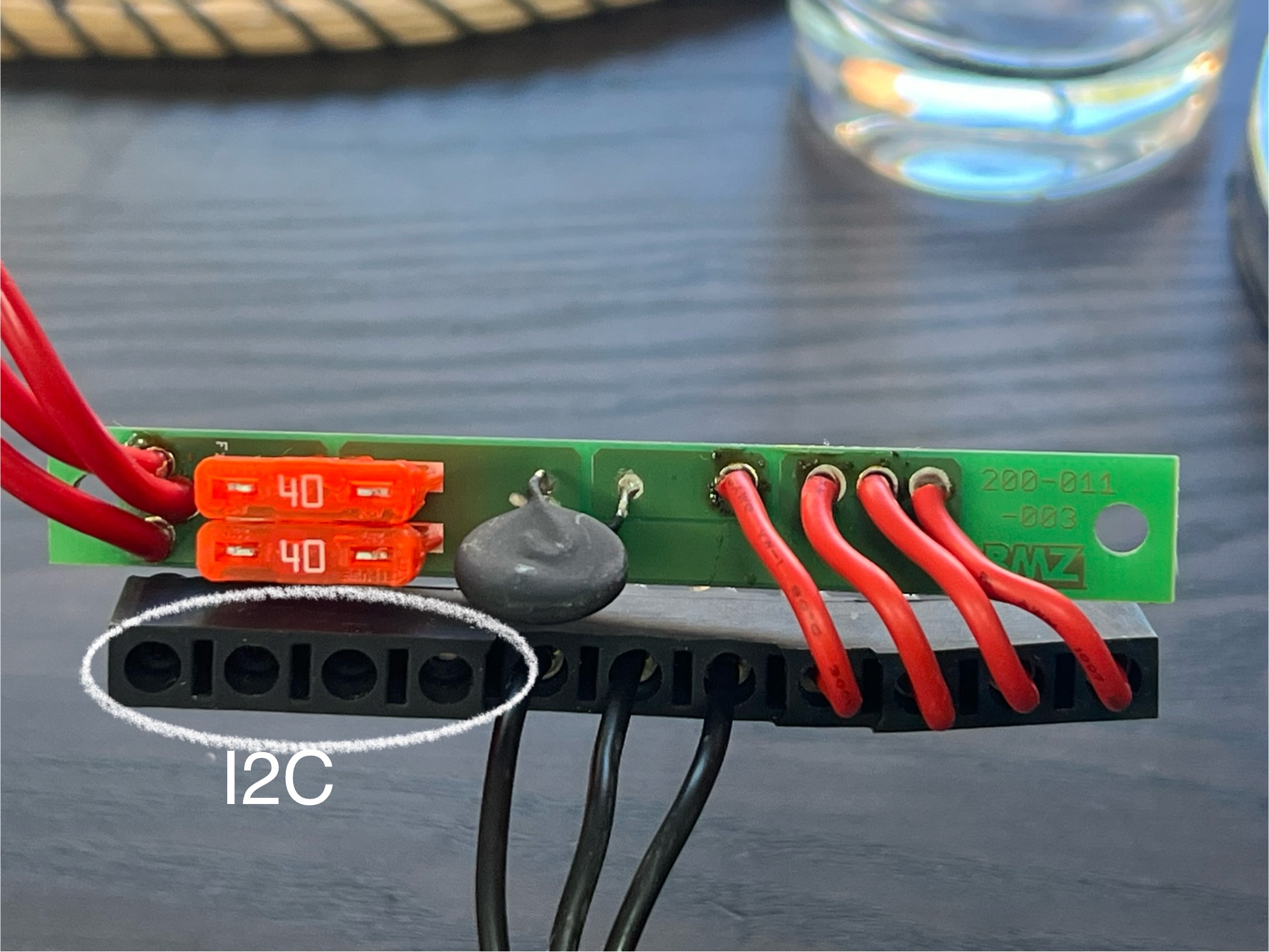

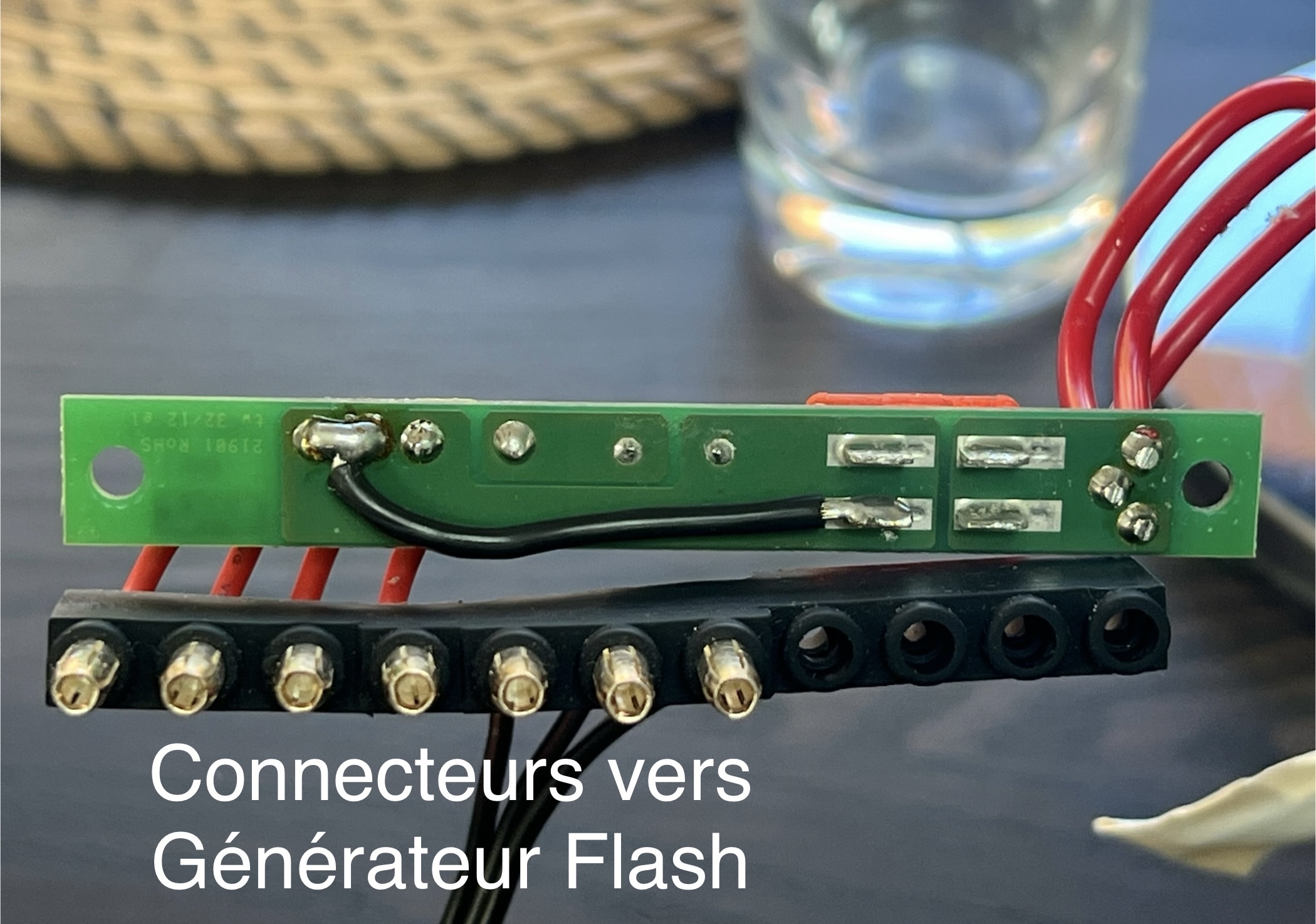

    et L'autre partie qui se connecte au générateur du flash :
    Pièce jointe 516664

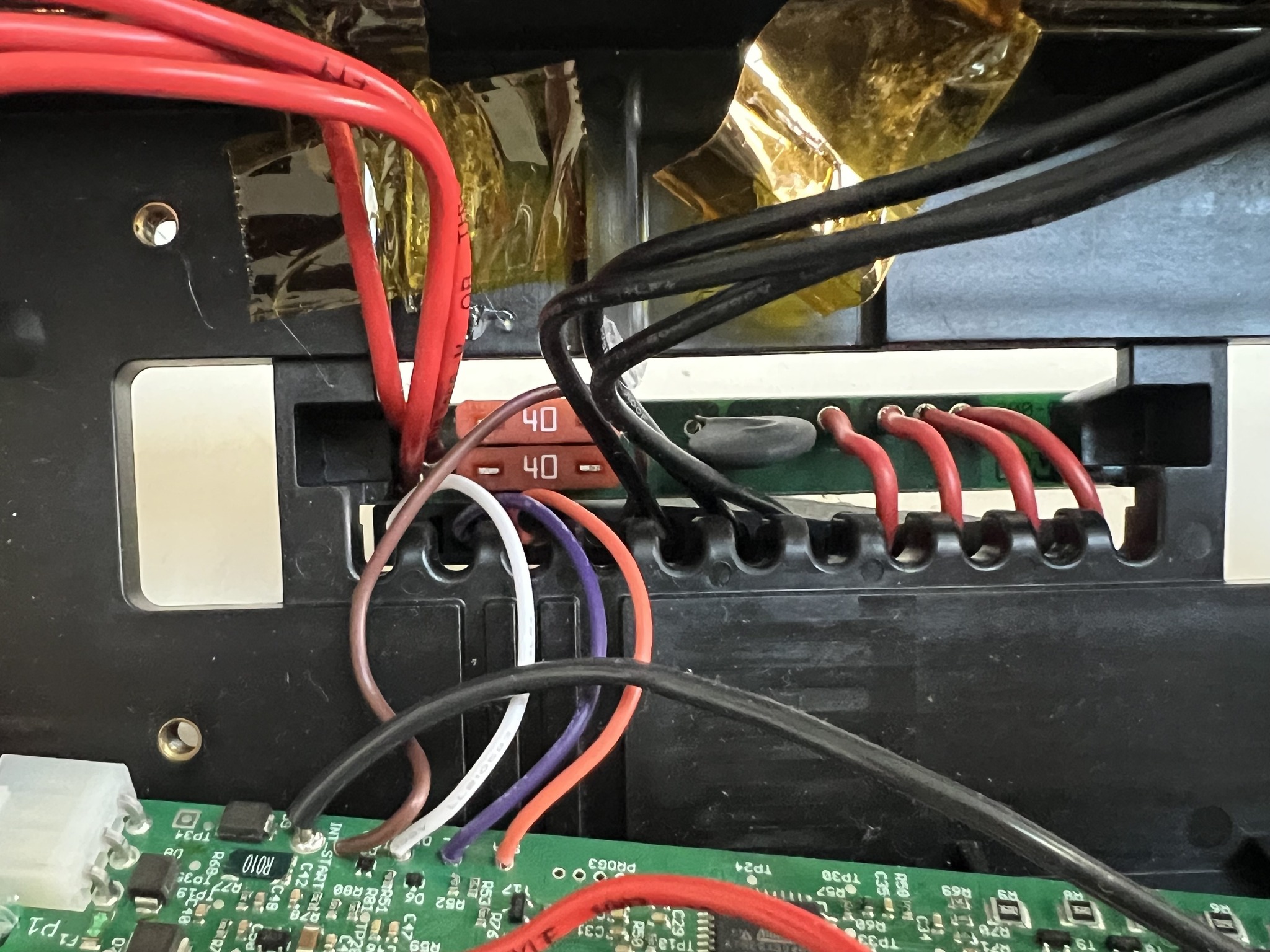

    Et aussi pour vous faire une idée de ce a quoi ça ressemble :
    Le Pack Flash complet : Avec la batterie montée sur la face avant du générateur, et la tête flash sur le coté :

    Voici l'autre coté de la petite carte qui se plug dans le générateur :
    Le datasheet du circuit intégré en IC1: https://datasheet4u.com/pdf-down/b/q...L900-etcTI.pdf
    On dirait qu’il y a bien une gestion de l’équilibrage via ce composant.

    Merci pour les références du circuit intégré.
    C'est bien le même type de circuit que j'avais trouvé dans le bloc de batterie amovible d'un PC ASUS G53SW
    On peut voir que ce circuit aussi communique par I2C.
    Si les tensions en entrée/sorties du bq77PL900 sont correctes on peut l'incriminer pour ce qui concerne le déséquilibre des cellules. Sinon vérifier les tensions autour de ses entrées.

    D'après les symptômes, une surcharge semble avoir eu lieu, un ou des composants peuvent être dans le coup.
    Un gros boitier, IC2 peut être la limitation en courant. A proximité, se trouve T20 dont la forme du boîtier n'est pas celle attendue, peut être un peu de chaleur.
    A l'autre extrémité de la carte le fusible F1 qui a sauté.
    La carte avec 9 résistances et 9 tr peut correspondre à la surveillance de charge équilibrée des cellules, des points de test (tpx) sont présents.
    Les valeurs de tension lors d'une charge suivent elles une progression équilibrée ?
