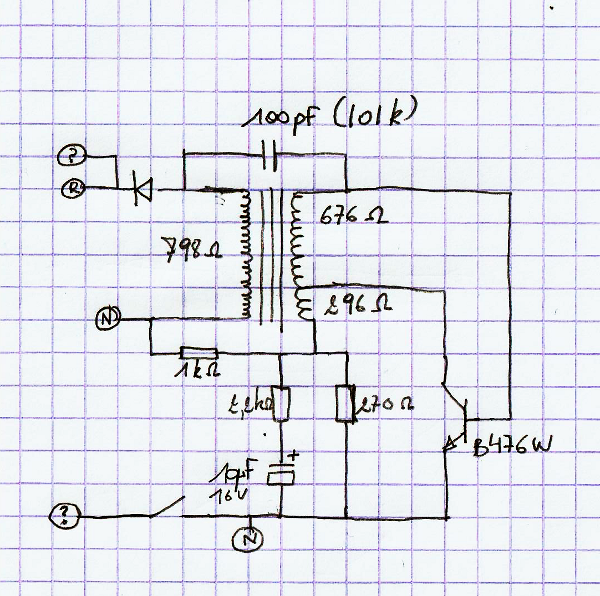

    J'ai récupéré un "vieux" flash philips (P32GTC),
    mais en quatre morceaux:
    -la tête, comprenant la lampe et un circuit gérant la puissance émise, avec deux fils en sortie (un rouge, un noir)
    -le condensateur de charge (950µF, 330V)
    -l'emplacement des piles (un fil rouge, un fil noir en sortie)
    -Un circuit imprimé (schéma ci-joint)
    http://forums.futura-sciences.com/at...1&d=1289398675
    Y aurait-il moyen de le réparer? visiblement, il y a juste les cables qui on laché. Sur le schéma, j'ai indiqué la couleur (N pour noir, R pour rouge et ? pour inconnu (on voit juste la trace de la soudure)) entourée d'un cercle.

    je vois pas le role de la 2K2 et la 270 ohms,
    mais de bas en haut on aurait : le - des piles, le + des piles, le +300V

    Il doit y avoir des liaisons qui manquent. Le transistor est vraisemblablement un PNP.
    Si tu fais une photo, il sera probablement possible de donner plus de détails.

    -> Tropique : Merci pour le schéma, par contre, après examen du circuit, il ne semble pas y avoir eu de fil au niveau de la connection entre les différentes résistance, du coup je doute un peu pour la batterie, par contre, j'avais la même idée pour le condensateur.
    Je joint des photos du circuit (cotés composants et soudures)
    Je pensait, avec une source de tension, alimenter le circuit (par exemple, sur deux bornes du transfo) et aller lire les tensions a différents endroits. Ca serait une bonne idée?
    Bonne soirée et merci

    si tu envoie une tension continue sur le transfo , tu vas le flinguer.

    Le schéma doit être ceci:
    Il est possible que le tube et le condensateur aient leur point froid raccordé au négatif de la pile; ça ne doit pas être très critique.

    Ok, pas de tension continue pour le transfo alors (et je me rappelle soudain de l'équation constitutive d'une bobine, de fait, envoyer de la tension continue dessus, c'est pas très malin :s )
    Je pense que je vais essayer ce montage là.
    Une question seulement : sur le schéma, la patte négative du condensateur (et le fil noir du tube (+ de son electronique)) sont raccordés au + de la pile. C'est pas dangereux?
    sinon, les couleurs des cables sur la plaquette on l'air d'accord
    Je ne sais pas exactement où ça devait être branché. Normalement ce n'est pas critique, tant que le tube suit le condensateur. Tu peux tenter les deux configs.

    en fait, après réflection , tension a la borne + de la pile : 6V (4 piles AA) (on peut prendre un peu moins, je pense)
    tension a la borne du secondaire 270V (apres test avec une alimentation 5V) donc, 270V-5V = 265V ce qui reste positif... je pense que ça pose pas de problème, le seul, c'est que je me soit fait la réflection 10s après avoir posté...
    Sinon, comme je viens donc de faire le test avec une alim montée comme sur le schéma (sans le condensateur et la tête) et on retrouve bien une tension d'a peu près 300V (270 a peu près, après mesure)
    Je pense donc que le problème est résolu (reste plus qu'a essayé avec tout monté)

    Voila, je viens de le tester avec condensateur et tête, et tout a l'air de fonctionner normalement
    Donc , encore merci
