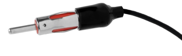

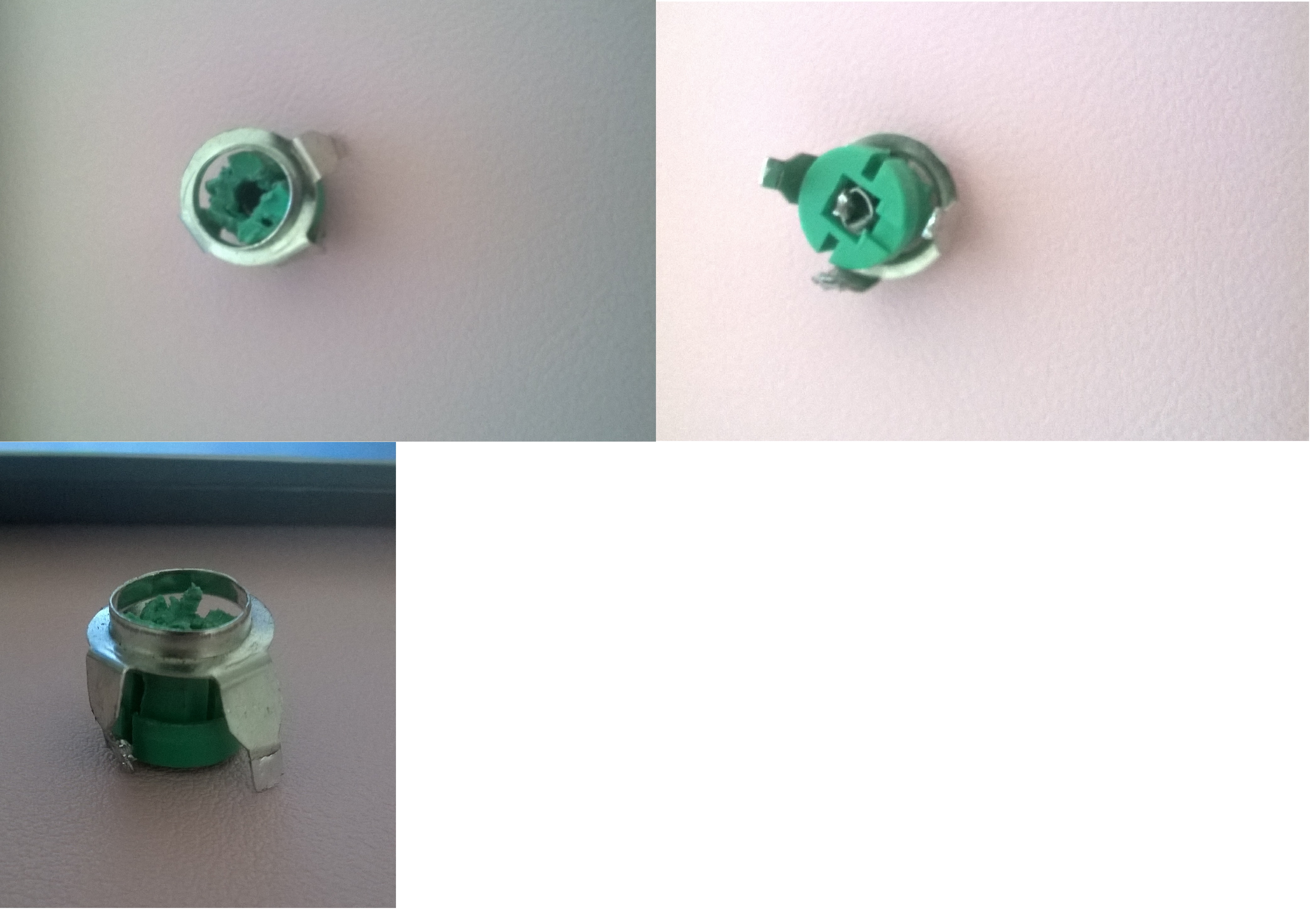

    Bonjour a tous,
    Voila j'ai cassé ma fiche d'antenne de mon autoradio, je l'ai dessoudé pour essayé de trouver la meme sur le net, ca n'a rien donné ( autoradio non d'origine carplay chinois). Si quelqu'un pourrait m'aider a en trouvé une ou alors une alternative quitte a mettre un adaptateur apres vers ma fiche de la voiture. Je vous mets les photos, de la prise d'origine, la mienne cassée. Merci
    Re : Prise antenne autoradio cassée
    La "fiche qu'il me faut" semble etre une prise ..male.
    Ce que tu nous montre (autres photos) sont des ...femelles !
    C'est quoi qu'est...cassé ? male ...OU...femelle ?
    kazumi08
    C'est une femelle qui est cassée, mais elles sont toutes comme ca vu que les prises d'antenne classique iso sont males generalement.
    Y a ça , mais faudra ...adapter:
    https://composantelectronique.fr/con...d-antenne.html

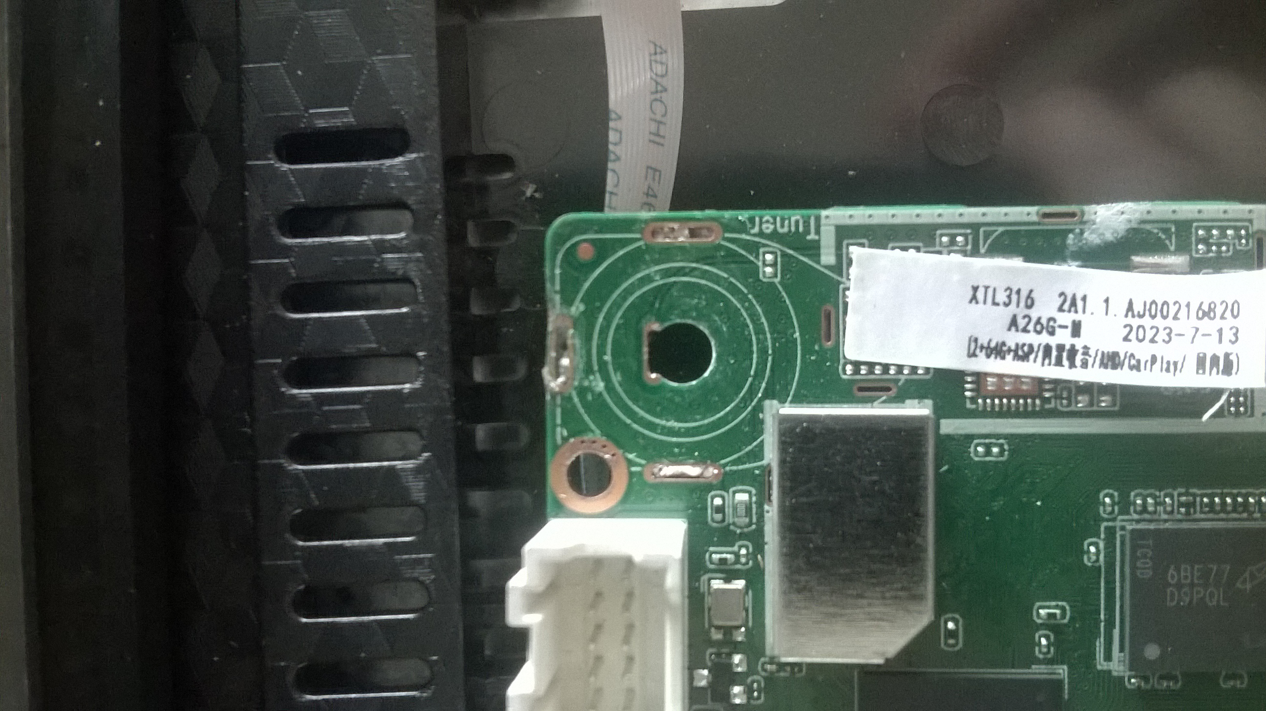

    kazumi08
    https://www.ebay.fr/itm/184880476734...mis&media=COPY
    J'ai trouvé cette fiche mais comment la souder a ma carte? une idée merci
    Bonjour kazumi08 et tout le groupe
    Citation Envoyé par kazumi08
    ... J'ai trouvé cette fiche mais comment la souder a ma carte? ...
    Ça ne va pas être facile, mais avec un peu d’obstination, ça devrait le faire. Le cylindre de masse doit être en métal, et probablement soudable à l’étain. Peut-être faut-il gratter un peu pour faciliter l’opération.
    Il faut préparer trois ou quatre fils de cuivre, rigide, pour servir de ”panier” support qui seront soudés dans les quatre rainures qui semblent être les points de soudures des griffes originales. Il doit y avoir une place pour l’âme du coaxial à repérer.
    Si le soudure ne veut pas prendre, il faudra alors improviser le panier et le tenir via un collier en fil rigide, tenu éventuellement dans la rainure du fût de masse.
    mag1
    A mon avis, le plus simple est de se procurer une rallonge d'antenne autoradio, de couper le câble pour ne garder que la fiche femelle et de souder le cordon sur l'autoradio . Le fil qui dépasse à la place de la fiche femelle originale ne devrait pas poser de problème.
    bonsoir moi je récupererai la fiche cassée et on fait une rénovation :
    bien nettoyer la carte il faut :
    - de la tresse à dessouder de préférence étamée :
    - du flux pour décaper.
    - peut être du coca pour rétamer les trois pattes de la fiche femelle ?
    - souder un fil de cuivre rigide sur la partie centrale
    - ensuite on positionne la fiche sur le PCB.
    on soude d'abord la fiche centrale et on vérifie la continuité de celle ci.
    si c'est OK on soude les trois pattes si le test est OK bonne réception je ferai un rajout de résine époxy pour augmenter la résistance mécanique.
    si vous n'avez pas l'habitude de souder ce sera difficile mais c'est en forgeant que l'on devien forgeron.
    il faut un fer à souder mini 30W une éponge humide de l'etain au plomb sn60pb40 d'électronicien.
    du flux par exemple vendu en GSB flux de plombier :
    https://www.amazon.fr/GEB-d%C3%A9cap...A6M-&hvexpln=0
    ici c'est la partie centrale qui est cassée on peut aussi utiliser une cosse ronde et refaire le branchement cela demande de travaille la fiche femelle pour qu'elle soit bien adaptée au diamètre de l'antenne fiche male :
    https://www.amazon.fr/cosses-connect...hvexpln=0&th=1
    kazumi08
    Bonjour, ca va etre trop compliqué pour moi, je vais essayer avec la fiche merci
