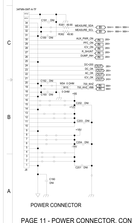

    Bonjour la communauté.
    Nous essayons de dépanner 3 AMPLI BOSE : PM8500N (Qui entre nous BOSE ont une politique de merde niveau SAV)
    Tous ont le même symptôme, se met en défaut a la fin de check
    Nous avons un 4-ème ampli qui fonctionne, on a donc testé de prendre l'alim de cet ampli et le mettre sur les 3 autres et la cela démarre comme il faut
    Nous avons conclu que l'alim a une soucis
    Nous avons testé les tensions de sorties
    Celui qui fonctionne -80 et +80 (Pile poil) et monte rapidement en tension.
    Les 3 autres -85 et +85 et monte doucement en tension.
    L'alim est assez complexe et sans scémat c'est trés compliqué de faire le cheminement de tout.
    Je recherche donc les schémas.

    Je pense que vous devez deja avoir ca:
    https://assets.boseprofessional.com/...m_Log_v1-0.pdf
    https://www.bing.com/ck/a?!&&p=be148...xfYm9hcmQucGRm
    Nom : Conn.png
Affichages : 86
Taille : 59,8 Ko
    Les niveau de puissance sont correct sur le connecteur?
