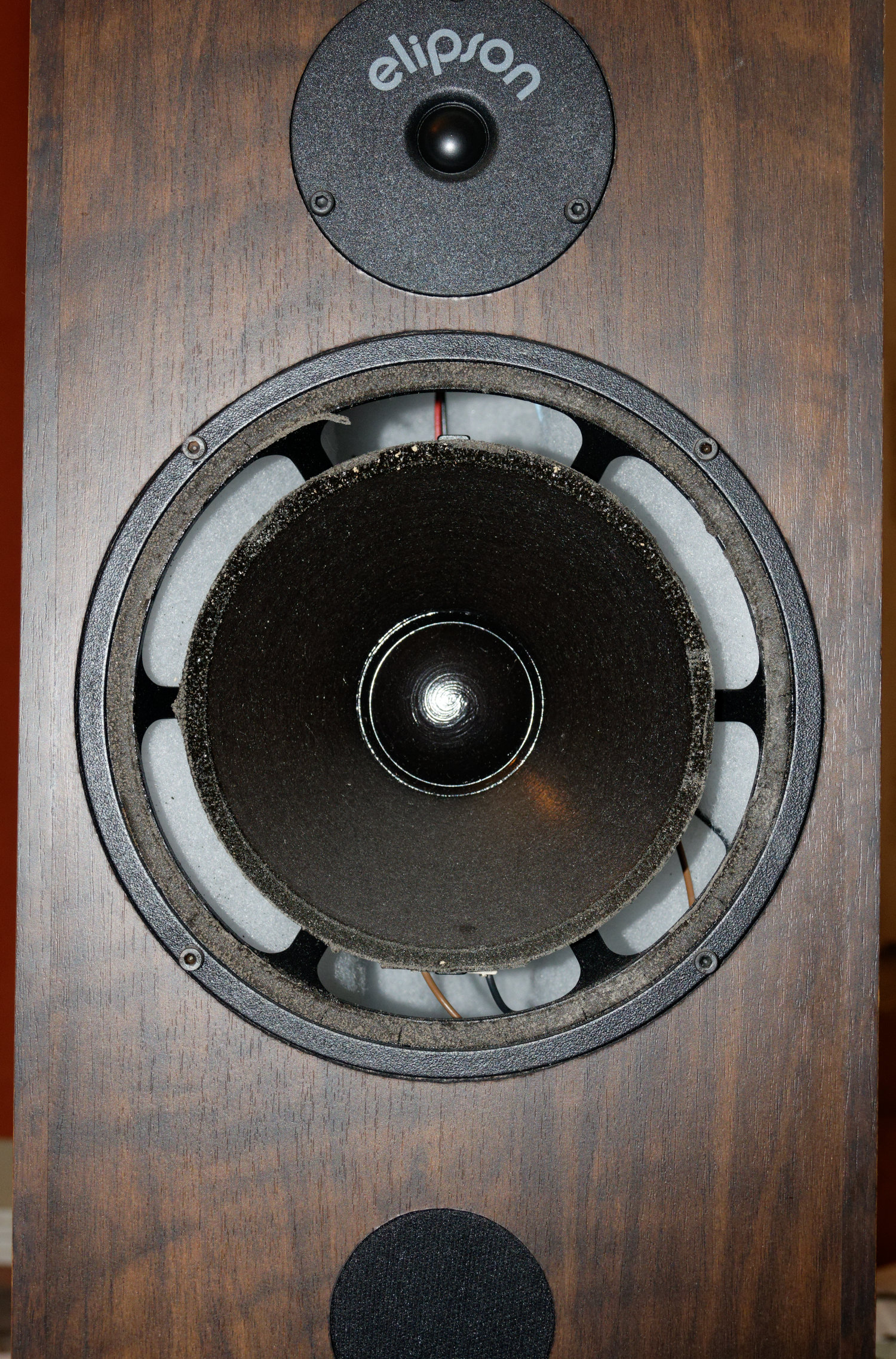

    J'ai des enceintes Elipson achetées au début des années 90 qui m'ont donné toute satisfaction. J'ai récemment enlevé le cache pour les dépoussiérer, ce que je n'avais jamais fait auparavant. Il n'y avait aucune poussière mais c'est l'entourage des hp en mousse qui m'est tombé sur les pieds.
    Je dois dire que je n'ai rien remarqué de spécial concernant le son mais je me demande s'il n'y aurait pas des mesures à prendre au moins à titre de précaution.
    Merci d'avance de vos lumières.
    il est trop tard pour le préventif,
    le médium peut être sauvé avec un produit (?) de réfection caoutchouc, s'il n'est pas déjà en poussière.
    le basse est bon pour la déchetterie car la bobine ne va pas tarder à frotter l'aimant et engendrer des court circuit en sortie d'ampli.
    dommage pour un produit Français...
    suite stockage en milieu humide, cave ?

    Bonjour saint.112 et tout le groupe
    Citation Envoyé par saint.112 Voir le message
    ... Il n'y avait aucune poussière mais c'est l'entourage des hp en mousse qui m'est tombé sur les pieds.
    Pour moi, il n’y a plus de mousse du tout, donc le cône n’est plus tenu, sauf s’il y a une ”membrane” centrale qui ne ”gère" que les faibles déplacements donc les faibles puissances en basses.
    Pour moi, les HP sont à remplacer par les mêmes. Je suis surpris de cette disparition.

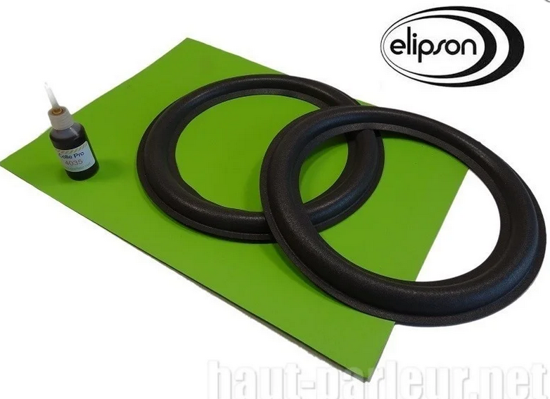

    mais je viens de trouver çà: https://haut-parleur.net/elipson.html
    je n'aurais jamais pensé que ça existait!
    et la notice: https://haut-parleur.net/changer-la-...t-parleur.html

    ... je n'aurais jamais pensé que ça existait! ...
    +1
    Ils ont dû s’apercevoir que leur mousse était ”bidon”. Il serait intéressant de savoir si les nouvelles fabrications sont en caoutchouc.
    Il y avait encore des lambeaux qui se sont détaché. J'ai dû passer l'aspirateur.
    Ce serait donc pour ça qu'un jour où j'ai allumé mon ampli il s'est mis à faire un bruit d'un volume constant quel que soit le niveau de volume sur les deux canaux. Je l'ai donné à réparer.
    Il vaudrait donc mieux que je ne le rebranche pas sans avoir fait de réparation des enceintes.
    Jamais.

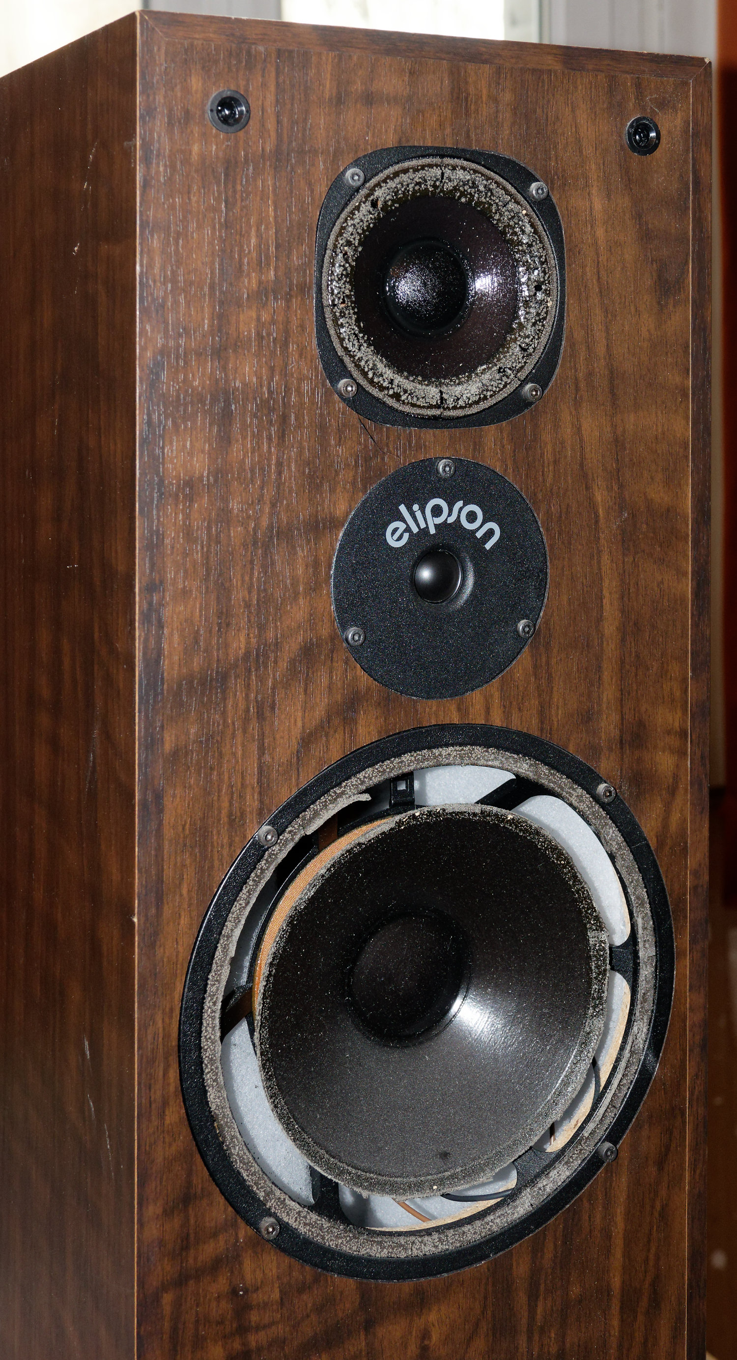

    Il faut dire que ces enceintes courent sur leurs trente ans.
    Comment déterminer si ces HP sont vraiment nases ou si le remplacement des suspensions suffirait ? Un multimètre ? Il faut les démonter ?
    Sinon il faut les remplacer par des elipson ou par une autre marque ?
    Comment déterminer le bon modèle ?

    Re : Enceintes.
    ces mousses utilisées un peu partout se décomposent toutes seules,même chose pour les protections antidérapantes placées sur moult appareils photo, jumelles,lunettes, multimetre, etc etc qui deviennent collantes !

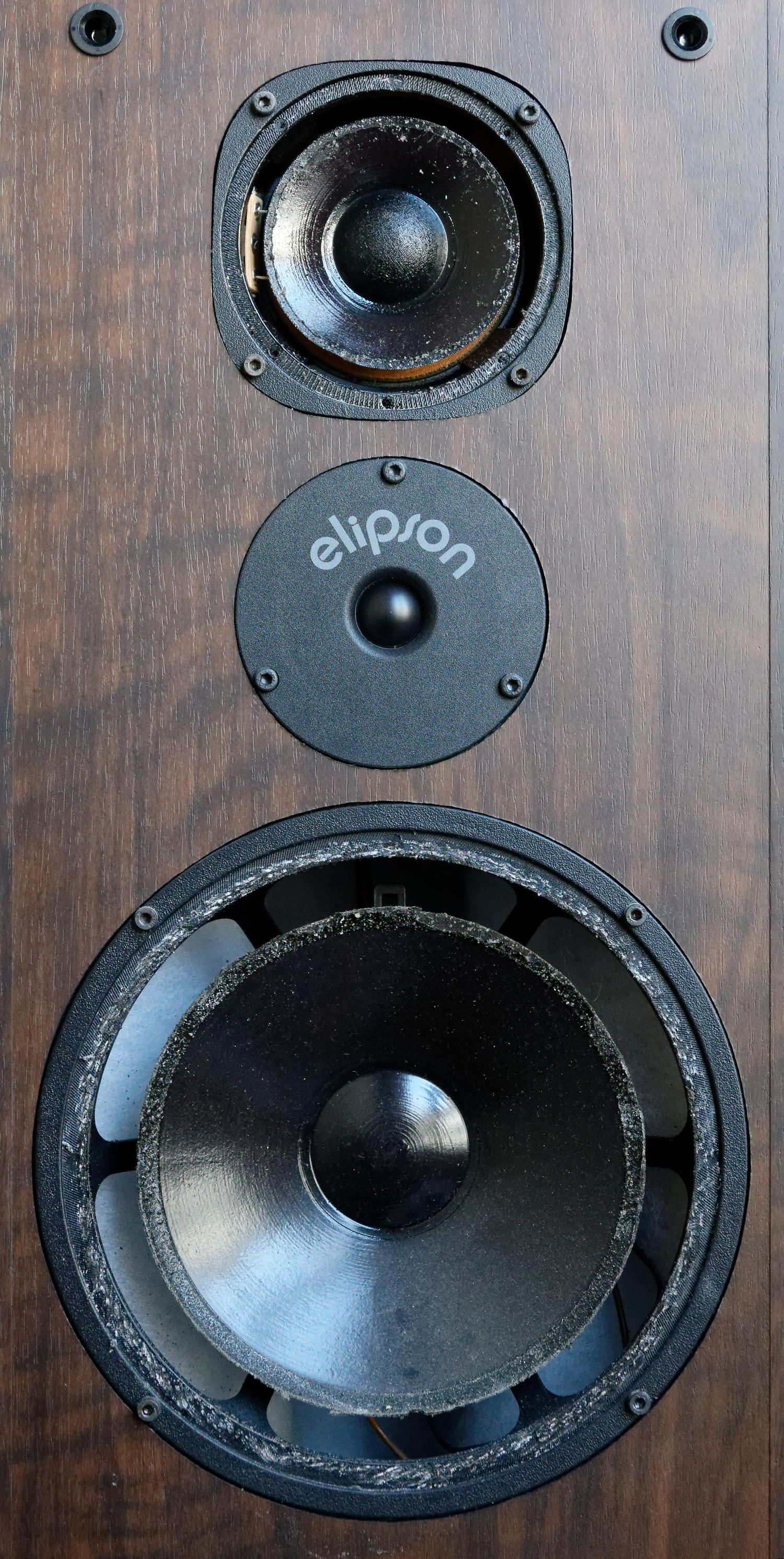

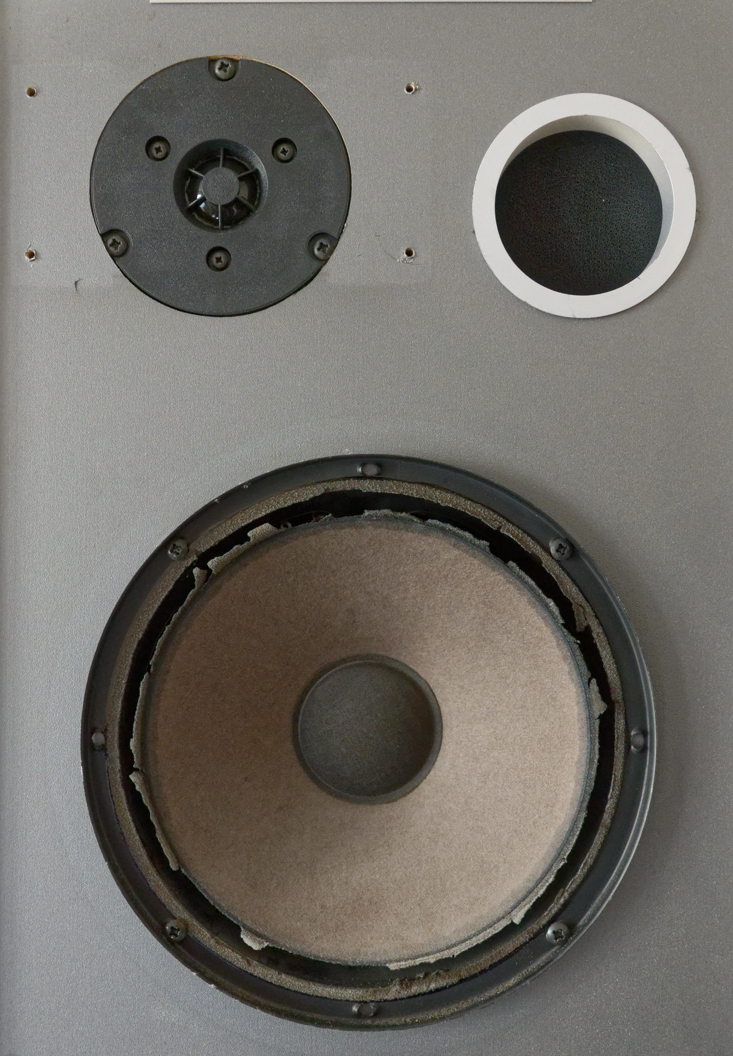

    J'ai par ailleurs une autre paire d'enceintes qui sont dans le même état :
    Alors que sur les Elipson la suspension est collée sur le devant sur une largeur de 6mm sur celles-ci j'ai l'impression qu'elle est collée par derrière.
    Faut-il démonter le tweeter ?

    Je reposte les photos qui ne sont pas passées dans mon avant-dernier message.
    Sur les Elipson il y avait une grosse épaisseur de colle toujours assez molle et qui colle aux doigts. Les cônes sont faits dans une sorte de papier buvard qui m'a l'air assez fragile. Je n'ai pas tout enlevé sur les cônes de peur de les abimer. Je tâcherai de faire mieux quand j'aurai démonté les HP. La Boutique du Haut-Parleur vend un dissolvant spécial.
    La membrane a l'air assez poreuse. Elle me parait mériter un bon coup de rénovateur.

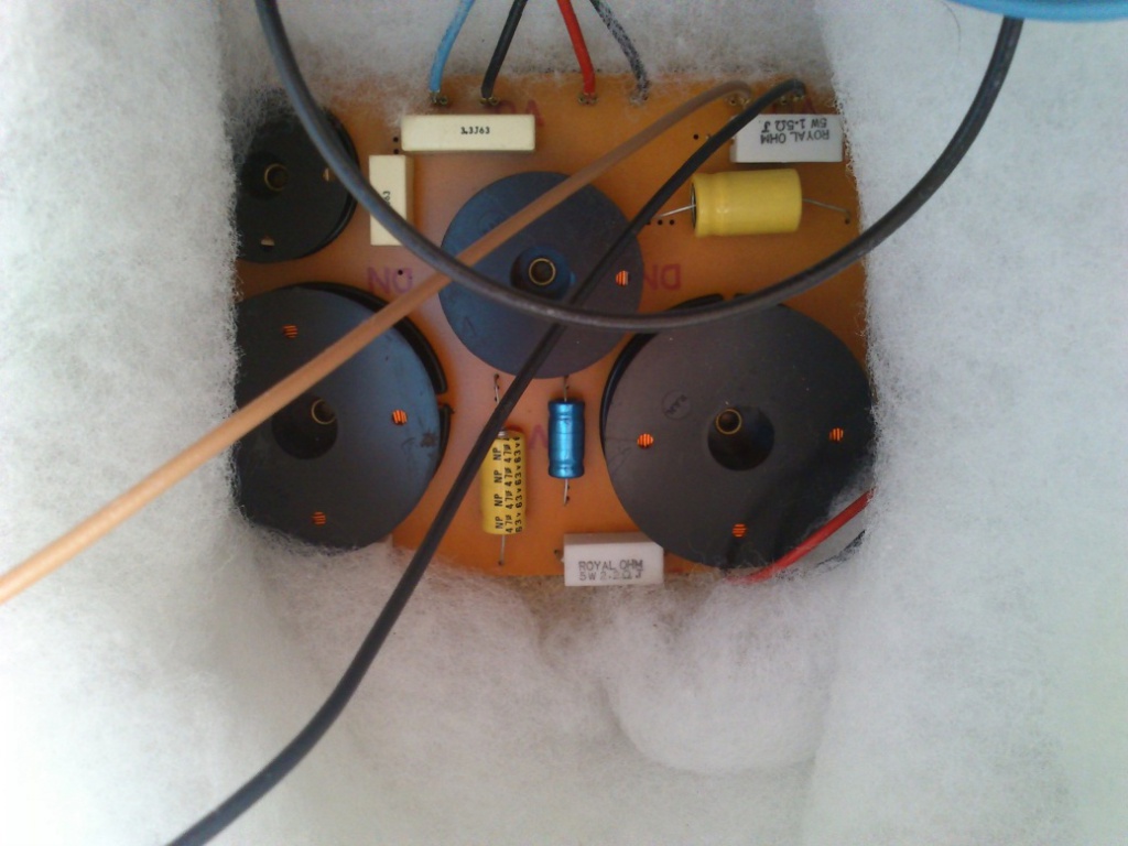

    C'est bien un 21 cm le grave ou un 25 ?
    Le filtre dedans ressemble à ça ?

    saint.112
    Re : Enceintes.
    Citation Envoyé par Mickey-Mouse Voir le message
    Le diamètre total du HP est de 21,5 cm, celui de la membrane est de 16 cm.
    Je ne sais pas comment on y accède.

    Nico
    Mickey-Mouse
    Re : Enceintes.
    J'ai monté moi-même mes enceintes en 1990, équipé en Audax et Fostex.
    Le boomer PR380M0 avait la suspension toute bouffé au bout d'une dizaine d'années. Je les ai fait remplacer par une boutique ici sur Marseille. Puis pareil, dix ans plus tard rebelote. Du coup j'ai viré l'Audax (suspension mousse) par des Beyma (suspension "petit plis", du papier quoi.)
    OK ça m'a couté 1600 euros les 4 boomers mais le résultat est là, haut rendement et basses bien présentes
    Et 16 années plus tard ils n'ont pas bronché d'un poil.
    saint.112
    Re : Enceintes.
    Je trouve étonnant qu'on utilise un produit qui se dégrade aussi vite sur un équipement qui a globalement une grande longévité et coute assez cher. Mais, si je comprends bien, on ne remplace pas des suspensions en caoutchouc mousse par des suspensions papier.
    Sinon, personne n'a d'autre proposition pour mon projet avant que je commande ?
