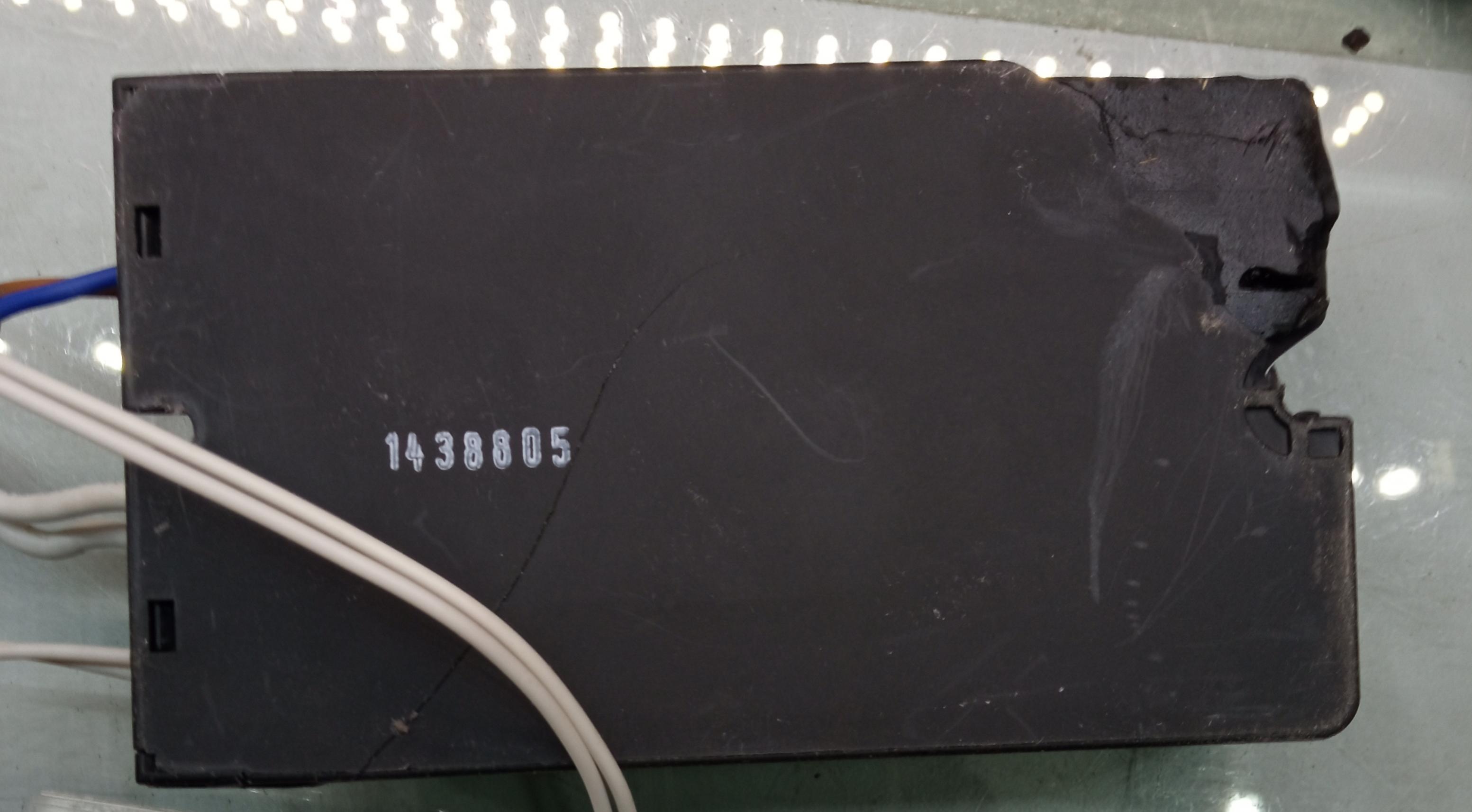

    J'ai récupéré ceci sur un terre plein.
    C'est du Made in China.
    Direction déchetterie ?
    Re : Question de benêt

    faut autopsier, il y a des clips...
    Nom : Driver KC.jpg
Affichages : 145
Taille : 468,4 Ko
    lutshur
    Oui, oui, j'ai essayé en position 350mA-500mA. Sans DIM parce qu'il faut envoyer un signal au bon protocole. Donc 500mA, j'en ai déjà pris plein les yeux.
    Les LEDs supportent 1A et sont toutes en série. 1 bon point.
    Autopsier, ça va pas être follichon. C'est noyé dans une pâte pas solidifiée, mais pas très souple non plus.
    L'ensemble a fait une chute de 10m de haut en arc de cercle. Les connecteurs ont été arrachés lorsque le contenant a décidé de quitter son support pour se retrouver 7m plus loin.
    Made in China, mais plutôt costaud, non ?

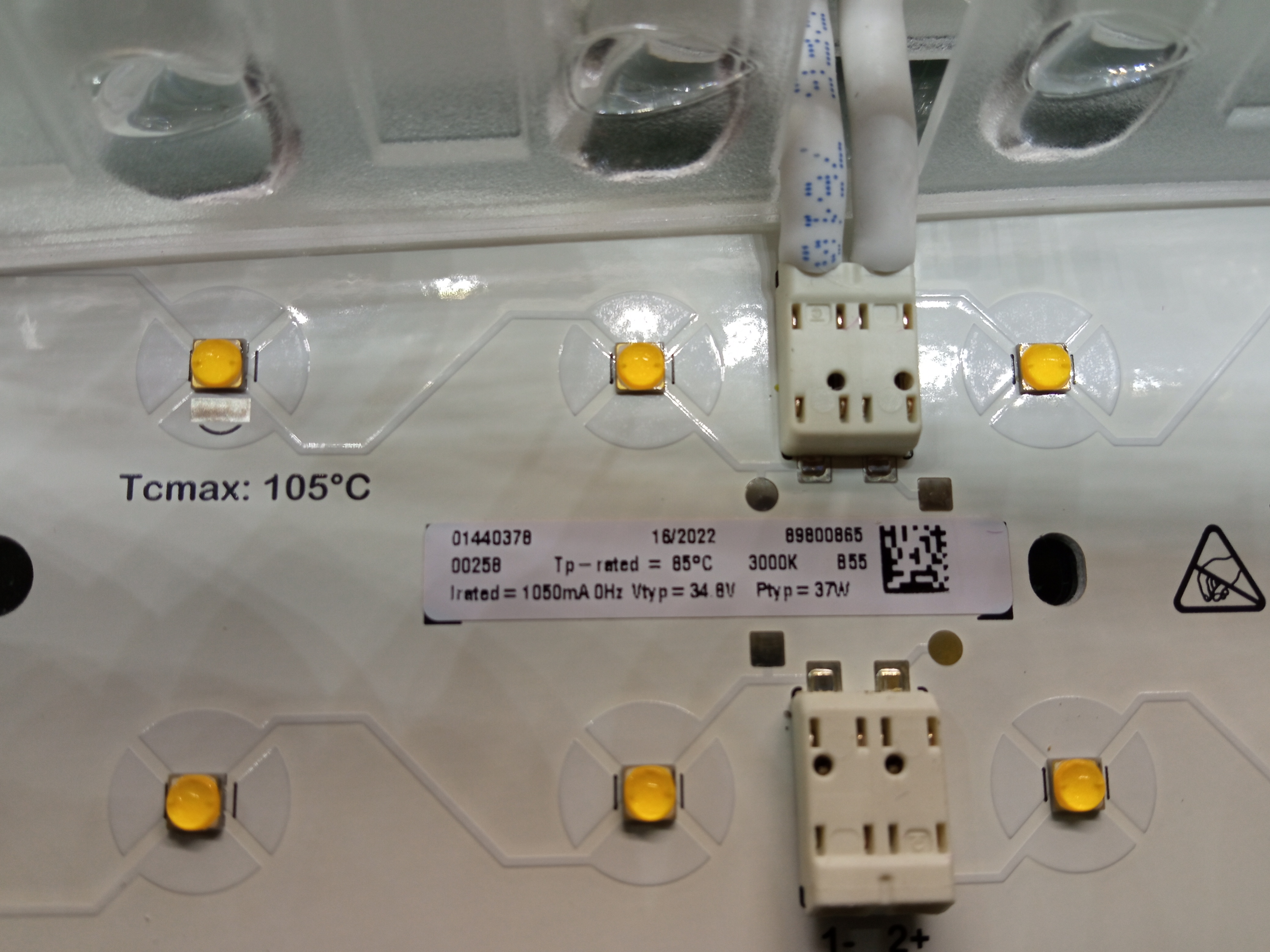

    Autre vue des LEDs

    Etonnament, la vitre de protection des LEDs, collée au 11FC ou similaire, était intacte.

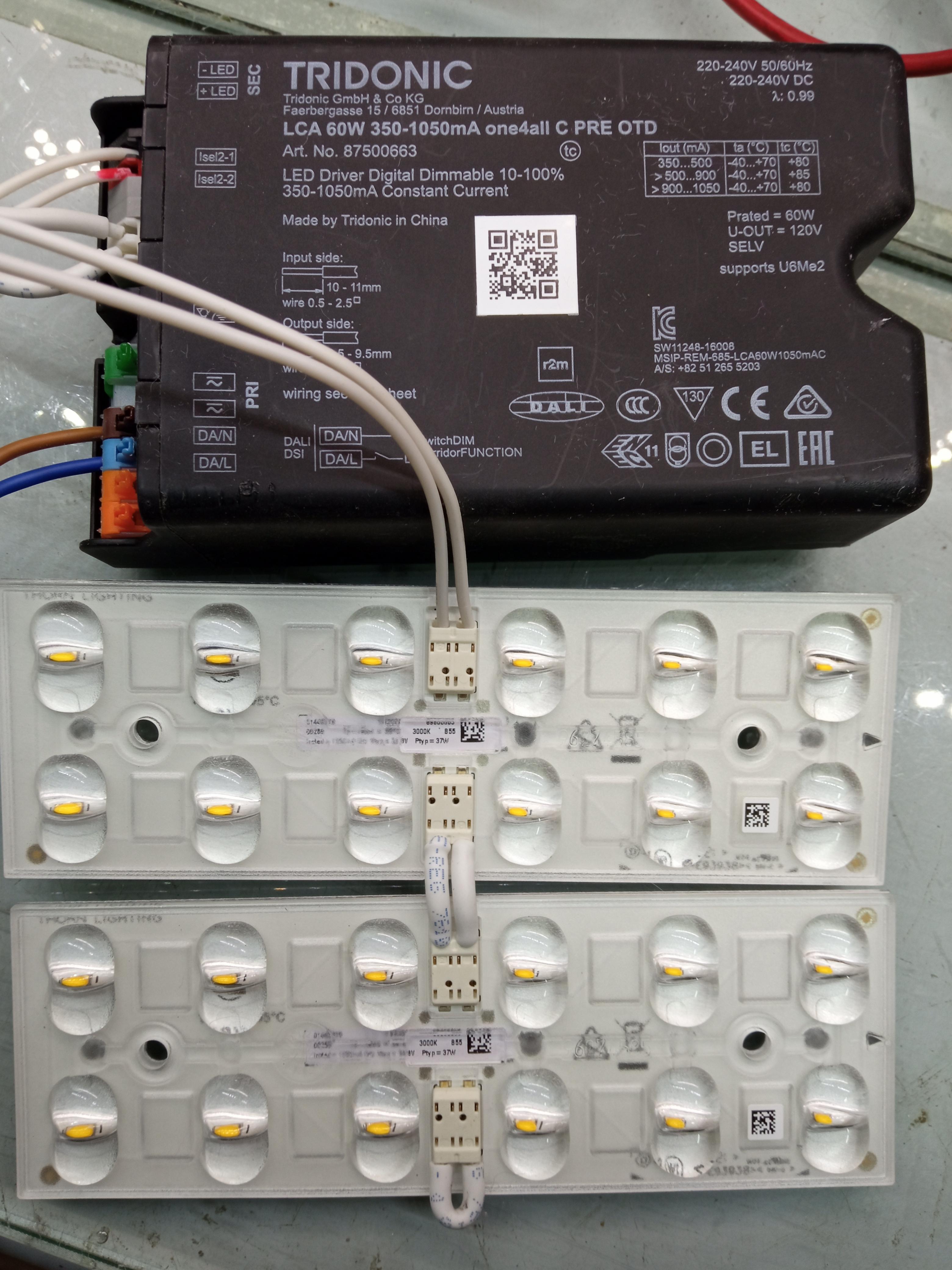

    Je voulais décortiquer le driver, mais me suis ravisé à cause de la fonction DIM.
    En tout cas, ce n'est pas de la gnognotte. Voici le datasheet, au-dessous de l'image
    L'entreprise Tridonic qui réalise la chose est autrichienne.
    Ce qui explique les références aux normes européennes ENxxxxxx utilisées.
    Elle possède des succursales dont une à Schenzen.
