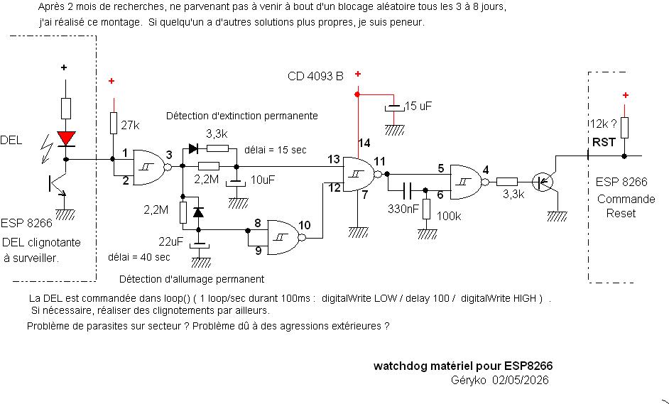

    J'avais un montage esp8266 qui fonctionnait depuis 4 ou 5 ans sans problème.
    Après avoir réalisé un petite extension (validé une entrée de plus sur un pcf8574) et surtout
    paramétrer un changement d'heure été/hiver automatique, j'ai maintenant des blocages intempestifs.
    Pas de reset, loop ne tourne plus et la situation est bloquée.
    Le voyant dans loop reste éteint. Une seule fois je l'ai vu allumé en permanence.
    Ces blocages, se produisent de temps en temps, tous les 3 à 8 jours, même en pleine nuit alors que tout est calme.
    Ce montage est accessible depuis le Web, placé dans un armoire électrique (soumis à des perturbations électromagnétiques)
    mais protégé tant que faire ce peut ????
    Remarques :
    - RAM (IRAM_ATTR, ICACHE_RAM_ATTR), used 61743 / 65536 bytes (94%) -
    - j'ai fait le tour des while et de toutes les possibilités de boucles sans fin sans rien trouver.
    - J'ai placé des logStep pour essayer de trouver la zone de blocage. Sans succès.
    - j'ai demandé au chat qui pète et qui sait tout : Sans succès.
    - j'ai mémorisé des variables et je les régénère après un reset (sans coupure de courant)
    et j'ai finalement réalisé ce chien de garde qui fonctionne bien mais ne me plait qu'à moitié.
    Voir schéma ci-dessous.
    Si quelqu'un à des idées pour supprimer ce machin qui est moche, je suis preneur.
    Si quelqu'un veut utiliser ce machin, qu'il se serve.

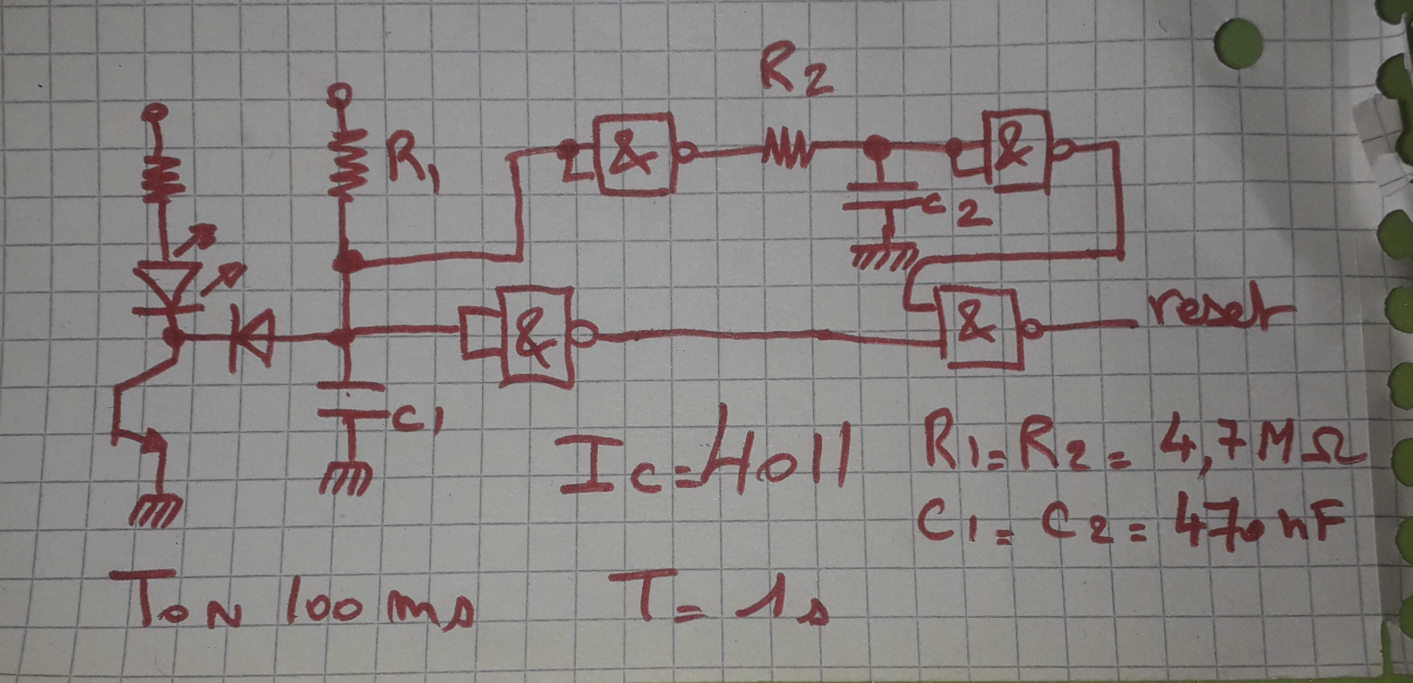

    bonsoir c'est la 1ere fois que j'entend parler de ca un whatchdog qui ne veut pas bosser.
    néanmoins si une led clignote on 100ms T=1s.
    détection led tjrs éteinte on détecte via un circuit RC (on rajoute c) et on récupère à la br 3 le signal
    détection led tjrs allumé on détecte par le même principe .
    ensuite on fait un ou en logique pour l'envoyer sur le reset (bien sûr on fait le complément nécessaire un 4011 2 c et 2 R devrait suffire je pense

    Pas sûr de bien te comprendre.
    "... ensuite on fait un ou en logique pour l'envoyer sur le reset."
    C'est bien ce que fait mon montage car les watchdog ESP8266 ne font rien pour sortir du blocage. (en grève ?)
    Il y a comme une boucle infinie quelque part. Ou ? Pourquoi ?
    Impossible d'utiliser le logiciel pour sortir de là.
    La DEL reste éteinte, parfois allumée (un seule fois constaté) et aucune possibilité de me connecter au montage.
    Seule solution : reset manuel sur le BP ou coupure de courant.

    j'avais pensé à ca comme montage :Nom : 20260503_125319.jpg

    Oui, je pense que ton schéma revient au même sur le principe.
    Mon montage fonctionne aussi et je ne cherche pas à faire plus simple ou mieux.
    Ce qui est sûr,c'est qu'un 4011 ne peut pas "piloter" la sortie Rst.
    J'ai dû modifier mon schéma initial et ajouter un transistor BC557.

    je ne comprends pas /reset c'est une entrée ce n'est pas une sortie ?

    Oui, le Rst est une entrée sur la carte ESP8266 mais non une entrée de microprocesseur !
    La sortie d'un 4093 (et d'un 4011 à priori) n'arrive pas à abaisser suffisamment le niveau 3,3 V sur Rst lors d'un reset.
    Le tension reste à 2V environ, vue à l'oscilloscope. C'est pour cette raison que j'ai dû ajouter un transistor BC 557.
    (Voir mon schéma, mais je n'ai pas le schéma réel.)

    ben le VOL dépend du courant à absorber il augmente avec le courant c'est basique.
    oui maxi 0.4V pour IOL max sous 5V on est loin de 3.3
