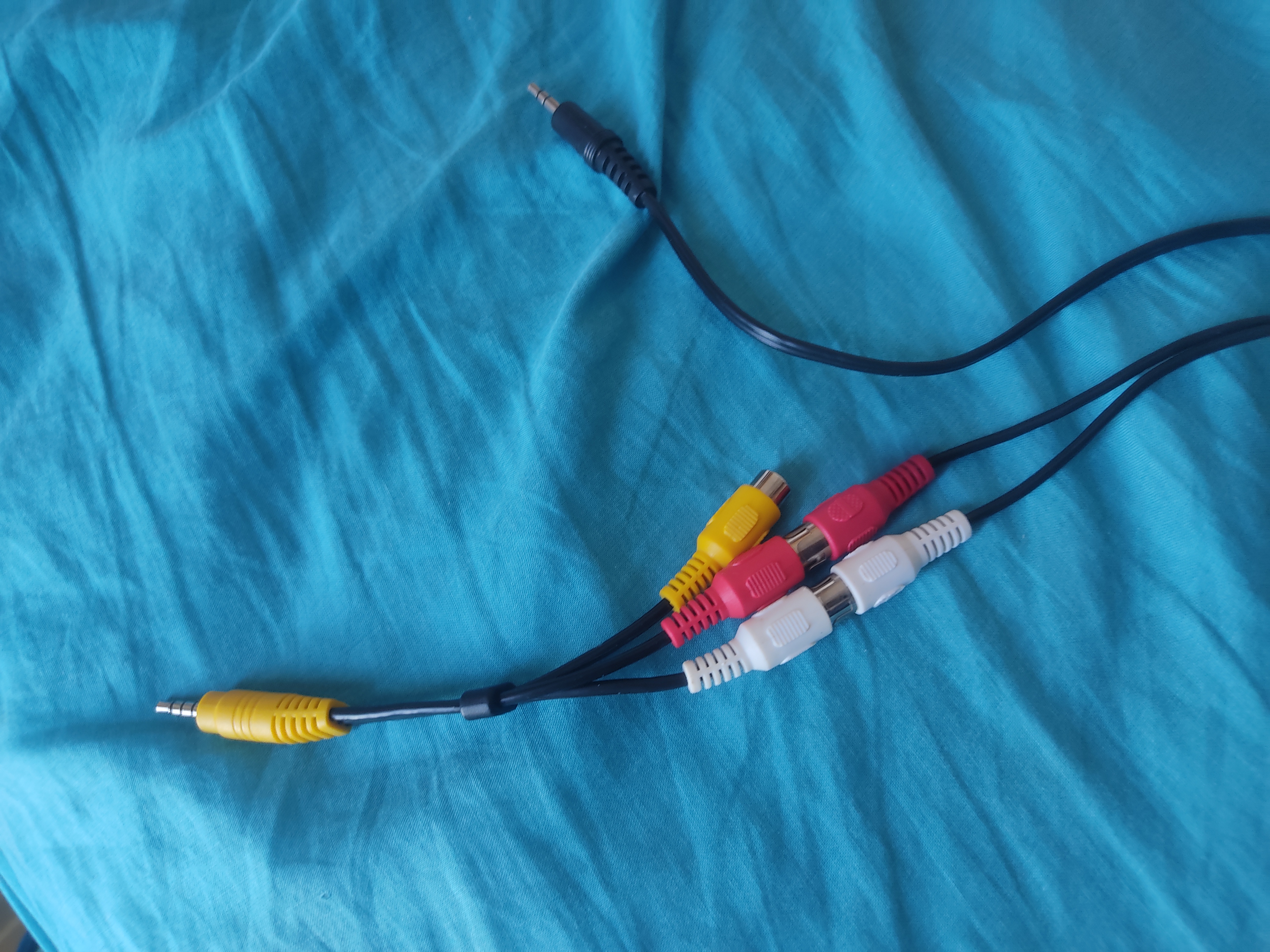

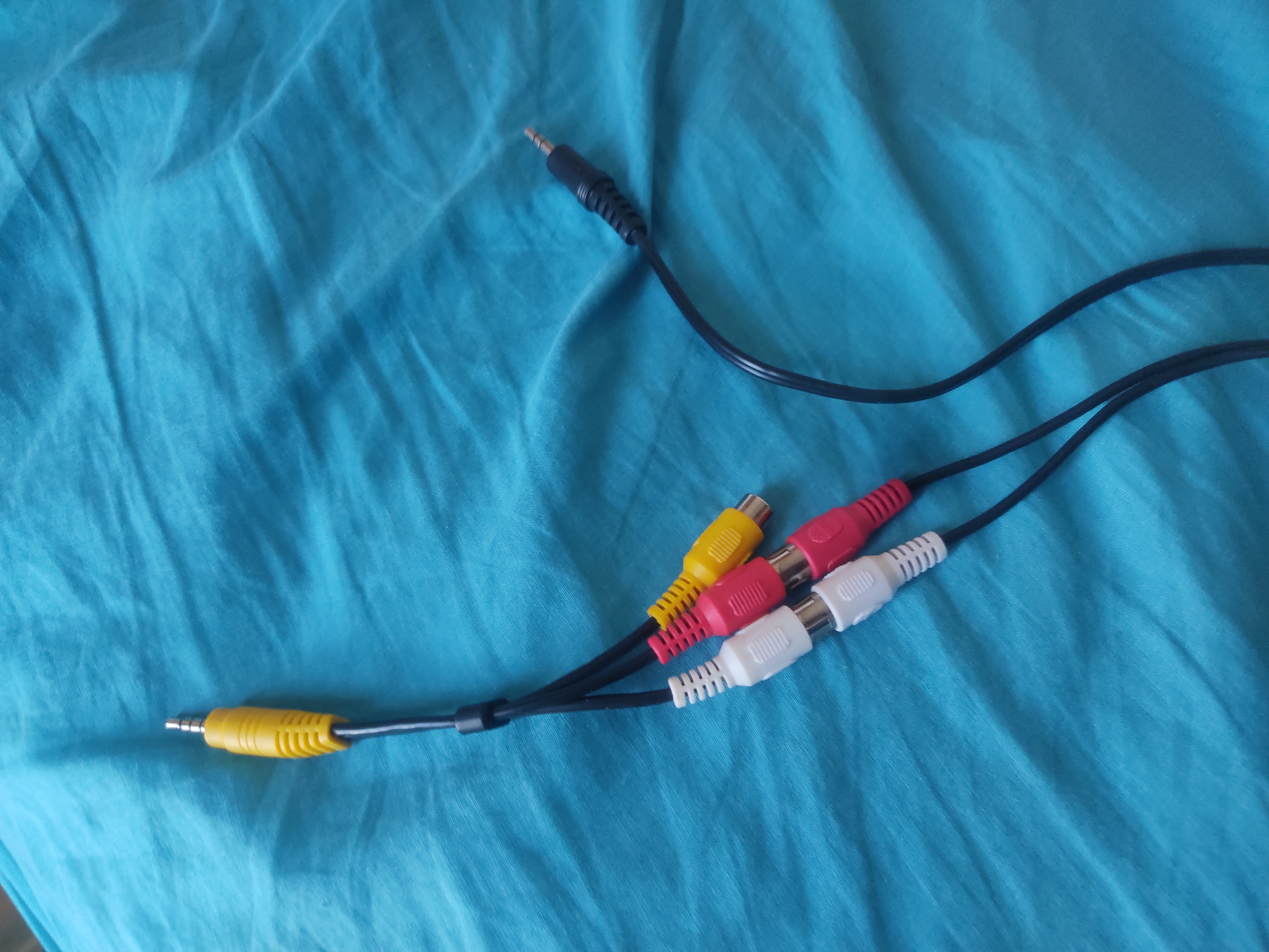

    Je vais d'abord brancher la fiche jaune jack dans l'orifice de de l'enceinte beolab 6000
    Et l'autre fiche jack noire dans mon smartphone sur youtube. Est ce que ce n'est pas dangereux vue qu'il n'y a
    Pas de contrôle de volume et que ça risque a tout moment ça peut abîmer l'enceinte.qu'en pensez vous ?

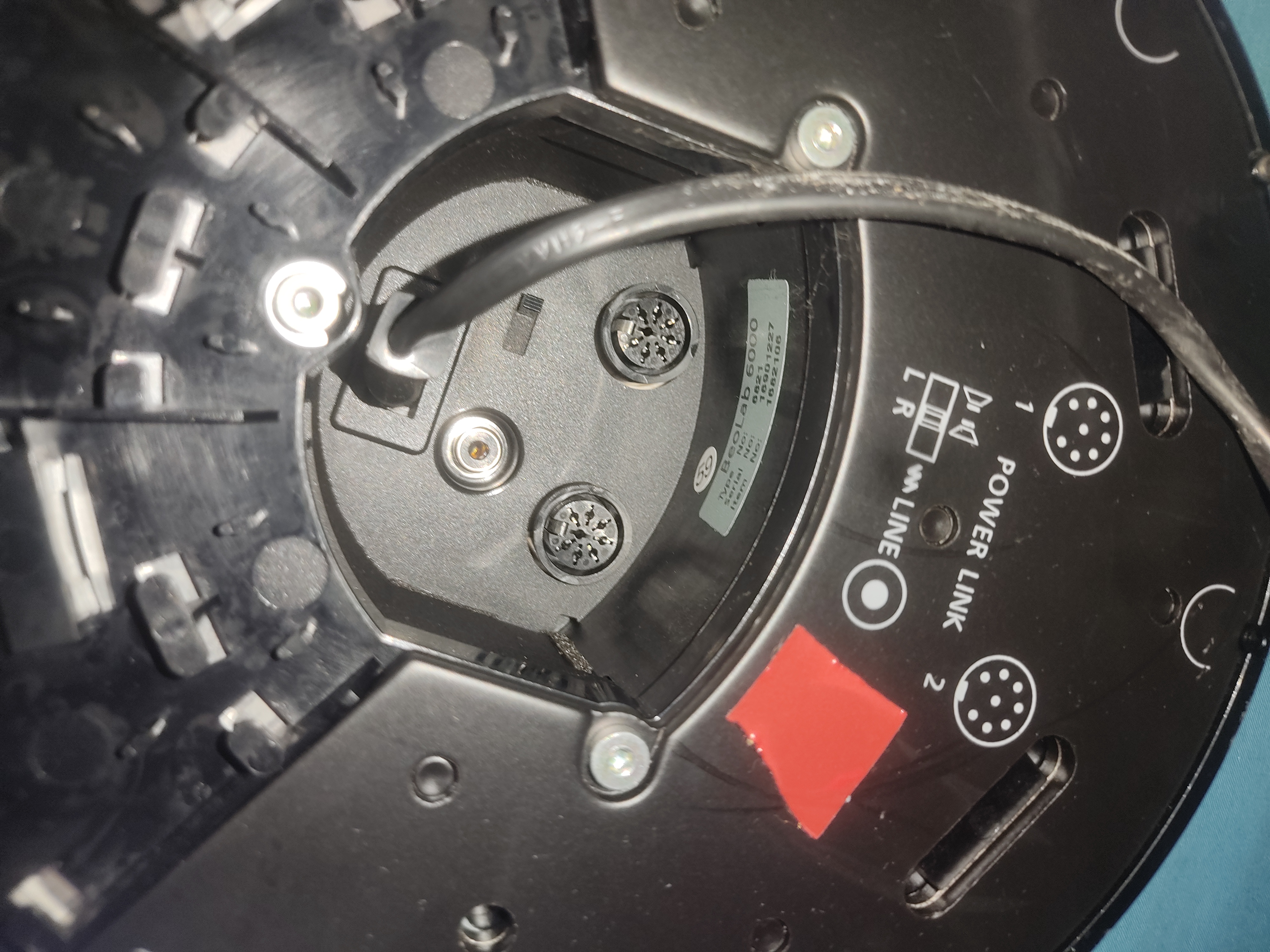

    Une photo de la partie enceinte bang olufsen Beolab 6000

    Re : Je souhaiterais tester 2 enceintes bang olufsen Beolab 6000 avec cet adaptateur qque j'ai assem
    Sur chaque enceinte, l'entrée ligne est une prise RCA.
    donc le cordon avec prise jaune (vidéo) ne sert pas.
    Avec le cordon Jack stéréo -> RCA (rouge et noire):
    connecter le jack sur la sortie smartphone, et chaque RCA sur chaque enceinte.
    baisser le volume du smartphone avant essai.
    Est ce que je peux baisser le volume a partir de mon smartphone
    le volume du smartphone doit baisser le niveau écouteurs, donc oui..
    dans tous les cas, tu ne casseras pas l'enceinte, mais au pire, tes oreilles !
    remarque: si le smartphone ne détecte pas le branchement du jack, il faudra bricoler et ajouter sur chaque canal une résistance de charge (47ohm par exemple) pour simuler la présence d'un écouteur.
    C'est bon j'ai comme vous m'avez dit et tout s'est bien passé j'ai baissé le volume.
