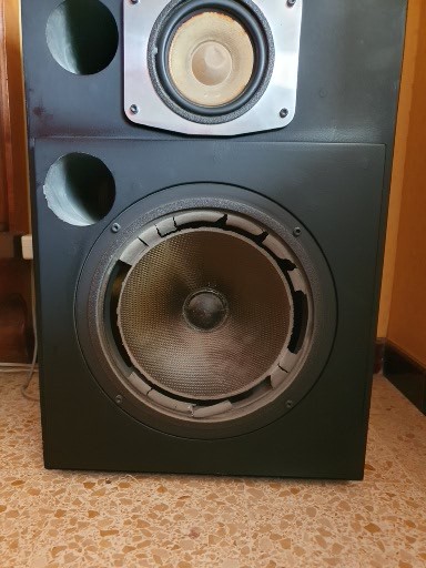

    Nom : 3443[1].jpg
Affichages : 73
Taille : 52,2 Ko
    Comme vous pouvez le voir , c'est mort mais je vais tenter l'opération de survie

    Je m'aperçois que j'ai oublié un mot dans ma phrase. Il faut lire "Elle a aussi pour fonction d'empêcher tout flux d'air entre l'avant et l'arrière du haut-parleur, donc d'assurer l'étanchéité."
    Bien vu puisqu'' il y a deux évents et l'air est filtré pour atténuer le son en sortie.
    Une fois le tissu enlevé les miens étaient dans cet état-là. Le tissu maintenait les suspensions en place et elles sont tombées quand je l'ai enlevé.

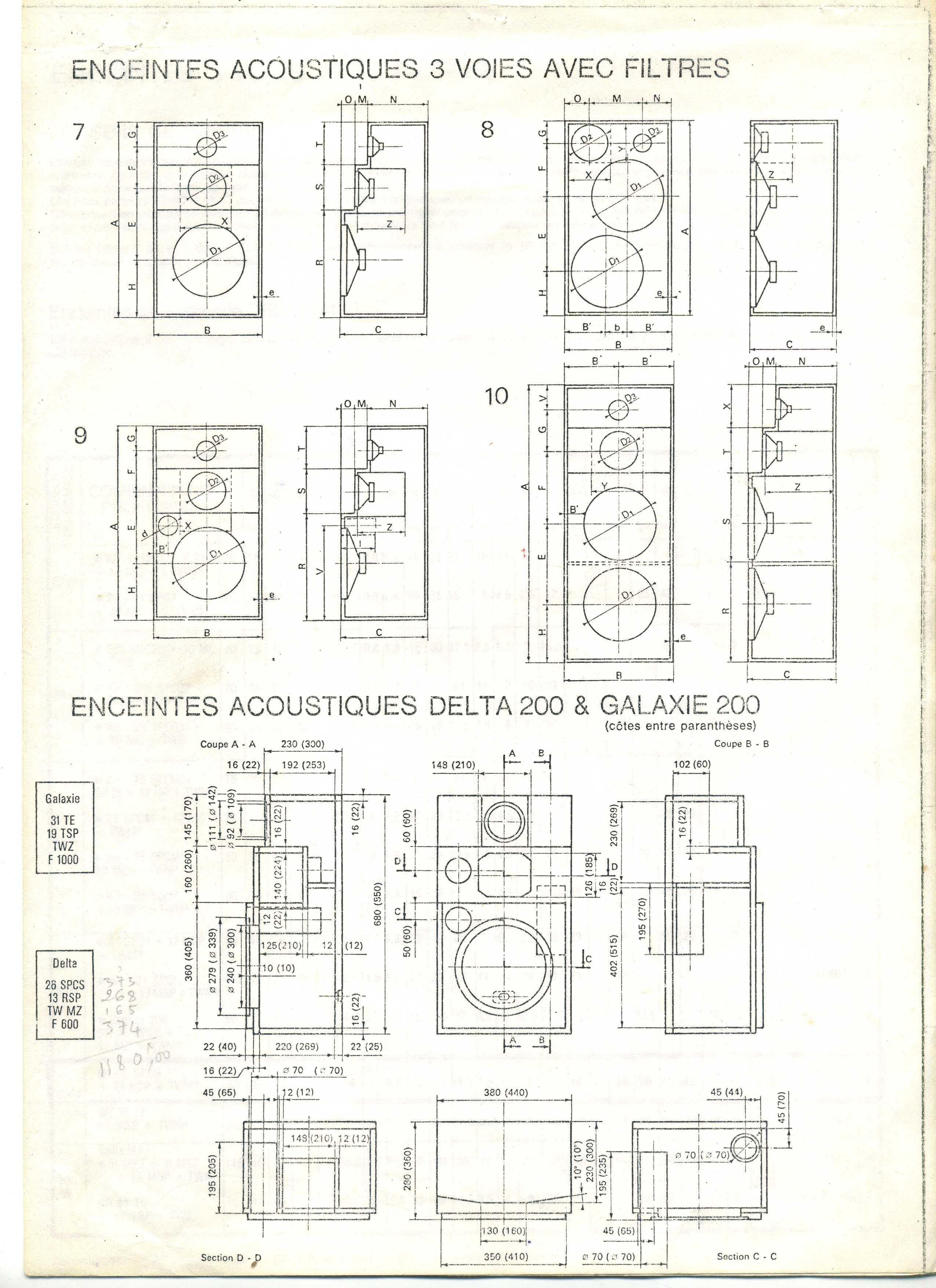

    Voila les Delta 200, pour m'amuser, je vais étudier la faisabilité en béton !!
    Nom : Enceintes Siare073.jpg
Affichages : 42
Taille : 626,2 Ko
    SIARE a poussé l'étude de la vitesse du son, d'où le décalage des graves et aigus
    Dernière modification par Positron1 ; 07/05/2026 à 15h39.

    Moi non plus, et puis il faut la pièce adaptée, pas de meubles ou autre qui entrent en résonnance, les oreilles et pour deux voies seulement !
    Bon courage.
    J'ai vu plusieurs modèles de ce genre. Il y a aussi ceux qui sont penchés en arrière, ce qui doit être plus facile à faire.
