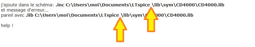

    les schémas sont sous C:\Users\moi\Documents\LTspice
    sous C:\Users\moi\Documents\LTspice \lib\sym\CD4000 j'ai tous les fichiers .asy et CD4000.lib
    j'ajoute dans le schéma: .inc C:\Users\moi\Documents\LTspice \lib\sym\CD4000\CD4000.lib
    et message d'erreur...
    pareil avec .lib C:\Users\moi\Documents\LTspice \lib\sym\CD4000\CD4000.lib
    help !

    Bsr,
    Je ne connais absolument rien à LTspice, mais l'espace àprès LTspice ne peut pas gêner ?
    Nom : ltspice.jpg
Affichages : 22
Taille : 31,0 Ko
    lutshur

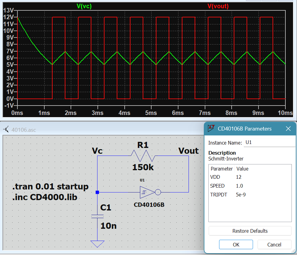

    merci lutshur !
    installé la V26.0.1
    copié répertoire CD4000 (*.asy) et fichier CD4000.lib sous C:\Users\moi\Documents\LTspice (répertoire des schémas)
    les fichiers sont de source github
    enfin !
    NB. est il possible de remplacer le paramètre VDD par une autre source de tension présente dans le circuit ?
