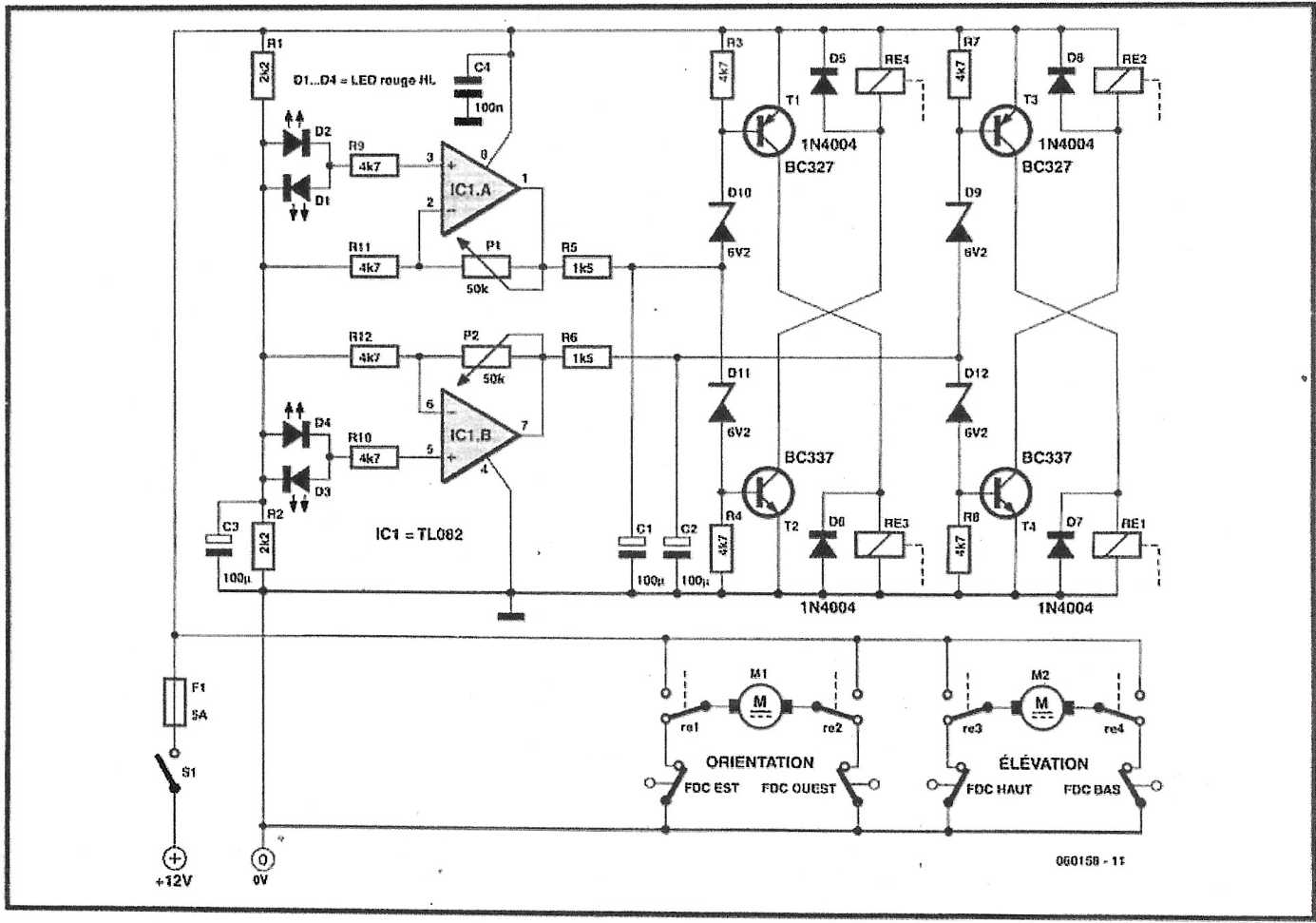

    Bonjour je suis en passe de finaliser un projet attaqué il y as bien longtemps et depuis les conditions climatiques ont évoluées j'ai besoin aujourd'hui de rajouter un dispositif pour mettre les panneaux en position horizontale en cas de vent violent ,j'ai 20 m2 de panneaux thermiques donc sacré prise au vent, je pense qu'il faudrait un anémomètre qui commande cette mise a l'horizontale, mais je ne sais pas trop comment faire, ci joint le schéma de mon système depuis les choses ont évoluées la motorisation de l'axe horizontal est en 24 v, mais ce n'est qu'un détail. Pour la motorisation de la rotation je n'ai pas encore cherché, mais je fonctionne comme ça je fait comme ça vient et je trouve toujours une solution, il faut bien sur que la fonction anti tempête prenne la priorité sur le suivi, j'au rais bien sur une possibilité de gérer tout ça avec un picaxe mais mon système est efficace et a l'époque j'y ai passé pas mal de temps, si quelqu'un as une piste je suis preneur, je bricole un peut en électronique mais je ne suis pas un champion .

    Re : suivi solaire simple
    C'est le FDC BAS qui détecte la position horizontale ?
    Accessoirement, je ne vois pas ce qui assure le suivi solaire . . .
    f6exb
    Peut-être les 4diodes à gauche, dans un tube.
    Oui ce sont les 4 diodes qui sont dans un tube et séparées par une cloison en croix, mais ma question ne porte pas sur cette partie ni sur les fdc j'ai testé le montage sur une maquette et ça fonctionne bien il faut juste que je crée une fonction qui met les panneaux a l'horizontale pour limiter la prise au vent lors de vents violents , il faut également que je crée un hystérésis pour ne pas avoir de mouvement incessants, mais je pense gérer ça avec u ne 555 sinon je gère le tout avec un picaxes , mais il va falloir que je recalcule tout, et comme je l'ai écrit je ne suis pas très fort dans ce domaine, mais avec beaucoup de temps j'y parviendrai la position horizontale peut être effectivement donnée par un fdc
    Bonjour Je comprends que ce sont D1 à D4. (diode avec indication "fléchée "qui indique la réception du flux solaire)

    Gyrocompas
    Souvenirs, le schéma est d'origine Elektor ?
    Comment est réalisée la transmission mécanique ?
    Celle capable de stabiliser le panneau est la vis sans fin qui déplace l'équivalent d'un écrou, elle n'est pas réversible.
    Dans la pratique, il faudrait une extension qui détecte la force du vent.
    Il est certain que la réalisation µP est plus facile, le comptage du nombre de pas depuis une position de référence permet d'estimer la position courante pour décider ce qu'il convient de faire, avancer, reculer, s'arrêter.
    Elektor 337/338 juillet août 2006.
    Oui bien vu c'est du elektor la motorisation est faite a partir d'une motorisation de porte sectionnelle de garage que j'ai démultiplié par le biais d'un chariot monté sur le rail et mouflé ce qui divise la course par 2 mais double la force et comme je n'ai besoin que d'un mètre de course c'est amplement suffisant.
    Les diodes sont des led, mais maintenant sans importance.
    On a l'option "ajouter une fonction mise à plat" ou tout reprendre (avec un picaxe !).

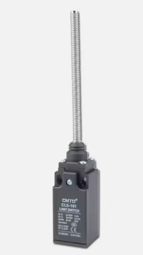

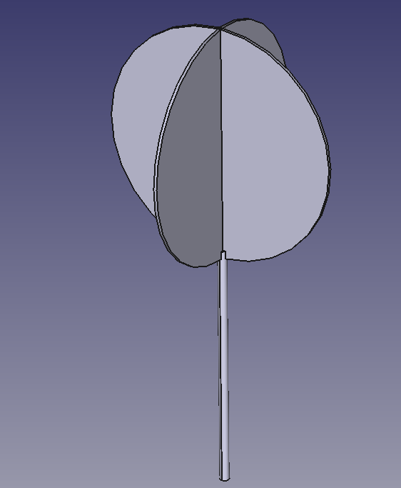

    bonjour j'ai repris l'idée de titijoy3 et en imprimant une pièce comme pièce jointe montée sur un interrupteur avec une tige ressort ce serra parfait juste un peut de réglage pour trouver la bonne valeur, mais comme je vais travailler avec un picaxe je continu cette discussion sur le forum picaxe.
    Bonjour , Je vois un interrupteur avec un lonnnnnnnnnnnnnnnng levier.
    Au bout de ce levier, une sorte de "pétale" qui (je suppose) va se ployer sous l'effet du vent et agir
    sur le levier de l'interrupteur.
    Le ressort je ne vois ou le mettre , à moins que ce soit la "tige" de l'interrupteur lui meme ?
    Je ne vois pas la nécessité de flexibilité de t ige de commande.
    Elle n'ira pas plus loin que ne le permettra le débattement de l'interrupteur.
    patrick63730
    bonjour le ressort est la commande de l'interrupteur ça as pour avantage de supporter les mouvements forcés sans détruire l'interrupteur en plus c'est ce type d'interrupteur que j'utilise pour les fdc il y as trop de problèmes avec des inter classiques, les escargots fourmis lézards et autres bestioles se coincent fréquemment devant les interrupteurs, c'est un problème récurent qui n'est pas contournable en extérieur je règlerai la sensibilité du système en jouant sur la longueur de la tige de ma palette et la taille de celle ci, je ferai des essais avec un modèle en carton avant d'en imprimer un en petg
    bonne journée
    patrick
    Forhorse
    Il va falloir filtrer car il risque d'y avoir beaucoup de faux positif. Le vent, a faible hauteur, c'est jamais un souffle laminaire bien stable. C'est que des turbulences.
    Je dis pas que le principe ne fonctionnerait pas, mais c'est quand même une approche très peu conventionnelle pour détecter la vitesse du vent, il y a sans doute une raison...

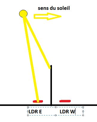

    Waf....mdr pour le mdr . Les capteurs envisagés sont ici: https://www.gotronic.fr/art-photores...ldr04-2150.htm
    Une première réflexion simple, sinon simpliste...
    Il est un fait bien établi que le soleil va l'est (noté E) en ouest (noté W). Je pensais à deux LDR séparées par une cloison opaque.
    Nom : poursuite.JPG
Affichages : 696
Taille : 13,7 Ko
    Dans cette config, le LDR E est éclairée, la W dans l'ombre, nous avons sur un readadc : V LDR E > V LDR W. Le soleil tourne, on ne fait rien jusqu'à ce que la LDR E passe dans l'onbre. On fait alors tourner le panneau pour que la LDR W repasse dans l'ombre et on est revenu à la situation précédente.
    Il faut juste définir un seuil pour le passage soleil/ombre. L'hystérésis dépend de l'écartement des LDR -paroi et de la hauteur paroi.
    Une idée la dessus ?
