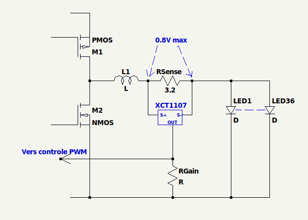

    lutshur
    Re : Quel module pour alimentation LEDs
    Le PWM ne serait pas une solution car il permet de moduler la lumière, je n'ai pas besoin de la moduler, le PWM serait au max et pas utile.
    Il y a méprise. Le PWM ne sert pas qu'à ça.
    Si tu ne veux pas du linéaire, tu dois passer par un convertisseur à découpage. Le PWM entre en jeu pour réguler le courant dans la charge.
    Haaaa, un module universel serait bienvenu, mais je ne crois pas que ça se trouve sous les sabots d'un cheval.
    Nota : Beurk les 36 LEDs en //

    Merci. Les LEDs sont soudés en 3 groupes de 12 en parallèle d'origine.
