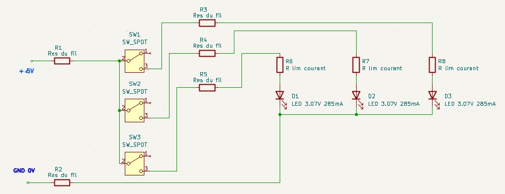

    DAT44
    Re : Quel module pour alimentation LEDs
    il faudra mesuré la résistance du fil et le déduire de la valeur de la résistance.
    Par exemple :
    R=(U-Vfdiode)/Idiode=(5-3.07)/0.285=6.77
    Si le fil fait par exemple 0.5 ohm, il faut prendre une résistance de 6.27 ohm
    DAT44
    tu peux aussi fait une régulation du courant dans chacune des branches avec des transistors mais c'est quand même plus simple avec une résistance?
    DAT44
    si les résistances des fils sont trop importante, il sera préférable de remplacer R6 R7 et R8 par des générateur de courant.

    DAT44
    avec la chute de tension dans les fils il est probable que les modules n'ai pas assez de tension pour fonctionné correctement.
    Ce que j'ai un peu de mal a comprendre c'est comment tu choisi d’allumé 1 ou 2 ou 3 groupe de DELs ?
    Sur mon schéma c'est avec des interrupteurs, c'est cela "IRL" ?
    DAT44

    il faut aussi connaitre la chute de tension entre les interrupteurs qui définisse le nombres de groupe de DELs allumé (1 ou 2 ou 3 ?) et les modules.
    Il est possible que la somme des pertes de tensions dans les fils soit trop importante pour pouvoir utiliser des modules BUCK (abaisseur de tension) ?
    Dans ce cas l'utilisation de simple résistances (ou mieux de géne de courant a transistors) serait probablement la meilleure solution.

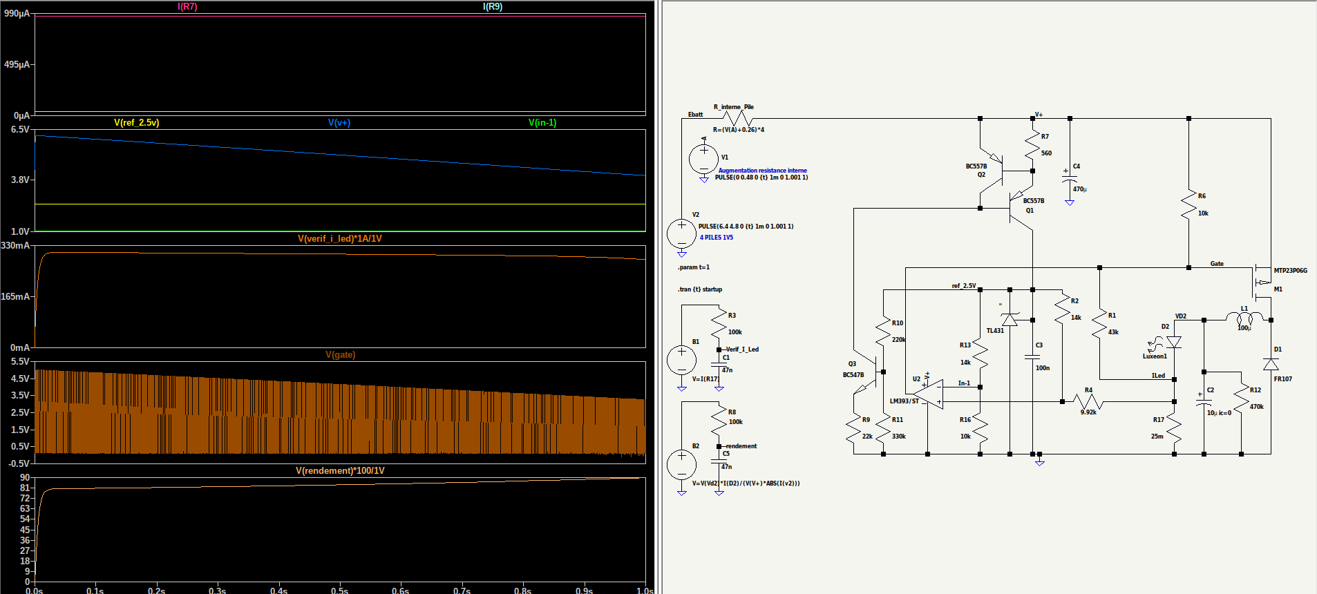

    si quelqu'un ici sait nous sortir un schéma de régulation en courant 250mA partant de 5V vers 2,9 à 3,1V
    avec un bon rendement...
    J'ai retrouvé par hasard une étude pas encore réalisée, et qui ne le sera sans doute pas avant longtemps.
    Alimenter une LED par un courant de 300mA à partir de 4 piles 1,5V.
    En fin de vie, les piles auront plus de mal à fournir que la simulation
