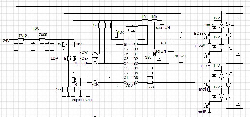

    bonjour j'ai repris l'idée de titijoy3 et en imprimant une pièce comme pièce jointe montée sur un interrupteur avec une tige ressort ce serra parfait juste un peut de réglage pour trouver la bonne valeur, mais comme je vais travailler avec un picaxe je continu cette discussion sur le forum picaxe.

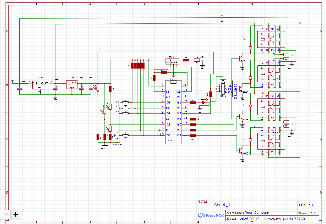

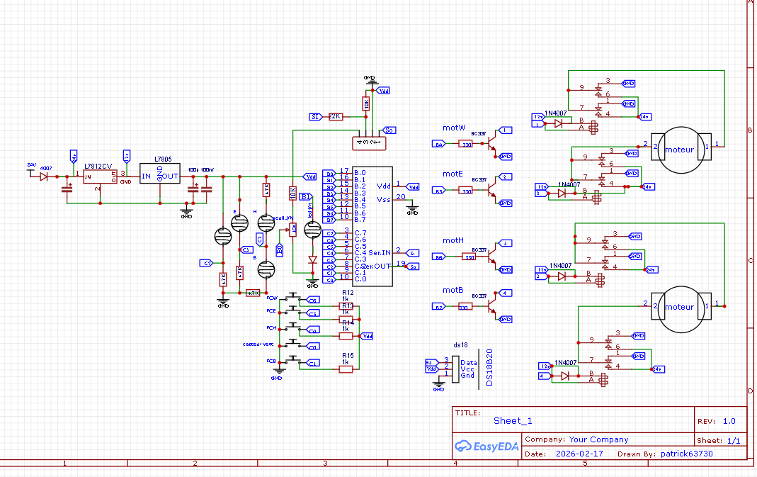

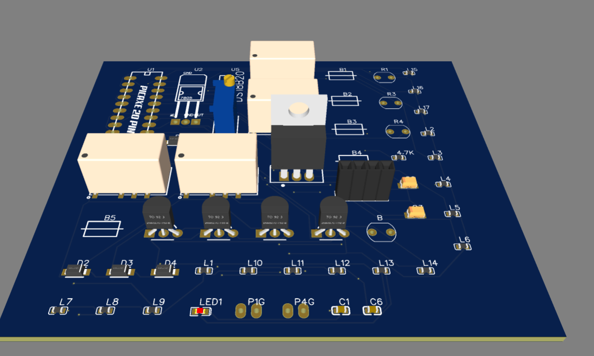

    Bonjour j'ai fait ceci sur easy EDA la connectivité est bonne j'ai converti en pcb mais je ne parviens pas a trouver mon pcb, ou est ce qu'il faut que j'aille pour le récupérer?Nom : Capture d'écran 2026-02-22 093549.png

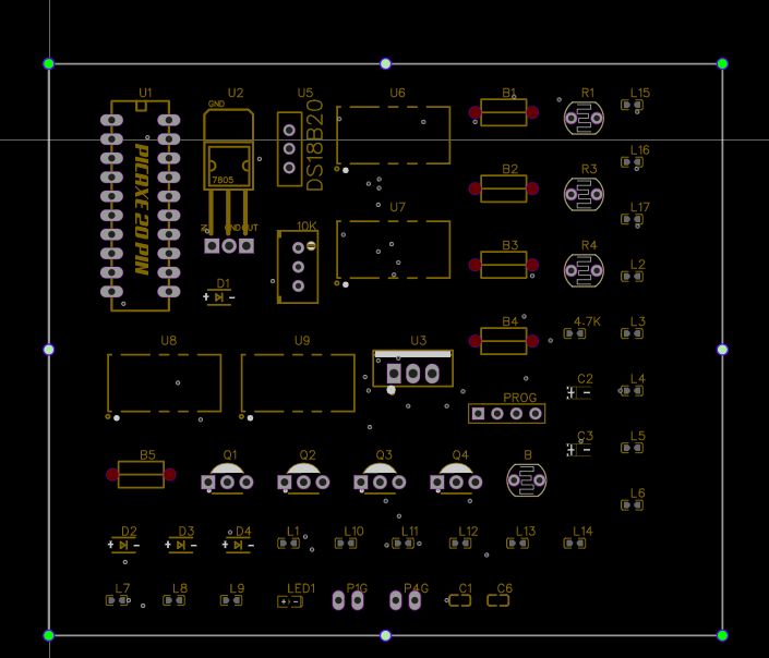

    je voudrais bien retrouver mon pcb pour travailler dessus mettre la sérigraphie modifier les empreintes en fonction de me composants et faire les gerbers pour lancer la fabrication, bon ce n'est qu'un essai mon schéma n'est pas terminé il faut que je le vérifie il dois bien manquer quelque chose que je n'ai pas encore vu .
  7. #157
    mag1
    Re : suivi solaire simple
    C'est vrai que pour la lisibilité, #153, c'est pas évident, j'ai celui ci, qui donne déjà une vague idée de ce que peut être la disposition du PCB.

    Bonjour oui il n'est pas trop lisible mais je suis en phase d'essai je teste pour voir ce que ça donne je me suis aperçu que méme avec des symboles perso ça fonctionne du moment que je les fait reconnaître par easy EDA
  9. #159
    je ne connais pas easyEDA, j'utilise Kicad.
    Il faut faire figurer les symboles pour les entrées/sorties (connecteurs)
    et les composants externes, moteurs, fc, doivent être exclus du pcb.
    exemple avec Kicad:
    Nom : Programmation Code Arduino pour téléphérique.png
Affichages : 109
Taille : 62,3 Ko
    Pascal
  10. #160
    Forhorse
    Une fois que tu as fais ton schéma, tu vas dans "Design> Convertir le schéma en PCB" (ou tu fais Alt+P) et normalement il ouvre un nouvel onglet avec le l’ébauche d'un PCB : toute les empreintes des composants sont placées et tu as un contour de carte de dessiné.
    Sinon tu as aussi ton PC dans ton projet, par le bandeau latéral gauche. Dans "projet" tout simplement.
    Et si tu modifie le schéma en cours d’édition du PCB, il faut mettre à jour le PCB en conséquence par le menu "Design -> mettre à jour le PCB" (Alt+U)

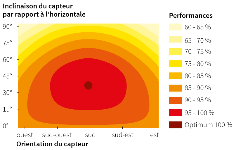

    Dans ma ville, 2 bâtiments publics sont équipés de récupérateurs thermiques sur leur toit.
    L'installation est fixe, orientée sud.
    En s'intéressant au rendement, c'est logique :
    Nom : chauffage-eau-chaude-solaire.png
Affichages : 118
Taille : 46,6 Ko
    Le dispositif est peu directif, la majorité est installée en fixe.
    Un relevé de performance montre que la courbe orientée plein sud avec un correctif mensuel en élévation est identique à celle avec une poursuite

    Ce diagramme #161, pose une question: La poursuite du soleil est-elle nécessaire ?
    Peut être qu'un essai préalable panneau fixe donnerait une réponse.
    Pour info ,quel était la ref des diodes utilisées #82 ?

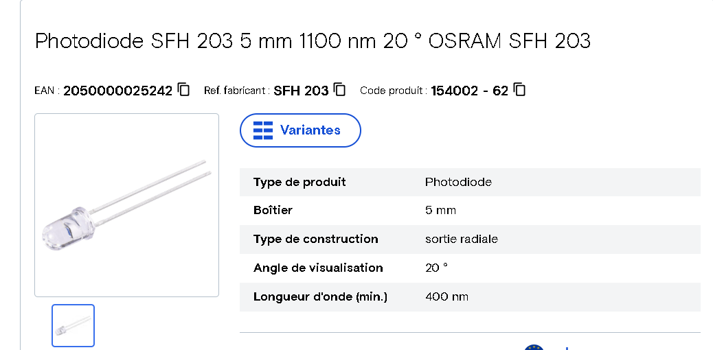

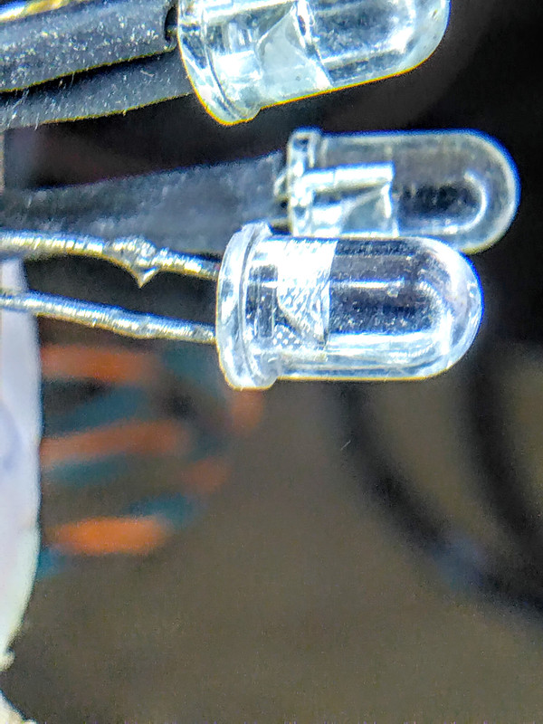

    Je n'ai plus la référence c'était il y a 10 ans des LEDs cristal haute sensibilité
  14. #164
    patrick63730
    Michel de mémoire ce doit être celles ciNom : Capture d'écran 2026-02-22 232222.png
Affichages : 98
Taille : 36,9 Ko
  15. #165
    mag1
    SFH203 c'est une photodiode, ok, le terme LED m'avait intrigué...
    L'article introduisait la base de réflexion, la quantité nécessaire en moyenne chaque jour, selon l'éventuelle saison favorisée.
    Il suffit que l'énergie captée se situe au dessus.

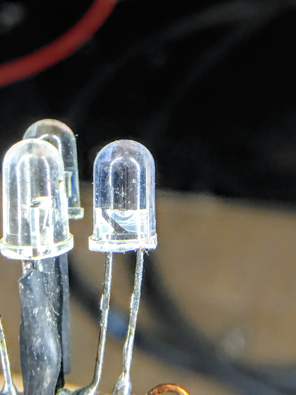

    Pourtant elles ressemblent à des LEDs
    Et non a des photodiodes, le système était parfaitement opérationnel, juste un peut trop sensible les mouvements étaient incessants

    les leds cristal sont parfaitement utilisables pour cette application, idem pour 2N222 (ou autre transistor même boitier) décalotté
    Oui, les deux sont apparemment identiques, sauf que l'une est utilisée en émetteur, l'autre en récepteur.
    C'est une alternative aux LDR à terter.
    L’instabilité que tu as constaté avec les leds était sans doute liée à un manque d'hystérésis et un cloisonnement insuffisant.

    comme dit par titijoy3, des leds transparentes peuvent fournir un très faible courant avec la lumière.
    Toutes les 2 ont besoin d'un emballage transparent, il est donc assez normal de se retrouver avec le même genre d'encapsulation. La forme et la position du composant dans la forme définissent le diagramme de rayonnement ou de sensibilité (en gros, la directivité).
    ..., le système était parfaitement opérationnel, juste un peut trop sensible les mouvements étaient incessants
    Ça, c'est "juste" un problème de filtrage temporel (condo ou tempo et moyennage) et de "zone morte" dans le comparateur (donc à 2 seuils). Par exemple une zone morte de +/- 10° fait perdre à peine 1.5% au max...
    On peut aussi définir plusieurs seuils selon qu'on va "en avant" (d'est vers ouest) ou "en arrière" (d'ouest vers est, moins normal mais pouvant résulter d'un passage d'un gros nuage à l'est).
    edit: attention, ici, c'est pas d’hystérésis (trigger de schmitt) mais de zone morte qu'on a besoin...

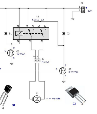

    l'avantage d'utiliser un relais pour le déplacement est l'hystérésis qu'il présente, les tensions de commutation et de coupure ne sont pas les mêmes, après, il ne faut pas que le déplacement soit trop brusque, j'ai eu ce souci avec ma cuisinière solaire, le premier moteur étant trop puissant et pas assez démultiplié, je me suis retrouvé avec la cuisinière qui se dandinait sur son pied
