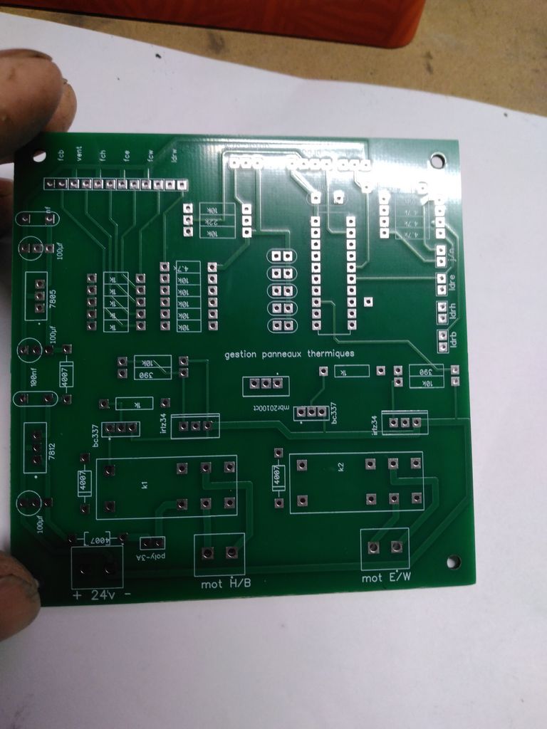

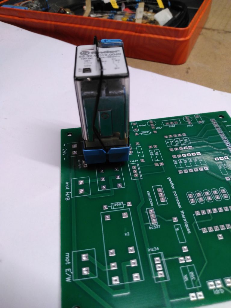

    tu as déjà les circuits imprimés ? tu peux commander des Finder série 40, 8Amp ça devrait passer puisqu'ils ne commutent pas le courant, les Mos s'en occupent.
    il reste encore la possibilité de mettre des type 55 sur support et câbler tout ça par fil jusqu'au circuit...
    il y aura des fils communs aux 2 relais (+24V, +12V bobines) pour limiter le nombre.

    par habitude et pour raison de maintenance, je mets toujours les relais de puissance sur supports.
    trop pénible de changer les relais soudés, notamment dans les coffrets de portail !

    oui je vais monter mes relais sur une plaque perforée que je fixerai sur le pcb j'ai déjà employé cette technique lorsque j'avais de composants qui ne correspondaient pas, notamment de résistances ajustables, mes relais ce sont des 55 type industriels ce qui avait été préconisé a un moment, mais je les monte toujours sur support le prix du support est insignifiant en rapport du travail pour dessouder un relai surtout en double couche et sans abimer le reste de la carte

    donc si je ne les pas trouvé même en faisant une recherche sur snap EDA c'est parce qu'il n'y as pas l'empreinte, il faut aussi que je trouve comment renommer les composants dans ma bibliothèque histoire que je traduise un peut moins souvent

    A mon avis, le plus simplle serait demander de nouveaux pcb aux bonnes côtés

    Oui mais j'en suis toujours avec mes mauvaises empreintes je vais voir ce soir ce que je peux faire

    en 100x 100mm, ça fait tout resserrer...

    Le plus simple serait de prendre des relais de la série 40, avec les supports qui vont avec et qui sont compatibles avec le PCB.. je pense...

    c'est mon avis aussi, les Relais Finder 40.52-12 tiennent 8A,
    le Mos les protège de la commutation

    des 40 52 12 j'en ai plein pas de soucis

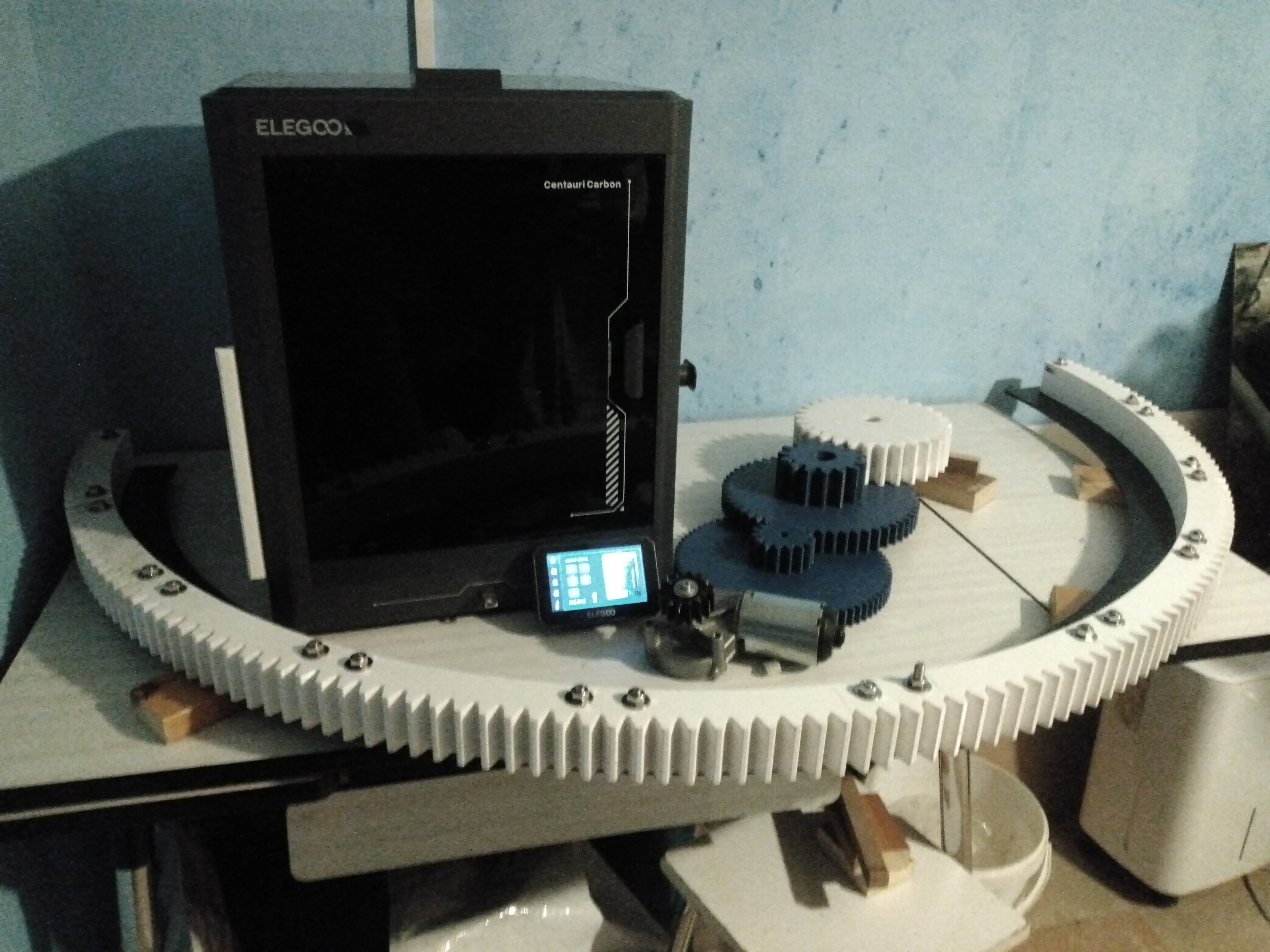

    Ca avance doucement la platine est quasiment montée il ne me manquai que le 7812 je viens de le recevoir, en attendant j'avance coté mécanique j'ai imprimé les differents éléments de mon réducteur découpé les flasques il ne me reste plus qu'a faire le montage et tout assembler en place, petite machine mais grosses pièces, il n'y as quasiment pas de limite en impression 3d

    Le moteur est celui que l'on voit au milieu? Il a un couple suffisant pour entrainer le total?

    Bonjour oui sans problème vu la démultiplication en plus il n'y aspas d'effort la tourelle tourne quasiment librement, actuellement au moindre soufle d'air elle bouge, c'est monté sur des gros roulement à billes.

    Démultiplication 1/293 puissance moteur 25w puissance finale plus de 7kw, c'est surtout pour réduire la vitesse resultat, 0.3t minute soit presque une minute 30 pour les 180 degrés est ouest, ça devrait être assez lent
    ça risque pas NON...
    puissance = vitesse x couple

    tout a fait je me suis mal exprimé pour moi la puissance s'exprime en watt j'ai apris P=UxI , et lorsque je divise la vitesse de deplacement par 2 je multiplie la force par 2, j'ai souvent utilisé un palan mouflé lorsque je n'avais pas assez de force en simple , mais effectivement techniquement parlant le couple est obtenu en dividant la puissance par la vitesse de rotation, donc en théorie on aurais 25/58 x 293 ce qui donnerai un couple final de 1207 MN ce qui parait dément, mais ici tout ce qui importe c'est la vitesse de rotation de la tourelle qui doit etre assez faible pour que la régulation soit efficace les calculs théorique j'en fait très peut juste lorsque c'est indispensable comme pour le calcul d'un engrenage le reste du temps je travaille a vue, je sais ca ne fait pas très pro mais dans l'ensemble ça fonctionne assez bien j'ai un pourcentage d'échecs très faible, lorsque j'etais en activité j'ai construit plusieurs machines pour mon activité professionelle et aprés quelques ajustements ça as toujours fonctionné.

    Sur un système exposé aux rafales de vents, une démultiplication avec une vis sans fin introduit le blocage nécessaire.

    bonjour non pas de contact avec la DGA juste un beau frére qui travaille dans le milieu,mon dernier contact direct avec le ministere des armées remonte a 1982 sous Charles Hernu notre ministre de l'époque qui est meme venu pour nous remettre la médaille de la défense nationale . mon systeme est equipé d'une protection contre les rafales de vent avec mise a l'horizontale des panneaux et ce en moins d'une minute et comme je suis prudent je vais régler le systeme de façon que la mise a l'horizontale se fasse avec un vent assez faible, je préfére que mon systéme se désazimute pour rien plutot que de le retrouver cassé.
