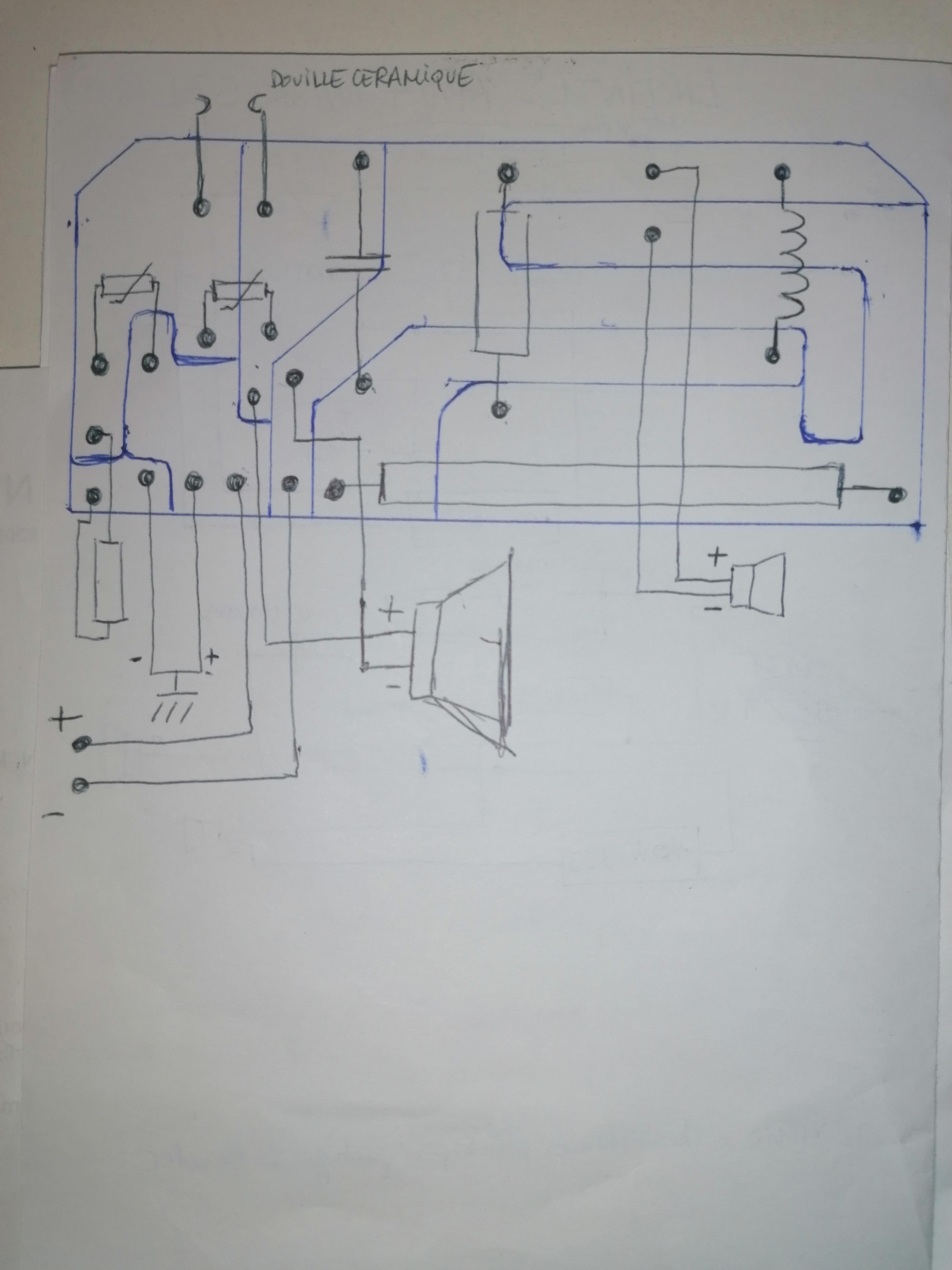

    Je m'intéresse depuis peu à la l'étude du signal sonore en électricité, et même si je comble mes lacunes en physique avec tutos, sites internet, cours et autres supports utiles, les questions que je me pose au fur et à mesure nécessitent souvent un temps long en recherche, que vous allez pouvoir certainement réduire voir éliminer. Un peu d'accompagnement dans mes raisonnement farfelus (en électricité surtout, je suis totalement à la masse!!! ) ne me ferait pas de mal du tout!
    Je vais donc essayer d'être le plus concis, mais aussi le plus clair possible !
    J'ai démonté mon enceinte Apart MASK-BL6 8 Ohms qui il me semble fait 200W (RMS?...), mais pour moi cette information (puissance HP) n'est en aucun point utile à la question de mon sujet donc négligeons cette mesure pour l'instant.
    Un filtre passif (forcément car pas auto-alimenté) est incorporé dans l'enceinte. C'est une carte avec divers composants (résistances diverses, condensateur, bobine, thermistances...) qui sont nécessaires à la bonne restitution du son.
    En cherchant sur le net, j'ai commencé à comprendre son utilité donc son importance, notamment en premier lieu (est-ce le cas?) pour séparer le signal avant de l'envoyer sur les deux HP de l'enceinte. Les hautes fréquences n'ont pas besoin d'être envoyées sur l'HP medium bass et inversement pour les basses fréquences et l'HP aigus.
    Je partage en pièces jointes deux photos de la carte en question, une de dessus avec les composants visibles et une de dessous qui indique le cheminement du signal électrique à travers les différents composants.
    Mais je rencontre un problème concernant un des composants du filtre !. Pourriez vous m'expliquer ce que fait une douille céramique sur ce circuit ?
    J'ai pu lire que certains config de filtres pouvaient avoir une lampe, jouant le rôle de fusible en utilisant les propriétés de son filament, ce que je comprends bien. Sauf que dans mon cas, le filtre n'a pas de lampe fixée sur la douille !. Cela pourrait-il être un composant nécessaire au calibrage du filtre pour éviter d'endommager les deux HP ? je penche vers cette réflexion car je ne vois pas d'autres explications.
    Qu'en pensez-vous ?

    Mais dans un deuxième temps, si ça vous embête pas, pourriez-vous également m'expliquer la fonction de chaque composant sur ce circuit. Dans les grandes lignes ce serait déjà top, en résumant l'influence de chacun d’entre eux sur le signal, et pour pas devoir écrire une tonne de mots comme je suis en train de le faire peut-être me balancer des liens avec, pour que je puisse avoir un max d'infos !

    Pas trop sûr d'identifier le composant dit "douille de céramique".
    Pour les filtres, il est difficile de dire ce que chaque composant fait car ils font partie d'un circuit qui a une certaine fonction.
    Voici une explication sur les filres audio d'enceintes.
    https://www.sonelec-musique.com/elec...tre_audio.html
    Les résistances (parallélipépides notés 10WXXX et 5WXXX) indiquent qu'au moins une partie du filtrage est le filtre passif simple de cette figure:

Taille : 8,8 Ko probablement pour le passe bas.
    D'autres schémas de filtres audio:
    https://www.sonelec-musique.com/elec...assifs_hp.html
    Etablir le schéma de la carte (en dessinant les composants comme ils apparaissent sur les photos) pemettrait de mieux identifier le type de filtrage.

    Merci gwinver et agitateur pour vos réponses !
    Gwinver, le composant en question et situé entre le condensateur polypropylène jaune et les deux thermistances oranges. J’enverrais un message demain avec un dessin de la carte vue de dessous avec les composants et leurs connections. Je vais également prendre le temps de consulter les liens que tu as joint, merci!.
    Si j’ai posté cette discussion c’est justement parce que j’essaie de faire un schéma de ce circuit, pour mieux comprendre, mais je bloque au niveau de ce fameux composant!

    Le composant en céramique semble être un support de lampe halogène, éventuellement basse tension.
    Est-ce la première fois que cette enceinte est démontée?
    Le rôle du filtre est semblable, mais il doit ête adapté aux HP utilisés à chaque fois.
    Sur les documents Sonelec, il y a des cas à deux HP et des cas à 3 HP, ce qui indique que tous les HP ne sont pas adaptés à la même gamme de fréquence audio.
    Il y a aussi à considérer leur impédance, ici c'est 8 ohms pour l'enceinte.
    Il faut donc adapter à chaque fois.

    Bonjour, Je me pose la question, si cette douille ne servirait pas qu'à modifier certaines caractéristiques
    par " enfichage" d'un composant/module ...supplémentaire.
    Une douille peut bien servir à cela aussi tout comme deux fiches banane femelles à l'occasion.

    La douille en céramique semble destinée à supporter un composant destiné à protéger le HP de basses.
    C'est pourquoi je demandais s'il n'y avait pas un composant tombé dans le caisson.

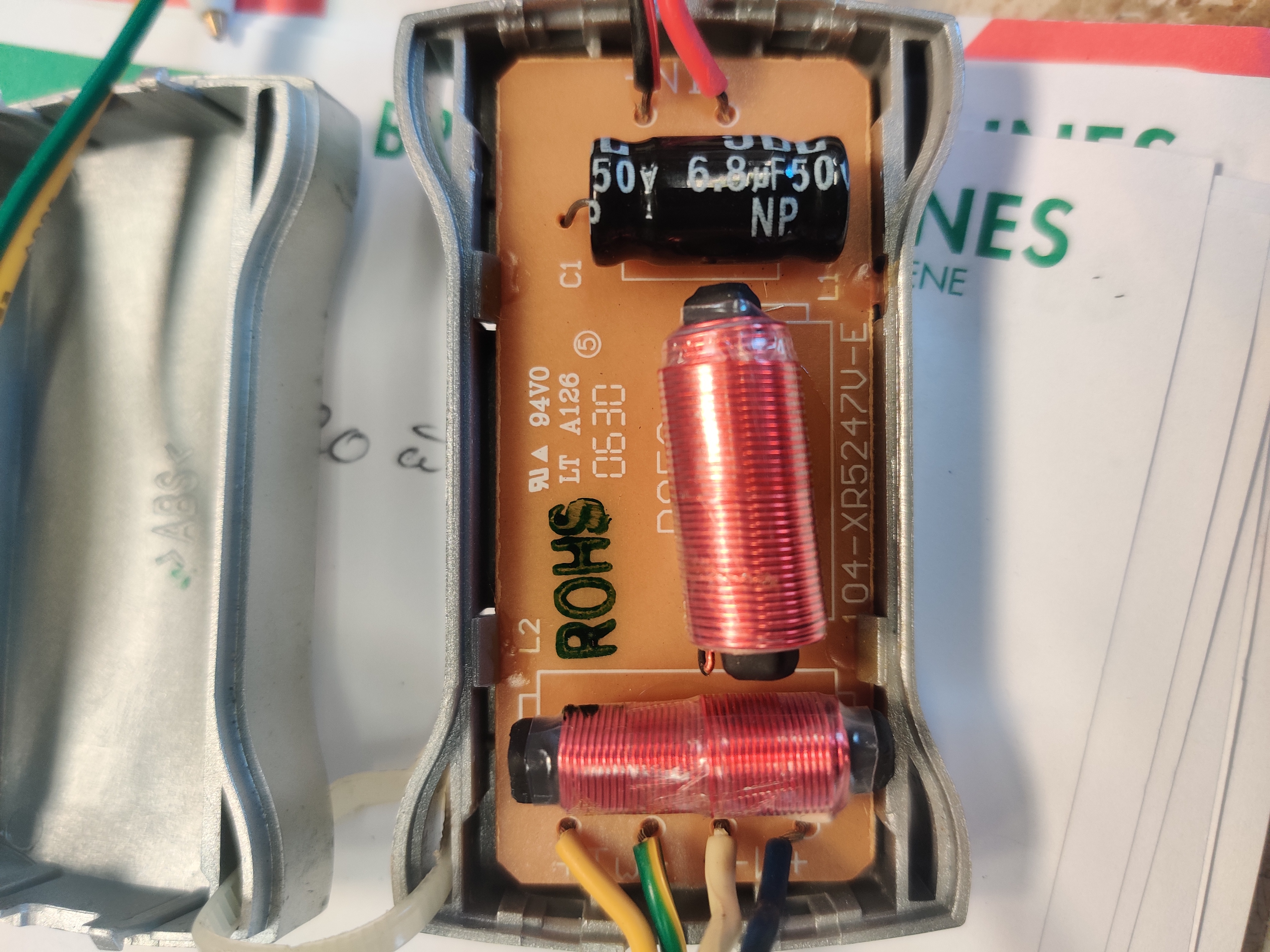

    Bonjour, je ne sais si je suis au meilleur endroit,
    On m'a donné ceci, apparemment un filtre audio pour voiture, es ce que quelq'un comprend les valeurs ? À quoi sert il exactement ?
    Bon courage aux curieux

    Il y a beaucoup trop d'inconnues.
    Le condensateur est marqué, mais pas les selfs.
    Il faudrait savoir à quoi sert ce filtre, quels sont les marquages en blanc vers les connexions, à quoi est-il connecté, est-il possible d'avoir une vue côté circuit?

    Bonjour, Déjà ".... pour voiture..." m'intérroge : 4fils d'un coté et 2 fils de l'autre ??
    D'un coté on peut supposer de l'alternatif ( bien que = couleur des fils dont un Vert/jaune)
    et de l'autre des "couleurs" ( noir/rouge) qui indiquerait du courant continu !
    Normalement c'est pas forcément compatible !
    reste à voir l'autre face du circuit ?
    La sérigraphie au niveau des fils n'est pas aisée à lire ?

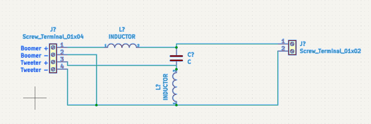

    c'est peut être un "coupleur" alimentant un hp grave par les deux sorties.
    Mickey-Mouse
    Re : fonctionnement d'un filtre passif d'enceinte et details sur un de ses composants
    Pour moi c'est juste un filtre 6 et 12dB/oct comme l'image ci-dessous (Je suis pas encore familier avec KiCad désolé)
    une entrée venant de l'autoradio puis deux sorties pour boomer et tweeter.
