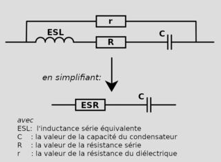

    Black Jack 2
    Re : ESR d'un condensateur 500 V - 25 mF
    Peut être à cause de ceci :
    Si on mesure bien l'ESR comme indiqué sur le dssin, ce n'est pas vraiment la mesure du R (du dessin du haut).
    C'est un mix qui varie avec l'inductance série, la résistance série, et la résistance de fuite.
    Si la fréquence varie, l'impédance de l'inductance série et de la capacité varie aussi et influence le résultat.
    Reste encore à voir, si tout le monde utilise la même définition et le même protocole d'essai pour "mesurer" l'ESR.

    "l'ESR (@10 kHz) de ses condensateurs"
    Typiquement, ca se rapporte à la partie réelle de l'impédance du DUT à cette fréquence.

    Normal. L'ESR est la Résistance Série Équivalente
    Ce n'est pas une vraie résistance. C'est un paramètre du modèle, qui inclut toutes les pertes, et certaines de ces pertes dépendent de la fréquence. Par exemple elle augmente aux hautes fréquences à cause de l'effet de peau, et elle peut augmenter aussi aux basses fréquences si le diélectrique a un mécanisme de pertes ayant cette dépendance.

    Pour l'ESR effectivement, aux basses fréquences on voit qu'il "explose" à cause de la polarisation ionique.
