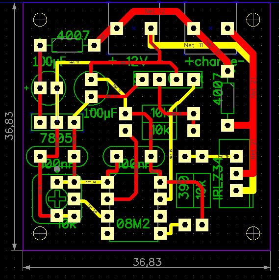

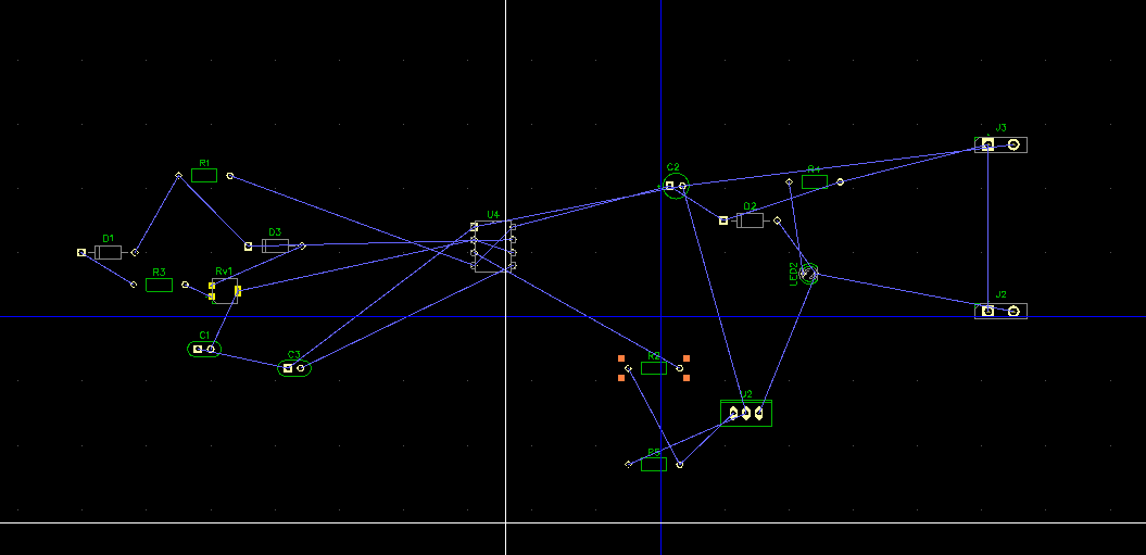

    bonjour j'ai fait un schéma sur diptrace et je l'ai converti en pcb ,j'ai rangé les composants manuellement et routage auto, j'ai repris quelques pistes qui faisaient des détours, je suis arrivé a ceci, cependant j'ai un petit souci sur mon schéma il y as des connexions que je ne parviens pas a rétablir, ce montage pour essayer de réduire l'intensité lumineuse sur certains éclairages, puisque je viens de découvrir le pwm, j'ai plein de choses a faire avec
    Il peut arriver que le routage auto ne trouve pas de solution. Il faut trouver une meilleure disposition, plus logique.

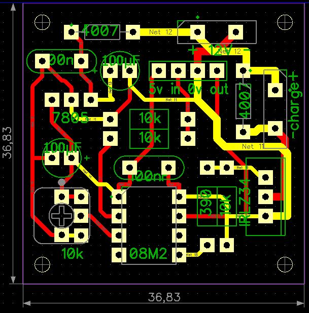

    J'ai supprimé tout le routage, déplacé un condo de 100µF et relancé le routage, et j'ai ceci:
    Nom : variamod.JPG
Affichages : 153
Taille : 94,8 Ko
    On peut sans doute faire mieux...

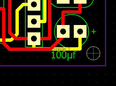

    Et si on lance la vérification, il détecte une erreur qu'il a fait lui même...
    Faut retoucher à la main:
    Nom : vérif.JPG
Affichages : 162
Taille : 23,8 Ko
    Il n'y a plus d'erreur..

    Ok, quelques modifs mineures auraient supprimé les VIA. Mais bon, on peut toujours trouver quelque chose à modifier.
    Un petit potar aurait pu ajuster les tempos

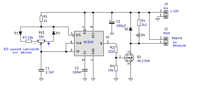

  9. #489
    Re : suivi solaire simple
    une petite remarque: dans un camping car, les 0V éclairage sont reliés au 0V-Gnd
    le pwm à coupure du 0V ne fonctionnera pas...
    je ne vois pas de réglage luminosité ?
    pour un réglage PWM de luminosité, j'utilise un 555 et garde mon picaxe pour faire mieux
    Pièce jointe 517990
    Dernière modification par Pascal071 ; 25/03/2026 à 20h54.
    voici le pwm à 555, par le 0V encore...
    Nom : PWM-555.png
Affichages : 137
Taille : 24,3 Ko
    Pascal

  13. #493

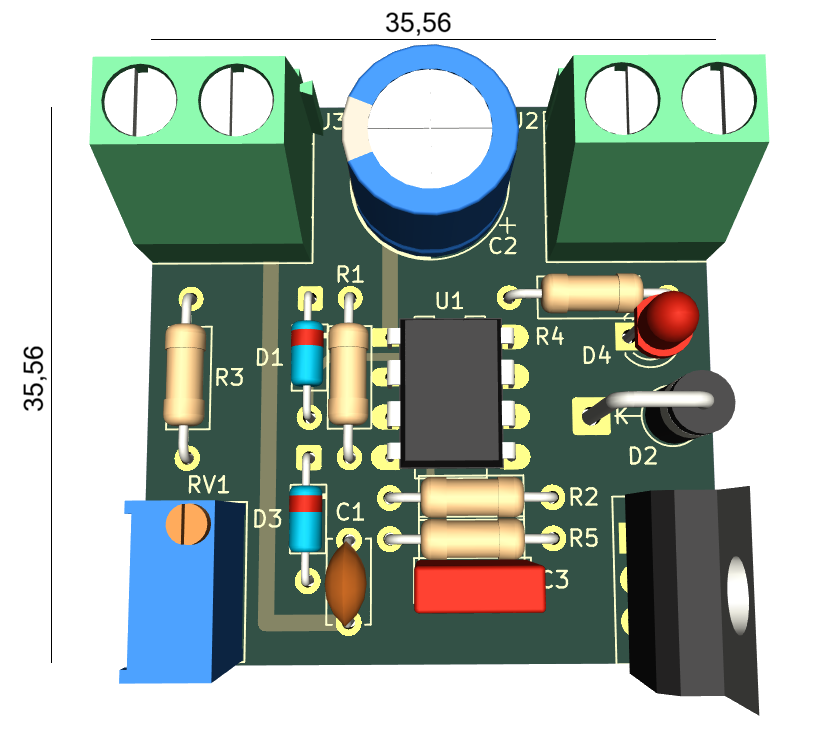

    le dossier Kicad si ça t'intéresse:
    double face, 35,56 x 35,56mm
    Vue 3D:
    Dossier:
    Pascal

  15. #495
    bonjour Patrick
    pour modifier le % pwm, il y a le potentiomètre...
    plus simple que reprogrammer le picaxe ?
    Pascal

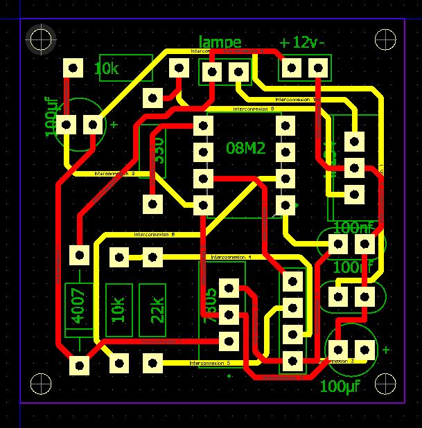

    en partant de mon schéma dip-trace j'ai fait ceci il y as encore des loupés il faut que je trouve les borniers qui correspondent mais je n'ai pas eu a faire le chevelu et je peut comparer avec le schéma, j'ai fait le placement des composants manuellement et le routage auto puis modifié
    Je pense qu'il y a toujours intérêt à créer le chevelu avant le routage manuel, même si ce routage crée un chevelu.
    D'après ce que je vois, le routage auto garde les traces du routage que l'on a modifié.
    Si on ne trouve pas un composant, on peut créer une empreinte en plaçant les pastilles avec le bon écartement, faire un cadre autour aux dimensions et associer le tout.
