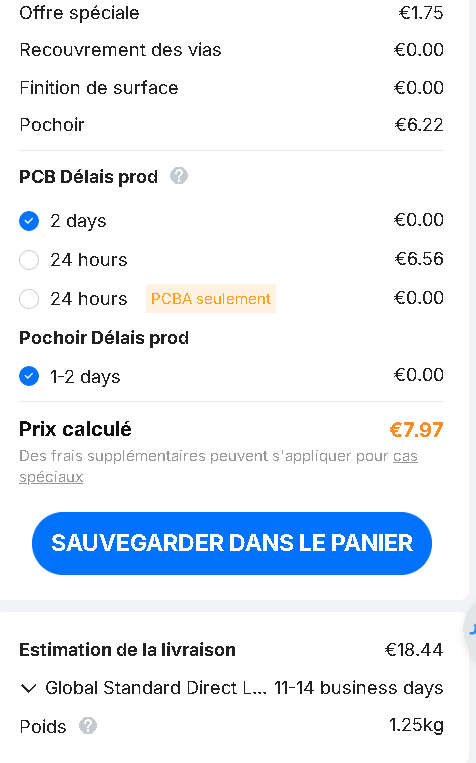

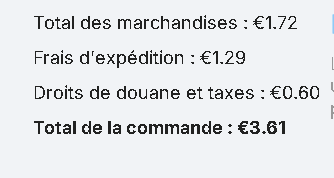

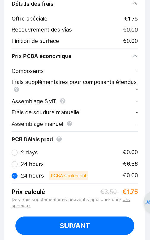

    par curiosité j'ai regardé le tarif de 2 pcb assemblés par jlc,(assemblés ils proposent 2 pcb ) je pense m'être fourvoyé lors des choix car a part le port qui augmente sérieusement ils assemblent 2 pcb pour même pas le quart du prix de mes composants
    Dernière modification par patrick63730 ; 15/03/2026 à 21h55.
  5. #455
    mag1
    Re : suivi solaire simple
    Je comprends pas tout. Comment on indique la liste des composants ? Il leur faut des références précises, et 18,44 de port et un poids de 1,25 kg ??
    Faut peut être creuser l'affaire, voir si certains ont essayé.

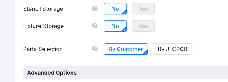

    Quand tu fais assembler il faut fournir la liste de matériel (BOM) et les données de "pick and place", ça se fait à l'étape suivante. Et si ça peut être économique pour de la petite série, à condition de bien choisir les composants, pour 2 exemplaires, avec majoritairement des composants traversants, je prédis que ça va coûter très cher.
    Pour faire assembler par eux, faut faire ce que je disais en #401 : dessiner le schéma et le PCB avec EasyEDA, et choisir directement les bons composants dès la phase d'édition du schéma sinon ça devient une galère sans nom au moment de commander.
    Dernière modification par Forhorse ; 16/03/2026 à 06h29.

    malgré mon faible niveau en anglais il me semble avoir lu composants choisis par jlc, mais il y avais peut être d'autres options a cocher

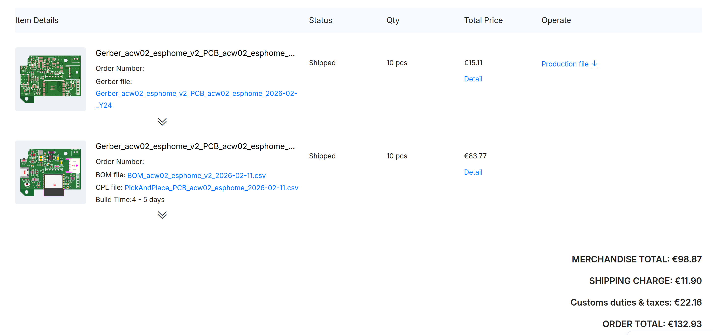

    Le prix dépend de la quantité surtout parce qu'il y a des frais fixe incompressibles (frais de mise en production, frais par référence de composant, etc..) mais dépend aussi beaucoup du choix des composants. L'assemblage de composant traversant est plus cher parce qu'il doivent être placé à la main (il y a coût par composant placé) vs des composants CMS qui sont placé automatiquement par une machine.
    Et pour les CMS il y a 2 catégories : ceux du catalogue "Basic" qui restent approvisionnée dans leur machines de placement, et ceux du catalogue "Étendu" qui nécessitent de faire un approvisionnement spécifique des machines de placement : chaque référence du catalogue étendu engendre 2.5€ de frais supplémentaire (par exemple pour 4 références tu te retrouve déjà avec 10€ de frais alors que tu n'as encore rien de fabriqué)
    Faire assembler par eux n'est valable que quand on a besoin de plusieurs exemplaires, ou si on veut faire avec des CMS de très petites tailles, en ayant l'objectif de faire fabriquer par eux et choisissant soigneusement les composants dans leur catalogue dès la phase de conception. Le faire après coup c'est prise de tête et c'est source d'erreurs.
    Par exemple, ma dernière commande chez eux, où j'ai essayé d'optimiser au mieux, dès la phase de conception, pour réduire les coûts de production.
    Nom : Capture d’écran du 2026-03-16 07-33-31.png
Affichages : 132
Taille : 366,8 Ko
    Ce qui revient au final à 13.3€ par exemplaire (parce que j'en ai fait faire 10) ce qui est plutôt bon marché pour un PCB 4 couches avec pas mal de composants. Mais pour 1 ou 2 exemplaires c'était beaucoup moins intéressant et n'aurait été valable que si on avait la nécessité d'un assemblage de CMS.
    J'ai jamais utilisé cette option, mais en gros un ingénieur va regarder ton schéma et choisir en fonction des composants de leur catalogue pour faire assembler ton circuit. S'il ne comprend pas ton schéma, qu'il manque des indications, ou qu'il y a une incohérence entre le schéma et le PCB, il te demandera des détails. Une fois son choix fait, tu devra valider les fichiers de production (liste de composant et placement) et ensuite ils procéderont à la fabrication.
    Ce service n'est pas gratuit...
