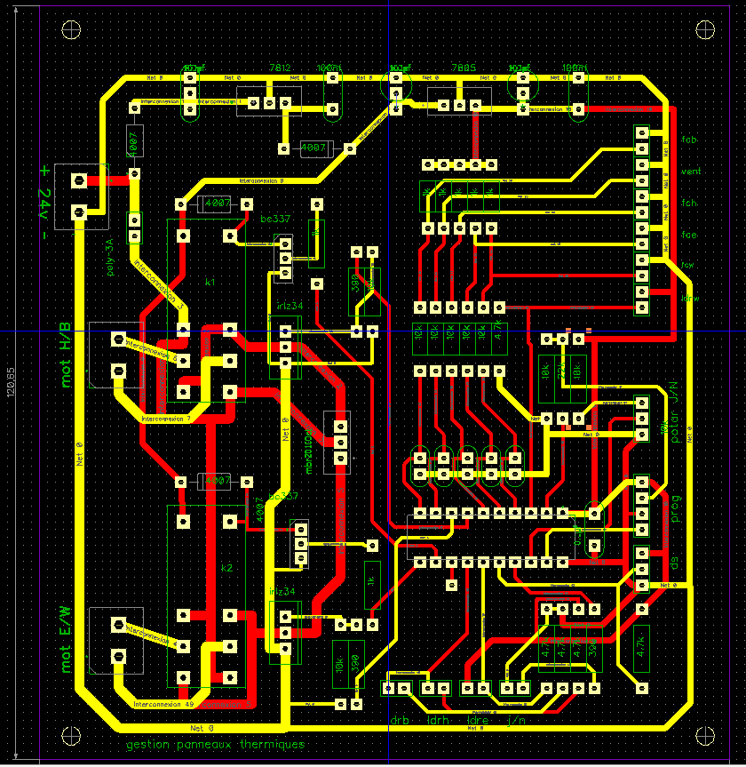

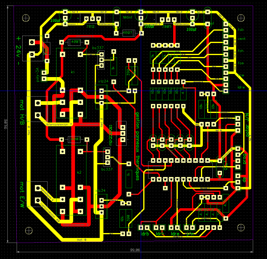

    histoire de mettre la main à la pâte,
    j'ai groupé les Gnd logique passés à 1mm + quelques alignements de pistes côté régulateurs.
    le Gnd fait le tour, est ce mieux ? (je ne sais pas)
    si non, on peut enlever la piste à droite.

    le gnd qui fais le tour j'aime bien c'est souvent que des pcb industriels reprennent cette disposition, je suis en train de faire un schema sur dip trace histoire de voir ce qu'il sort avec son propre schéma

    bonjour la 4007 qui sort du 7812 est elle dans le bon sens?

    j'avais réussi a passer les pistes 24v en 2mm, mais 1.5 c'est peut être suffisant

    je pense qu'il manque deux pistes entre les 390 et 10 k en sorties C.2 etC.3 , les 10k qui pilotent les irlz34 ne sont pas connectées
    La largeur des pistes dépend de la qualité du cuivre de la réalisation, en général 35µm.
    Il faut respecter 6A/mm².
    Dans ce cas, le 'pro' préfére introduire un plan de masse pour le plus et le retour, ce qui évite de faire sauter les pistes en cas de surcharge.
    Pas sûr que l'idée du gnd faisant le tour soit une bonne idée, une boucle , c'est une spire et une spire, c'est inductif...
    Par contre, le plan de masse relié au 0V, c'est très facile à faire avec DipTrace.

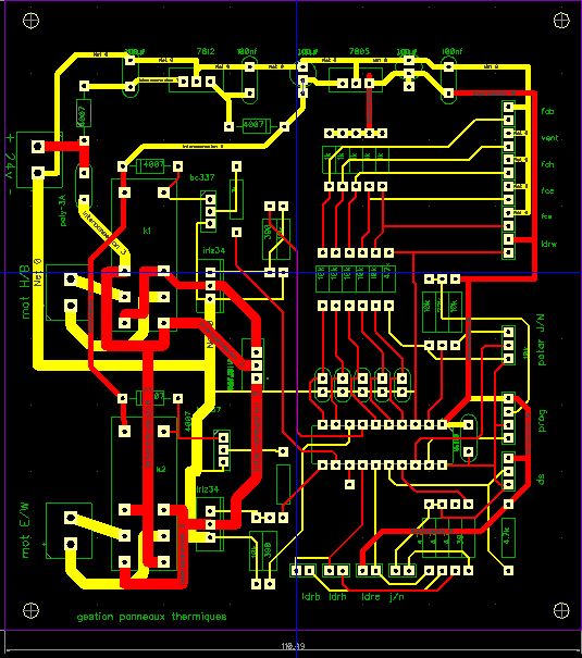

    Modif du routage 0V :
    Nom : PCB4.JPG
Affichages : 93
Taille : 96,0 Ko
    Les pastilles des IRLZ font 1,9 mm, avec 2 mm, on diminue l'isolation entre les broches.Les pistes sont donc à 1,9mm

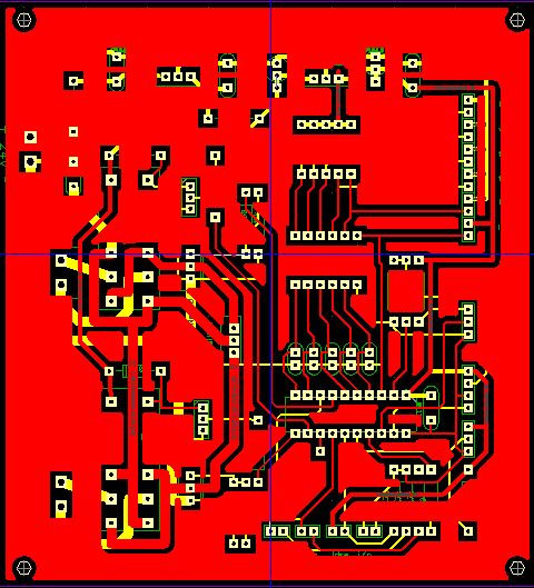

    Avec plan de masse en dessous, on peut le faire des deux côtés:
    Nom : PCB4PM.JPG
Affichages : 94
Taille : 73,4 Ko
    MM

    j'avais groupé le Gnd logique du côté droit (y compris les 0V des 5 condensateurs fdc)
    maintenant il n'y a plus de Gnd sur le picaxe...
    pour couper la boucle Gnd, il suffisait d'enlever la piste Gnd du bas.
    Pascal
    Vérifier la continuité, les zones orphelins ne participent à rien.
    Il y a un Gnd sur le picaxe. Pour vérifier, placer le curseur sur la broche du picaxe et toutes les pastilles Gnd passent en rouge.

    oui, erreur de ma part, le gnd arrive bien au picaxe, via les 5 condensateurs fdc.
    et des pistes fines.

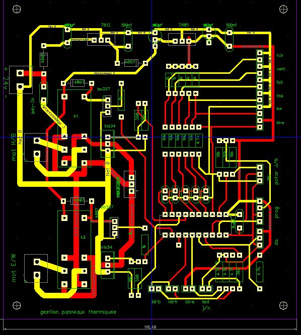

    Modif avec séparation Gnd signal et puissance, peut être mieux:
    Nom : PCB5.JPG
Affichages : 100
Taille : 110,9 Ko

    c'est très bien on vas peut être s'arrêter la sinon on ne finira jamais, j'ai fait le schéma sur diptace et converti en pcb ça donne ça, c'est juste un peut plus serré et moins facile a lire, je n'ai pas mis la sérigraphie c'est juste un essai pour voir ce que ça donne, c'est sur il ne dois pas y avoir d'écart avec le schéma mais j'ai du mal a tout suivre tellement c'est serré
    c'est vrai qu'il faut s'arrêter un jour, on trouve toujours quelque chose à modifier...
    Le PCB #435, le semble pas mal, il faudrait encore vérifier les erreurs éventuelles.
    Avec plan de masse à 0V, dessous ? dessus ? les deux ?
    On doit pouvoir le réduire à 10 x 10 cm voir si il y a une différence de prix.
    Quant a l'essai #436, je préfère ne pas en parler...

    oui le 435 est bien je l'ai recopié et tout passe comme prévu le réduire a 10x10 ça a l'air possible mais je ne pense pas que ce soit utile je vais regarder si il y as une différence de tarif et de quel ordre merci encore pour ce super boulot

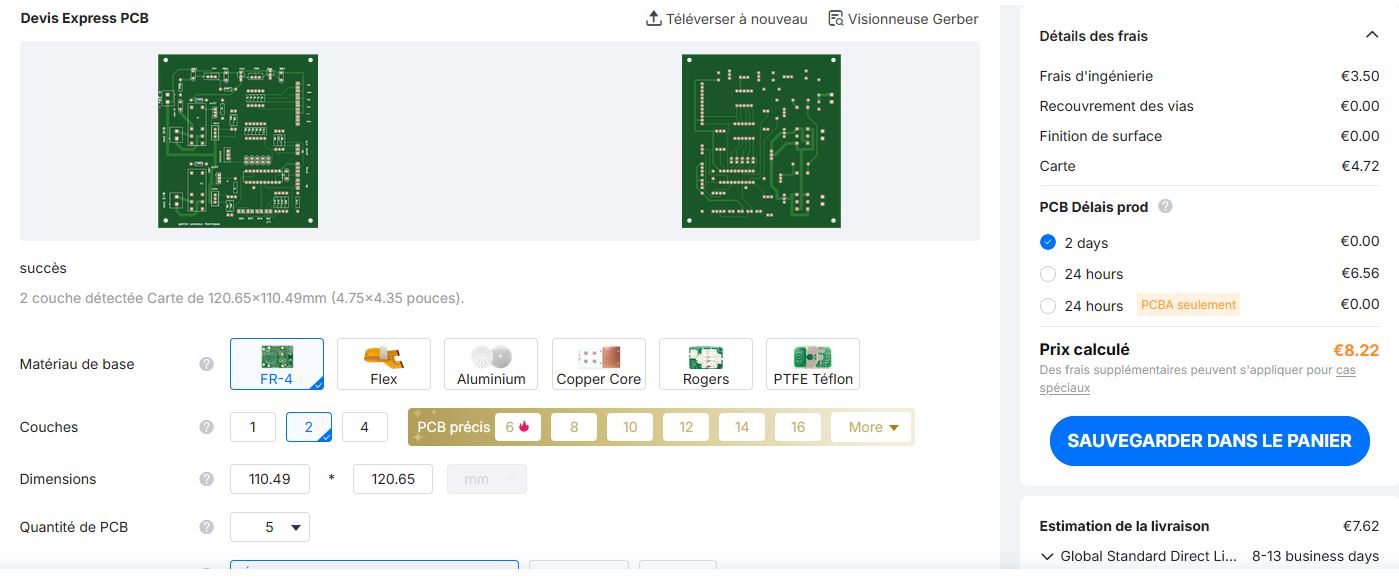

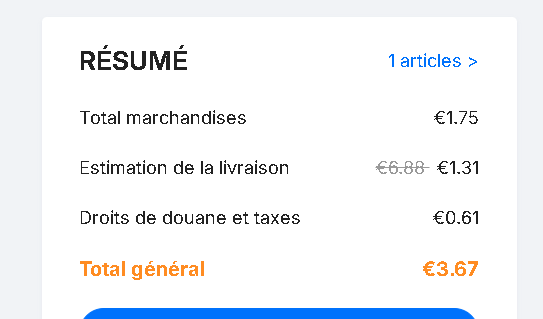

    prix 15€79 dans la dimension actuelle et 14.80 lorsque j'ai réduit en dessous de 100, c'est le port qui as augmenté mais ca reste d'un prix très raisonnable
    Je pense qu'il y a un mauvais choix de transport

    moi aussi, je ne commenterai pas le #436, sorti d'un auto-routage ?
    trop de pistes, impossible à vérifier.
    le #435 me parait propre, facile à réduire à moins de 100x100mm.

    et voilà, dimension 99,06 x 99,06mm
    à vérifier, il se fait tard...
    je joint aussi le le zip

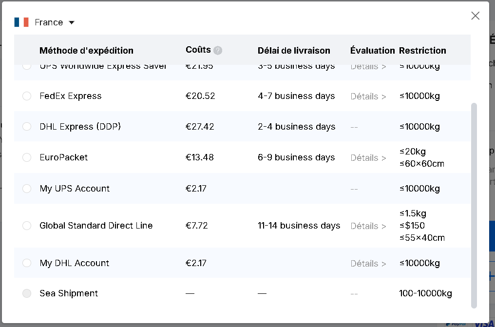

    bonjour non le mode de transport est le moins cher celui que j'utilise habituellement, les DHL et UPS sont réservés aux titulaires de compte et les taxes sont a régler en plus .

    je n'avais pas réduit en hauteur, effectivement il y as une sacré différence et pourtant ce n'est pas la différence de poids et d'encombrement qui explique ceci, mais ils doivent fonctionner par tranche

    Voici un devis avec le PCB non réduit:
    Nom : devisJLC.JPG
Affichages : 82
Taille : 83,7 Ko
    On arrive à env 8 euros...avec le bon choix

    Oui plus le port 7.62 mais il ne faut pas chercher à comprendre sur le dernier devis je suis à 3.67 port compris c'est moins cher que jamais

    commande passée pour 3.67€ le pcb d'origine fait 99.06x99.06 chez jlc il fait 100.33x99.06? TOTAL DES MARCHANDISES : €1.75
    FRAIS D'EXPÉDITION : €6.87
    Droits de douane et taxes : €0.61
    REMBOURSEMENT : - €5.56
    TOTAL DE LA COMMANDE : €3.67 , d'où sortent ces remises? une fois sur deux il y as une remise inexpliquée mais toujours bonne a prendre, c'est comme a la sncf tu prends plusieurs billets pas un au même prix.
    Pour l'écart de dimensions, le bord gauche du PCB est en biais, 99,06 en bas, 10033 en haut .
    La sérigraphie de la diode avant le régul 12V en inversée....pas grave, pour 3,67 €. Pour un peu, ils t'auraient donné de l'argent avec.
