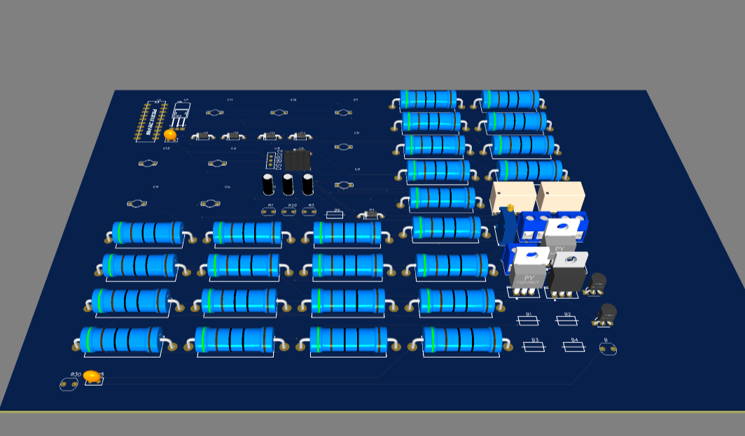

    je vois que nous sommes sur un pcb très ressemblant je vois en survolant rapidement que tu as rajouté une capa de 0.1µf en tête du picaxe ainsi que la disposition des fdc en bordure ,il est vrai que sa sautais aux yeux le bloc a tourner de 90 degrés

    bon, en vérifiant le pcb proposé, les résistances ne sont pas au bon format et il reste 3 condensateurs et la led en cms.

    bonjour Pascal oui c'est bien mon problème j'ai pris des composants sans prêter attention a leur format et je me retrouve avec un pcb truffé de cms, j'ai trouvé les relais au bon format et je suis en train de tout reprendre et surtout de créer ma bibliothèque, pour corriger les problèmes de connexion j'ai trouvé comment faire, encore merci pour tous ces conseils, il vas juste falloir que je trouve comment mesurer les empreintes pour m'assurer quelles correspondent a la taille réelle de mes composants .

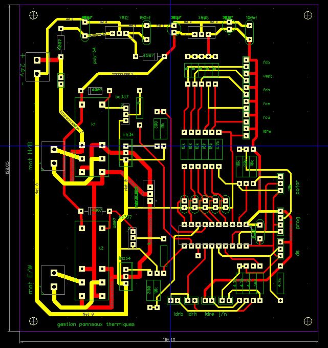

    je pense qu'il y as un petit problème avec easy EDA ou c'est moi qui lis mal la sortie de 7805 est bien sur la pin + du picaxe mais le gnd est sur la pin B7, j'ai rapidement lu et compris le PCB, effectivement une fois crée ma bibliothèque je prendrais les composants au bon format et ça ira mieux, en plus de ce que j'ai compris easyEDA est directement lié a jlcpcb donc apparemment pas besoin de créer des gerbers pour commander, il vas juste falloir que je me familiarise avec .

    j'ai réussi a sortir ceci qui apparemment ne comporte plus de CMS mais il faut chercher pour trouver les bonnes empreintes il ne me reste plus qu'a vérifier avec les composants lorsque je les aurais tous, régler les largeurs de piste, la taille des perçages et mettre la sérigraphie

    Pour info, quelle taille pour les résistances? 10mm ou 12 mm? Sur le PCB DipTrace il y avait 12 mm, mais des 10mm suffisent en 1/4 W
    Les connecteurs alim net moteurs sont un peu petits, des 5,08mm seraient mieux.

    comme as dit mag1 plus haut le meilleur logiciel c'est celui dont on a l'habitude, les résistances oui c'est de 1/4 de w en 10 mm pour les tailles des connecteurs je n'ai pas encore regardé je vais mettre des borniers a vis il faut que je mesure la taille des broches pour les perçages idem pour les relais, il faut juste que je prenne le temps de commander mon matériel, c'est toujours facile quand on sait, pour moi entre l'anglais omniprésent et mes connaissances limitées dans le domaine plus création bibliothèque ça occupe pas mal pour faire quelque chose
    En attendant, voici une solution DipTrace. IL y a les R 10mm à harmoniser, des bornier à vis de 5,08 et 2,54 à déplacer vers le bord, bref quelques détails, alignés avec les autres

    je suis en train de faire la même chose et comme je n'ai pas trouvé plus gros que les hrd j'ai placé 2 pastilles de 3x2 passé les pistes 24 v en 2 changé les r en r400 10mm plus que la sérigraphie a faire et je vais également changer les sorties ldr et autres en bornier a vis, a propos des LDR lesquelles choisir, et la led j/n, une ldr aussi?

    Bonjour sur le pcb l'empreinte pour implanter les sorties moteurs j'avais pris les HRD 1x2 mais n'ayant pas trouvé d'empreintes plus grosses j'ai fait avec 2 pastilles que j'ai redimensionné
    Pour les borniers c'est ce que j'ai prévu
    En dessous de la liste des composants "généraux", il y a par ex : CON TB Headers p5.05, le premier de la liste correspond à un bornier standard deux broches. Il y a dans cette liste tous les pas possibles : 5.00, 3.81 ,7.62, etc . On peut toujours ensuite modifier la taille des pastilles.
    Mais finalement, tu choisis quel logiciel ? Kicad, Easy EDA, ou DipTrace ?
    Je peux peaufiner sur DipTrace, à titre de comparaison. Il y avait des non conformités avec le schéma au niveau gate des IRLZ.

    Je vais rester sur diptrace c'est encore celui que je connais le mieux et avec ce que j'ai découvert ici et là je pense que je vais finir par arriver à faire un schéma sur diptrace, je m'entrainerai lorsque j'aurai le temps, je vais regarder pour les connecteurs et je vais me faire ma bibliothèque avec ce que j'utilise

    .zip dernière mouture

    les fdc ne devraient ils pas être au négatif?
  27. #417
    mag1
    Re : suivi solaire simple
    Ben si...

    Quand je dis qu'il faut vérifier TOUT ce que je fais....J'ai pas trot
    Rectification de celle là...

    Une autre LDRW va au positif...

    ldr est 4.7k pas raccordée au positif et sérigraphie des r décalée
