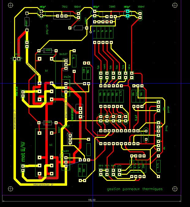

    merci a tous de vos remarques.
    Jnt000 excuse moi mais j'ai lu tes 2 messages et je n'ai pas pris le temps d'y répondre étant très occupé.
    Pascal les relais c'est du série 55, le 45 est une erreur de frappe, le schéma avec le moteur du bas au gnd c'était une erreur de position du gnd qui était pour le condo, j'ai corrigé l'alim 24v, les pistes sont en 1mm je les ai passé en 1.5mm, pour la masse il faut que je trouve comment faire je compte faire un pcb avec un plan de masse au gnd.
    Pour les erreur d'implantation des transistor ce n'est pas diptrace mais moi qui ai fait une erreur, j'ai placé mes composants tracé les fils et fait le routage auto.
    Forthorse de la place perdu certainement je n'ai pas chercher a faire réduit, il y as 6 mois que je n'ai pas fait de pcb et de toute façon ce n'est que mon 3 eme , tout ce que je sais la dessus c'est mag1 qui me l'a appris, mes 2 précédents pcb ne comportaient pas de transistors, composants pour lesquels il faut a chaque fois que je recherche l'implantation je sais implanter des picaxes et autre c'est assez simple mais les tr je ne m'y suis pas encore fait.
    J'ai repris mon pcb en espérant que c'est moins pire je pense avoir implanté les tr correctement, j'ai élargi les pistes repris 2 ou 3 pastilles que j'avais oublié, éloigné les pistes qui passaient trop prés des pastilles.

    beaucoup d'angles pour les pistes qui pourraient être évitées.
    les 2 parties relais et leurs commandes devraient avoir les mêmes dessins de pistes.
    je ne connais pas diptrace, j'ai déjà installé EasyEda pour compatibilité sur ce Forum, ça suffit
    Kicad ou EasyEDA, en plaçant les composants les pistes se déplacent automatiquement, au besoin on les reprend pour avoir un joli cheminement.
    j'utilise principalement Kicad, les librairies sont assez complètes et détails pour chaque symbole.
    pour les relais, on trouve facilement l'empreinte du Finder 40.52-12 (2x8A)
    sur la led J/N, il manque son Gnd.

    Il est vrai que ce PCB est un peu déséquilibré. Je verrais bien un basculement à 90° du groupe R 10K et 20M2.
    Tu peux essayer pour voir. Si tu veux de l'aide:
    Je ne pense pas qu'un .dip passe en P.J. mais on peut, comme pour les fichiers .tci de TCI4, les renommer en .txt.
    Les fichiers .dip sont dans le répertoire documents/DipTrace/project. Il faut le copier sous un autre nom pour pas tout mélanger et modifier l'extension.dip en .txt. Passer le fichier en P.J. il suffit de le renommer en .dip pour l'ouvrir avec DipTrace.

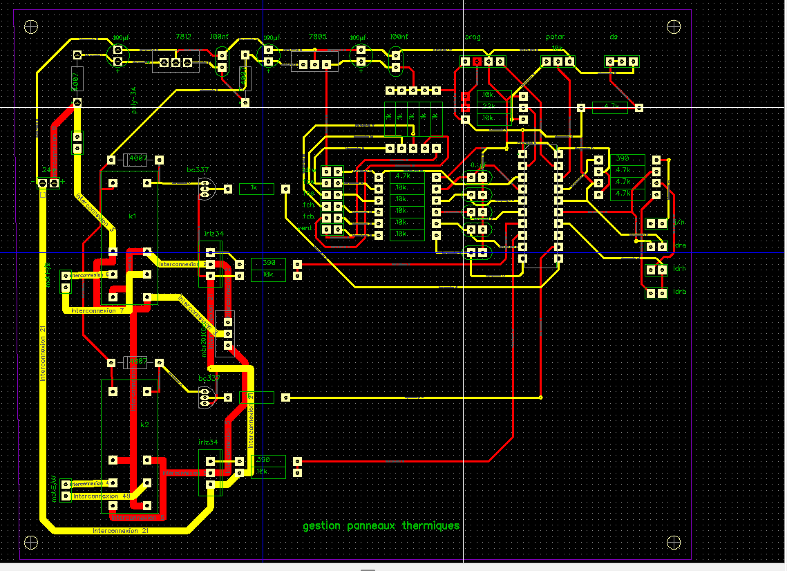

    bonsoir voici le pcb modifié plus compact moins brouillon
    Dernière modification par patrick63730 ; 09/03/2026 à 21h24.

    j'ai Diptrace, 1ere utilisation.
    les communs des Fc devraient aller au Gnd , là ils sont en série avec leurs 1k.
    sur le pcb, je n'arrive pas à relier le Gnd Picaxe (interconnexion 39) au gnd 24V (interconnexion 21) en haut du PCB.
    si tu pouvais inclure le schéma, je pourrais trouver le pourquoi.

    pcb corrigé lorsque je l'ai modifié j'ai efface et refait tout le câblage lorsque je déplace les composants le câblage suit mais en vrac et j'ai plus vite fais de le refaire que de corriger le schéma ne me sert pas directement a faire le pcb je place tout a la main, parce que je n'arrive pas encore a faire des schémas qui sont complétement connectés, le schéma dch? je ne sais pas ce que c'est

    Je ne sais pas ce que fait EasyEDA en matière de routage, mais DipTrace n'est pas un champion : VIA inutiles, mauvais choix de face dessous/dessus, etc
    Voici une version du PCB un peu modifiée, voir si c'est mieux comme ça.

    Il y a des erreurs dans le câblage des entrées FdC non corrigées.

    En attendant, l]a réponse de Patrick, voici un nouveau PCB, revu, mais il faut vérifier minutieusement.
    [ATTACH]517547[/ATTACH
