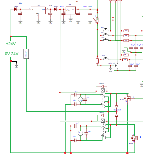

    prévoir:
    - un bon filtrage de l'alimentation moteur
    - un bon découplage de l'alim du MCU
    - les condensateurs de déparasitage sur les MCC me semblent très élevés.
    - en mettant les pull-down directement sur la sortie du MCU plutôt qu'en parallèle du NMOS, on gagne ~ 3% de tension de Vgs.
    - suivant l'environement et la techno des bouton poussoirs, on pourrait vouloir leur ajouter un petit condensateur en parallèle pour éviter les problèmes de "wetting current"
    Il y a des points rouges un peu partout sur le schéma... Attention à ce qu'ils ne correspondent pas à de mauvaises connexions -- c'est assez évident en regardant le schéma, mais le sera moins lors du routage.

    patrick63730
    Re : suivi solaire simple
    Merci Antoane pour ces précisions pour le pcb je le fais manuellement sur dip trace, easy EDA ne me sert qu'à faire un schéma donc il n'y aura pas de problèmes de connexion je vais retravailler mon schéma ce soir.
    Pour la stabilité des régulateurs, il y a toujours un condensateur en entrée et sortie, avant une éventuelle diode.
    Je vois des condos de 100nF en // sur les bornes moteur. Il y a une phase PWM en accélération et décélération d'une fréquence de 10KHz. Ces condos vont ils perturber le signal PWM ? Sont ils utiles ou nuisibles ?

    patrick63730
    Antoane mais j'ai déjà mis des 0.1µf en parallèle des poussoirs, bon ils sont plus prés du mcu que des inters, tu les installerai sur les inters?

  13. #343
    patrick63730
    dernière mise a jour

  15. #345
    "dernière mise a jour "
    la 1N4007 devait être avant le 7812
    Pascal

  17. #347
    une diode et un chimique avant le 7812 permet d'avoir un 24V propre.
    concernant les condos sur le moteur, je ne suis pas spécialiste en PWM, mais j'ai un doute sur le courant d'appel dans le Mos.
    et sur le 100nF qui va subir ce 10kHz.
    sur les moteurs continus je mets rarement au delà de 22nF, pour bloquer les parasites induis par les charbons.
    Pascal
  18. #348
    patrick63730
    j'ai modifié a 22nf

    patrick63730
    bonjour cette fois ci ce dois être la dernière maj.
    Antoane les points rouges certains correspondent a des nœuds? a certains endroits je les ai fait disparaitre mais je ne trouve pas comment les faire tous disparaitre il est dit que lorsque un point apparait lors du tracé d'un fil la connexion est faite, cependant je me retrouve avec un point alors qu'il ne devrait pas y en avoir, j'avais réunis les gnd sur des lignes communes et des points a chaque connexion, j'ai mis une gnd a chaque composant et plus de points, bien sur il y as une aides mais en anglais, j'ai bien essayé de traduire mais il faudrait que je sache ou chercher, c'est long et fastidieux, j'ai bien trouvé une super vidéo, c'est un cours avec les questions de élèves mais le sujet n'est pas évoqué .

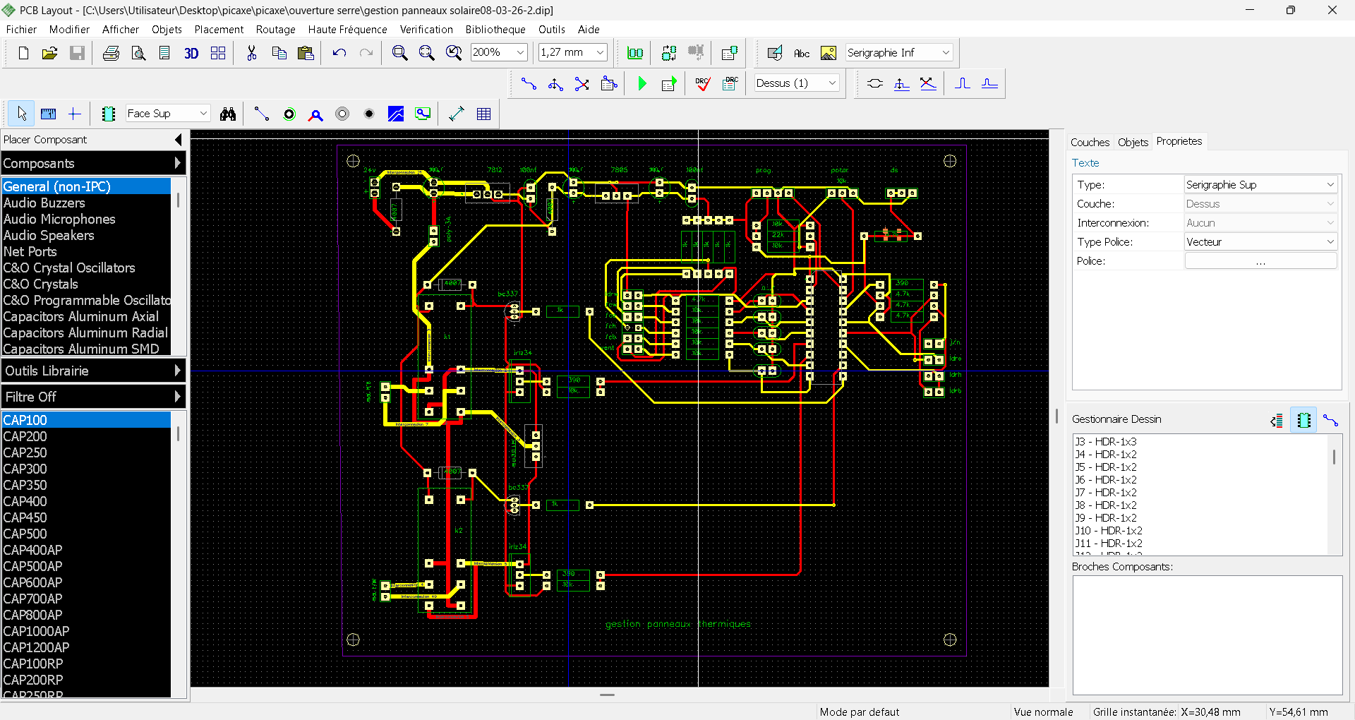

    bonjour voici mon projet de pcb soumis a vos remarques ,pour l'empreinte des relais série 45 je ne suis pas sur des dimensions pour le polyswitch je n'ai rien trouvé d'autre qu'un fusible et pour les sorties je n'ai pas encore trouvé la dimension qui correspond a mes borniers, diptrace ne relève pas de défauts de connectivité et le drc ne trouve pas de défauts, ce n'est pas pour autant qu'il n'y en as pas
    bonjour Patrick
    je n'ai vérifié que la partie puissance, schéma et PCB...
    sur le dernier schéma, il y a 2 erreurs:
    le +24V moteur est pris après la 1N4007, il doit être pris avant.
    le moteur du bas a 1 point au 0V, mais ok sur le PCB, tu as dû modifier le schéma depuis.
    important: sur le PCB, il faut impérativement grossir les pistes du 24V et 0V moteurs,
    avec 1 seul point commun Gnd puissance, Gnd logique
    remarque: pour un PCB double face, en général je privilégie des pistes verticales côté composants (front) et horizontales côté cuivre (back)

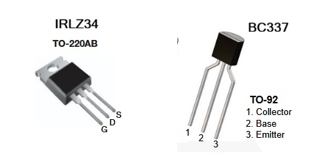

    autres boulettes sur le PCB:
    (je suis étonné que le logiciel se trompe)
    brochage des IRLZ34 et sens des BC337 :

  28. #358
    mag1
    Le routage automatique est une aide mais il y a des modifications a faire.
    Beaucoup de VIa sont inutiles ou évitables en modifiant les pistes.
    MM

  30. #360
    Forhorse
    J'ai pas regardé en détail mais je trouve qu'il y a beaucoup de place perdue. Il y a moyen de faire plus compact.
