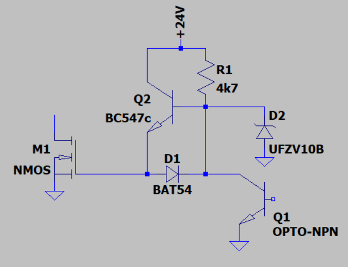

  18. #318
    Antoane
    Responsable technique
    Re : suivi solaire simple
    > l'opto non passant, la base est "en l'air" | mettre le doigt sur le fil et le relais va bourdonner.
    Certes, c'est plus propre avec une résistance BE, mais à voir en fonction de l'environnement : même avec un gain de ß=250 pour le NPN et un courant de collage du relais de 10mA, il faudrait 40uA de courant capté... Ca fait beaucoup.
    Les capacités d'anti-parasitage sur le moteur commandé en PWM me paraissent pas absolument nécessaires a priori, ou du moins sont à gérer avec soin.
    Je pense que l'isolation est une complexité superflue, mais si on veut la garder, il faut quand même un bon circuit de commande des MOS.
    Par exemple :
    Nom : Screenshot 2026-03-03 170452.png
Affichages : 67
Taille : 44,0 Ko
    Même si, comme indiqué ailleurs, un CI à < 1 € faut mieux le travail.
    On trouve des drivers isolés tout intégrés... y compris avec un convertisseur DCDC. Par exemple: https://www.analog.com/en/products/ADUM5230.html intègre un DCDC, un driver de MOSFET, et un canal additionnel, e.g. pour piloter le relais.
