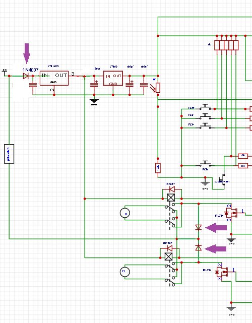

    Un anti-rebond logiciel ne supprimera pas les surtensions éventuellement captée par les fils des fdc (surtension atmosphérique par exemple) c'est bien pour ça que dans le cadre d'un microcontrôleur, on expose jamais les I/O directement au monde extérieur.
    Oui, bien sûr, on peut ajouter une cellule RC sur les entrées:

    C'est un anti-rebond (pas très utile ici) et un anti parasite. Le produit RxC est une constante de temps qu'il faut choisir.

    Et si on passait par un moc 3041 isolation totale ?

    post#262: ne pas oublier les diodes de roue-libre sur les NMOS de découpage + bon filtrage.
    J'ai possiblement raté l'explication plus haut, mais je ne comprends pas l'intérêt des résistances en série avec les LDR (branche tout à droite du schéma).
    > je ne connais pas l'impédance d'entrée d'une input picaxe, donc pas la limite possible pour R
    C'est une entrée numérique, en haute impédance (>>10 MOhm) -- du moins tant que Vin < Vcc
    Le MOC3041 ne fonctionne qu'en alternatif.
    Ici, avec une alimentation commune, l'isolation ne me semble guère pertinente.
    On peut ajouter des résistances séries sur les lignes de "masse" et d'alim
    > mais je suis pécheur également et je préfère attraper la poisson plutôt que l'acheter chez un poissonnier sinon ou est le plaisir, c'est mon plaisir de bricoler
    Il est aussi bon de comparer ce à quoi tu arrives et ce qui a été fait, comprendre les différences, et possiblement s'en nourrir - pour filer la métaphore.

    alors les 2 diodes roue libre sur les Nmos de commande et la 1N4007 avant le régulateur 12V.
    question : quel type de diodes roue libre, vu l'inductance moteurs ?

    > Très bien je met mon schéma à jour avec ces modifications ce soir, les résistances sur les LDR a droite c'est pour créer un pont diviseur afin de libérer une pin
    Je ne comprends pas. Pour moi, ces résistances ne font que diminuer la plage utile d'utilisation de l'ADC (et marginalement diminuer la consomation).
    Qui supporte le courant et la tension moteur, rapide, de préférence low-Vf.
    Typiquement une schottky de calibre suffisant.

    je pense que les résistances sont là pour éviter un trop (fort) courant lorsque les 2 ldr sont en pleine luminosité.
    pour les diodes roue libre, ce modèle double devrait aller: https://www.gotronic.fr/art-diode-2x10a-100v-48464.htm

    Re : suivi solaire simple
    commentaires: (on est là pour ça ):
    - le 7805 est inutile puisque alim. 5V directement.
    - les IRLZ34 supportent 16V MAX de Vgs
    il faut donc insérer une 10k en série avec les opto pour limiter à 12V.
    QUESTION aux participants: cette résistance va agir avec la capacité Gate-Source (800pF)
    quel effet pour le Mos en PWM ?
    - d'après le schéma, les relais seront donc des 24V.
    - il manque une résistance série entre les opto et la base des BC337 de commande relais (4k7 pour Ib=5mA).
    un BC337 est absent sur le schéma.
    - le but étant une isolation parfaite commande - puissance,
    il faut isoler le 0V du 24V et le Gnd partie commande.
    tu as modifié le 2e BC337 pendant que j'écrivais....
