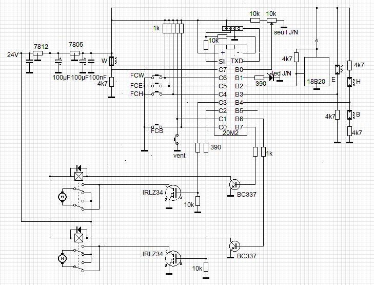

    Compte tenu de ce qui précède, je soumets à la critique un nouveau schéma :

    Re : suivi solaire simple
    quand on a du temps à passer pour les autres, ça peut être source de satisfaction...
    avec les fc au bout de longs fils, je mettrais un condo sur les entrées et une 100ohm en série,
    bon pour les contacts et les éventuels parasites.
    Pascal
    c'est pour prendre toutes les précautions possibles, 3m c'est beaucoup , mais c'est vrai que 1kohm, 5V, 5mA, ça suffit sûrement.
    Pascal
    avec le démarrage / arrêt progressif implémenté, il faudra en tenir compte pour la position des fin de course.
    Pascal

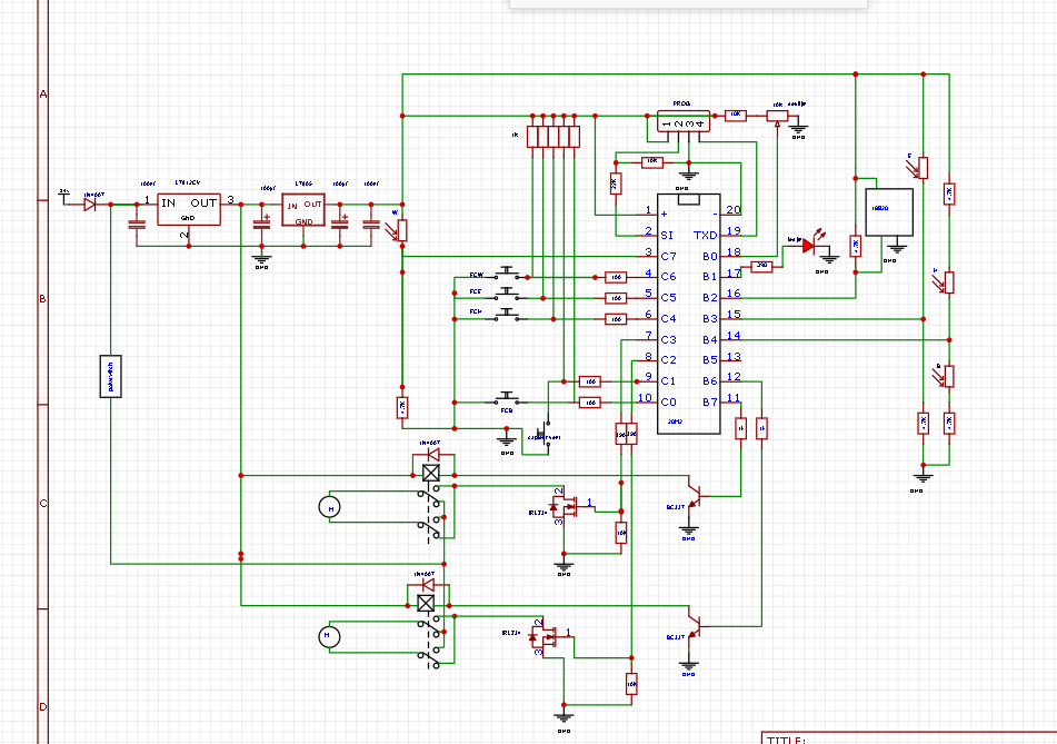

    j'ai pris en compte les conseils de chacun et j'ai refais ça, bon moi il me faut 2 heures pour arriver a ce résultat et il doit y avoir quelques erreursNom : Capture d'écran 2026-02-28 221158.png
    2H c'est un temps honnête, en m'appliquant je ne pense pas faire moins.
    remarques:
    - les 100ohm sur les entrées 4,5,6,9,10 ne servent pas,
    j'avais émis cette proposition, mais les résistances en série avec les contacts, et un condo directement sur les entrées,
    certainement inutile car le code ne prend en compte que le 1er changement, donc pas besoin d'anti rebond.
    par contre en les passant à 10k, elles peuvent procurer une protection des entrées en cas de fausse manip.
    - la diode en entrée 24V n'a pas utilité de protéger le moteur (qui n'a pas de polarité définie), mais le montage.
    juste avant le 7812, comme ça une 1N40xx suffira.

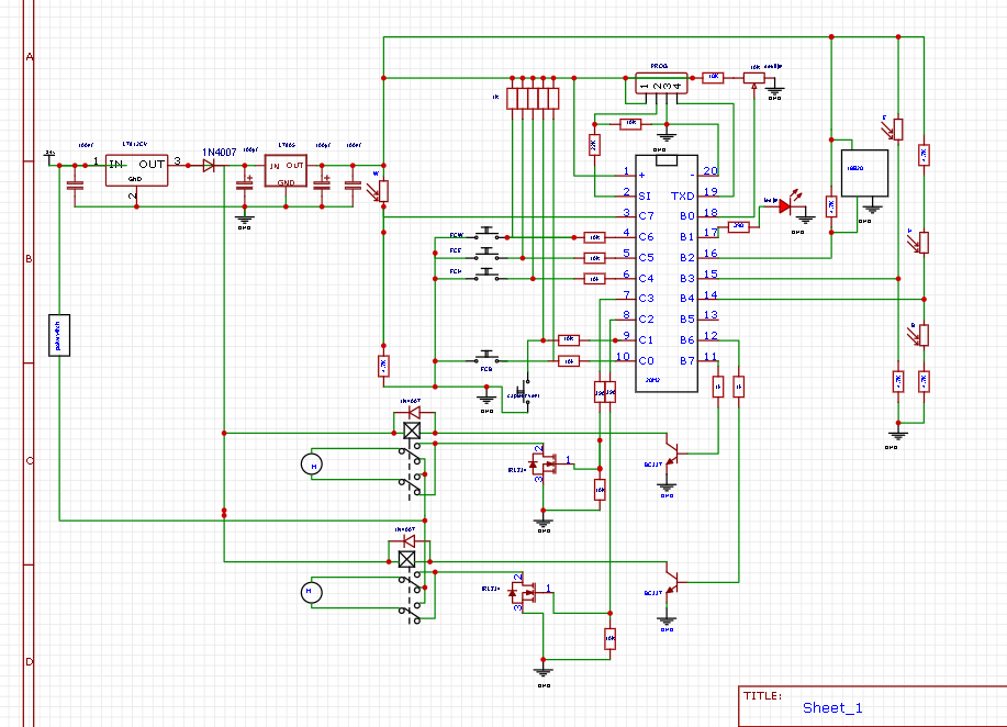

    comme ça c'est mieux, je n'ai pas repris de suite j'étais en train de lancer une impression 3DPièce jointe 517233Nom : Capture d'écran 2026-02-28 231336.png
    pièce jointe ne passe pas...
    mets la diode 24V avant le 7812
