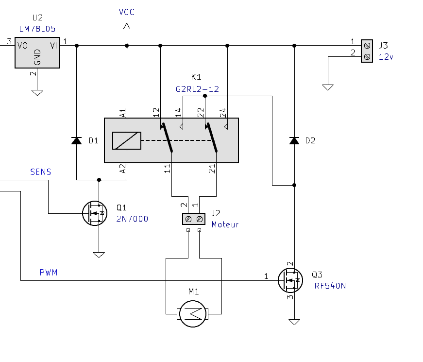

  9. #219
    Re : suivi solaire simple
    j'avais donné la possibilité d'un seul relais bien dimensionné par moteur pour le sens,
    et un Mos pour la commande, une fois le relais positionné.
    toujours 4 i/o pour les 2 moteurs, possibilité pwm.

  11. #221
    mag1
    Pièce jointe 517179
    Ce schéma réunit beaucoup d'avantages.
    Je remplacerais bien le IRF540 par un IRL540 ou IRLZ34, meilleur compatibilité TTL.
    MM
  12. #222
    patrick63730
    Pour moi il faut quelques explications, le 2N7000 qui commande le relais ok, le IRF540N qui fait le démarrage progressif? Il y as bien 12v direct aux contacts du relais apparemment il travaille sur le négatif qu'il rend plus ou moins passant ? Et a la place de ce relais ne peut on pas placer un module en h mos qui n'a pas besoin du 2N7000 .
  13. #223
    mag1
    Les avantages que je vois:
    Les relais sont plus simples qu'un pont mosfet: un relais pour 4 mosfet. et il n'y a besoin que de deux PWM pour commander la vitesse.
    les 4 ADC et les deux PWM ont faciles à trouver sur le µC, faut adapter le schéma.
    A t on une idée du courant de blocage des moteurs, à défaut, une mesure de résistance.
    MM
    MM
  14. #224
    il y a toujours n possibilités pour un même fonctionnement.
    on a fait ce module pour le projet "téléphérique" dans une discussion ici https://forums.futura-sciences.com/e...de-course.html
    j'aime bien le principe 1 relais pour l'inversion et un Mos pour le PWM
    ça permet de coller le relais avant d'envoyer la sauce éventuellement par PWM.
    j'ai ce montage sous le coude bien pratique pour des essais moteurs.
    avec cette solution, aucun intérêt d'ajouter un pont en H.
    en cas d'avarie, le relais sur support est facilement remplaçable, le module pont en H Mos implique un dé-câblage..
    comme le relais ne commute plus de courant, il devrait être plus fiable dans le temps.
    dans mon jeune temps, j'ai travaillé sur des commandes de moteurs de quelques ampères en 230V (affichage tournants)
    un relais RHN41xxx était commuté avant qu'un relais statique opto22 envoie le 230V.
    assez fiable, l'opto dégageait avant le relais.
    PS: quand je vois le prix de ces relais, même d'occasion sur le web, ça fait peur! chez mon dernier employeur, on en a jeté des bennes entières lors de réfections...
    Dernière modification par Pascal071 ; 26/02/2026 à 19h48.
    Pascal

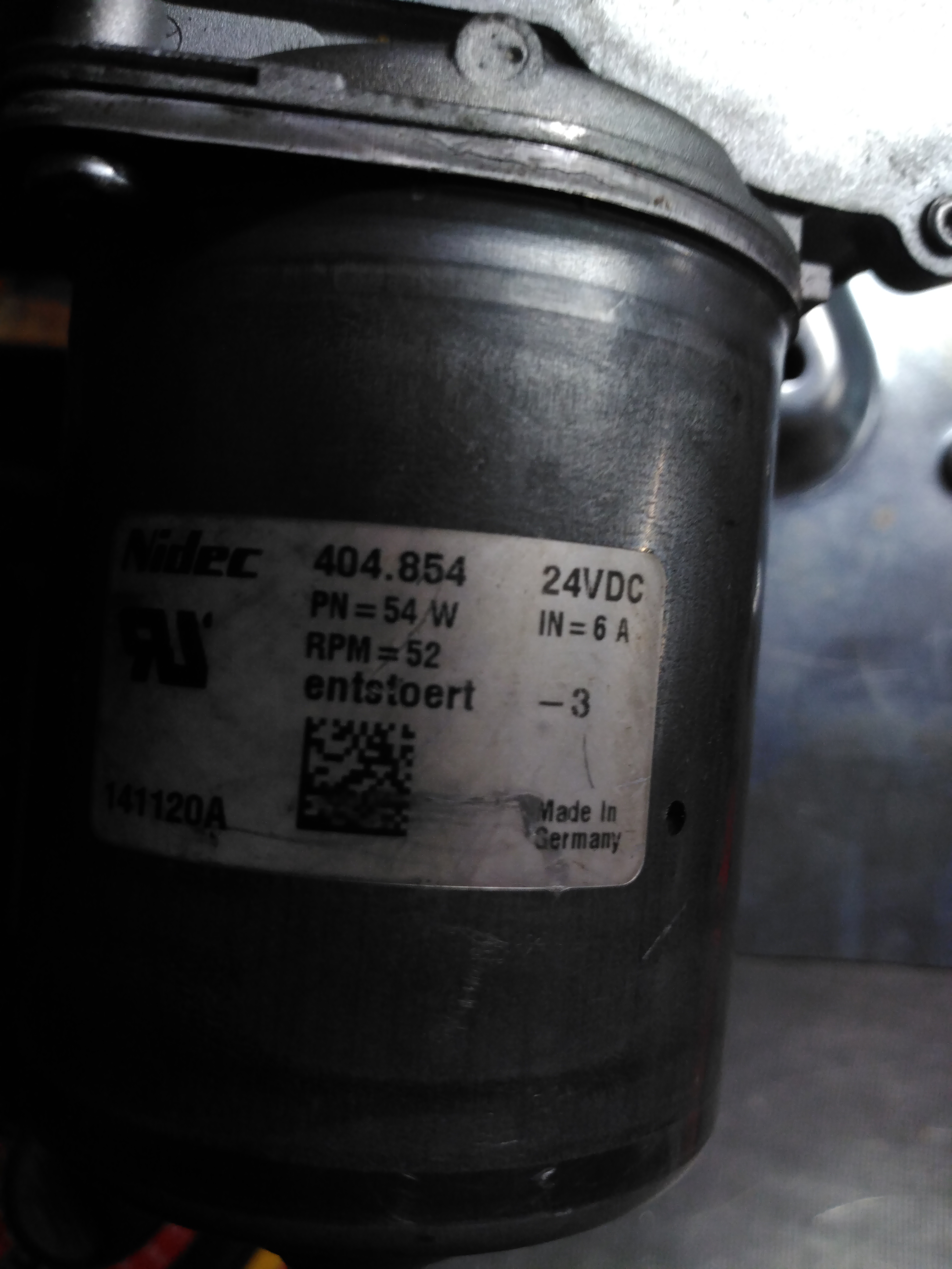

  16. #226
    patrick63730
    MM
    MM
    la résistance n'est pas mesurable presque rien par contre j'ai une photo de la plaque peut etre que les 6A correspondent au courant de blocage j'ai la fiche technique de ce moteur mais pas en français bien sur https://www.smolka-berlin.de/include...pdf.php?ID=293
    Dernière modification par patrick63730 ; 26/02/2026 à 20h34.
  17. #227
    Forhorse
    Si j'en crois la fiche technique, il y a un codeur intégré qui donne 69 impulsions par tour. Parfait pour du positionnement.
  18. #228
    patrick63730
    oui apparemment un capteur a effet de hall c'est surement pour la phase de démarrage progressif et de ralentissement en fin de course mais tout ça c'était géré par la platine qui était hs
    Dernière modification par patrick63730 ; 26/02/2026 à 22h11.

  22. #232
    patrick63730
    Mon second moteur est aussi équipé d'un capteur de hall mais la aussi la platine est HS donc plus que les trois sortie du capteur sur le moteur
    Si éventuellement, on se servait de ce capteur hall, on a pas besoin de la platine qui a disparu, les trois fils +,-,signal suffisent. La platine n'aurait pas servi.
    MM
