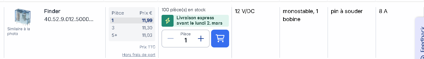

  17. #197
    patrick63730
    Re : suivi solaire simple
    bonjour c'est ce que j'ai en finder 2RT 8A et comme je double les contacts 16 A je pense qu'avec 2A de conso ça dois suffire, bon ils sont juste un peut plus hauts mais j'aime bien ce genre de relais a boitier transparent cela permet de voir si il est hs sans le tester (pour la partie contacts )
  18. #198
    Forhorse
    En continu normalement on met les contacts en série plutôt qu'en parallèle, ça permet d’augmenter le pouvoir de coupure. Mais mettre 2 inverseurs en série ça me parait compliqué...
    Maintenant vu qu'on à un µC, ça serait pas déconnant de mettre plutôt un MOSFET côté masse de la branche et faire du PWM pour faire un démarrage / arrêt progressif.
    Pour les fin de courses, je suppose qu'il vont pas être forcement juste à côté de la carte et qu'il va donc y avoir un peu de fillasse, donc prévoir les protections habituelles anti ESD/surtension côté µC ça serait pas mal non plus.
    Les photodiodes / LDR n'ont pas vraiment leur place sur le PCB, ou alors il faut les disposer comme elles doivent être pour assurer leur fonction.
    Faire du positionnement en se basant sur des durées ça reste de la connerie.
    Supprimer les numéros des composants du schéma / PCB c'est le meilleur moyen de se planter à l'assemblage, ça complique les échanges sur les forum (exemple plutôt que de parler de "Rx" on va dire "la résistance dans la base du transistor qui commande le relais du haut" ou comment faciliter les confusions et erreurs) et quand il faudra dépanner dans quelques mois / années et qu'on a plus le projet en tête ça va être bien plus compliqué.
    Faire du 5V à partir de 24V en passant par des régulateurs linéaires c'est pas très efficient. ça fait longtemps que les régulateurs à découpage existent...
    Mais bon, c'est pas mon projet. Et comme c'est du picaxe et que je déteste ces trucs je vais pas m'investir plus que ça. Je passe la main aux "spécialistes".
