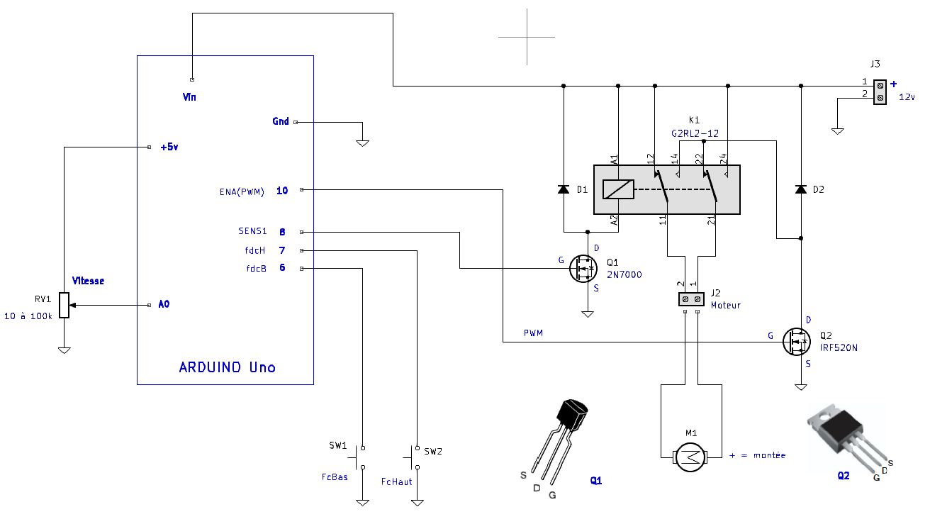

    Nico43240
    Re : Code Arduino pour téléphérique avec fins de course
    Merci beaucoup pour ces infos!!!!
    Si je peux abuser encore de vos compétences savez vous si des FDC de ce type pourrait convenir:
    Encore merci à vous
    Nicolas
    Il existe plein de sortes de fin de course, roulette, languette, etc.
    il faut choisir suivant le type de cale (fixée au cable) qui va l'actionner, et la force qu'il va falloir lui appliquer.
    pour celui-ci il faut appliquer une force de 60g: https://www.gotronic.fr/art-microrupteur-ms12l-4327.htm
    pour celui-ci, 280g: https://www.gotronic.fr/art-microrupteur-ms12r-71.htm

    Nico43240
    merci beaucoup pour votre aide, je débute mais c'est pas évident pour moi...
    J'ai testé votre programme mais je n'avais pas encore de moteur 12v sous la main alors j'ai testé avec un de 5V et une alim 5V du coup au lieu de 12V: il ne s'est rien passé...
    Je me demandais si le 12V était une tension de pilotage minimum?
    j'ai testé le code avec des Leds au lieu du L298 que je n'ai pas, donc facile, tout en 5v.
    concernant le L298:
    le Vss (pin9) doit être connecté au +5v Arduino.
    le Vs (pin4) doit être connecté à 7,5v MINIMUM (Vss+2,5v) et 45v max.

    merci pour tout en tout cas
    Proposition de schéma avec relais et commande moteur plus puissante:
    les diodes sont des 1N4002 à 4007
    Q2 est à choisir pour supporter le courant moteur, et accepter 5v pour commuter
    Le relais est collé en sens 1 (montée)
    Dernière modification par Pascal071 ; 24/09/2025 à 15h53.
