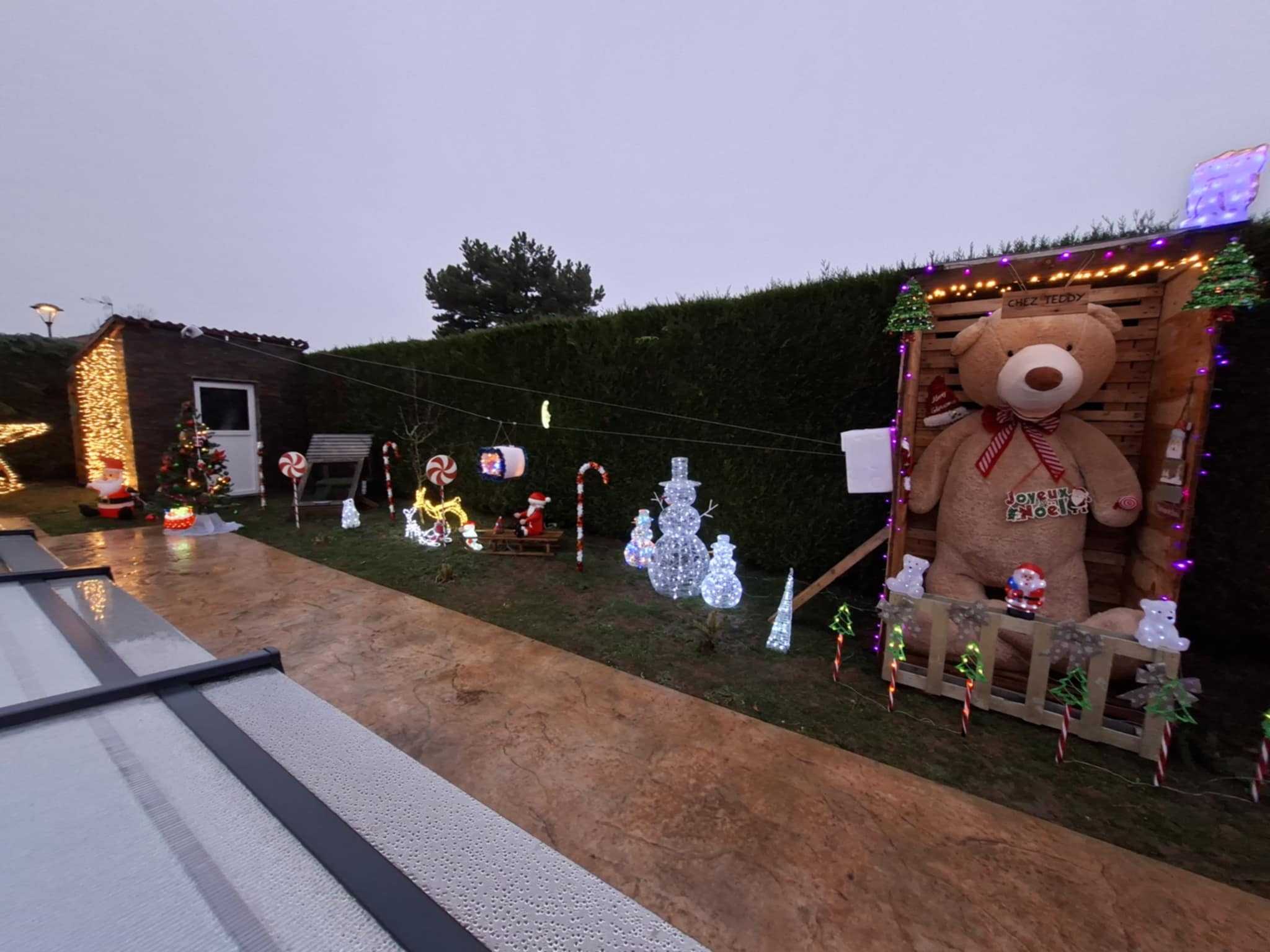

  3. #63
    Nico43240
    Re : Code Arduino pour téléphérique avec fins de course
    les illuminations sont en place et j'ai inauguré cela ce week-end.
    Mécaniquement mon système fonctionne, électroniquement il a fonctionné samedi après-midi pour les derniers tests et depuis ca bug sans que je comprenne trop pourquoi
    J'ai refait une carte totalement en remplaçant chaque composant mais pour l'instant le constat est le même: sans moteur branché je vois bien la bascule +12v/-12v avec les capteurs fins de course, mais quand je connecte le moteur, il reste en -12V, passe à 0V lors de l'activation du FDCH et revient à -12V ensuite. Cela peut provenir de l'Arduino (copie chinoise)?
    Je vais me pencher dessus à tête reposée, ce week-end a été éprouvant...
