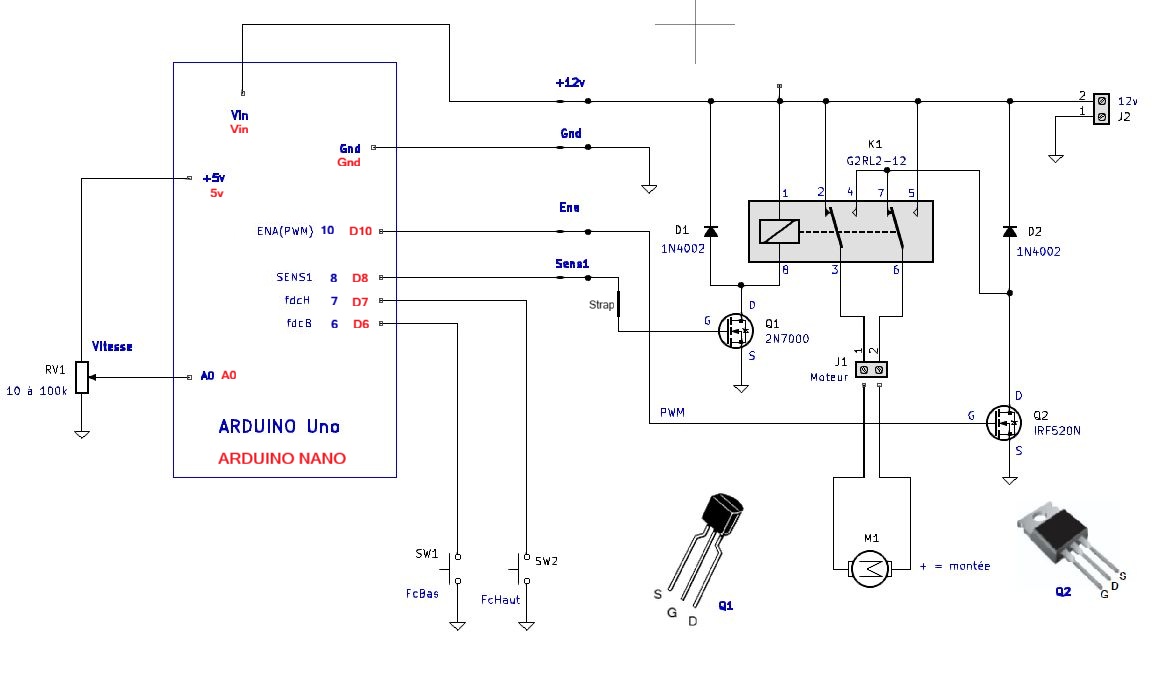

    Q2 est à choisir pour supporter le courant moteur, et accepter 5v pour commuter.
    Erreur sur les fin de course, schéma à jour:
    Nom : Telepherique_relais2.jpg
Affichages : 223
Taille : 93,2 Ko
    Pascal

    Re : Code Arduino pour téléphérique avec fins de course
    toujours vérifier n fois avant de publier..
    erreur sur le brochage de Q1,
    brochage correct:
    Nom : 2N7000.png
Affichages : 232
Taille : 33,8 Ko
    Pascal

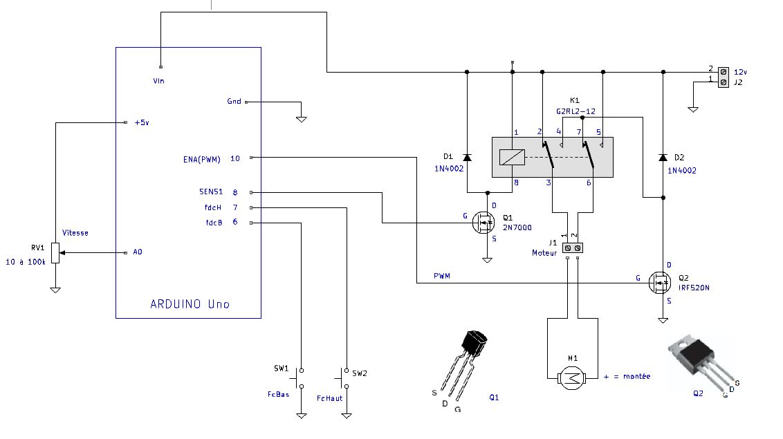

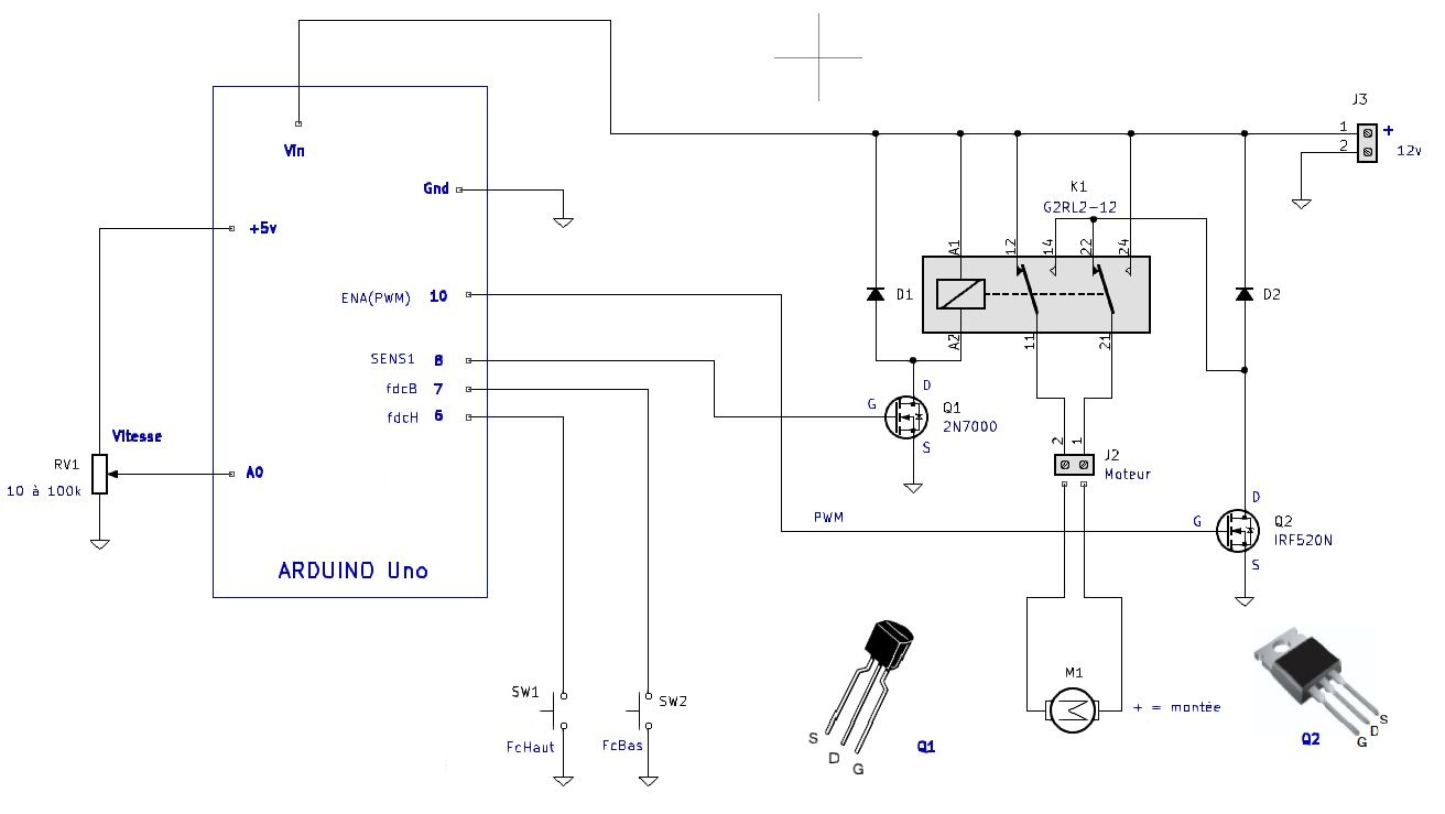

    Pour le courant des moteurs à ma disposition je vais les tester demain avec une alim stabilisée pour etre certains des valeurs.
    J'ai encore 2 petites questions:
    -pour le relais G2RL2-12, je ne trouve pas les mêmes référence de brochage que sur votre schéma
    -pour les diodes D1 et D2 il faut quel modèle
    Merci encore pour votre disponibilité
    Seb.26
    -> pour la diode, peut importe (voir diode de roue libre pour plus d'explications), par exemple une 1N4148 ou une 1N4004
    -> pour le relais, c'est un DPDT, tu peux le remplacer par 2 SPDT si tu trouves pas, l'idée c'est d'avoir ton moteur sur les COM et d'y envoyer (+ et -) ou (- et +) selon la position du relai pour inverser la polarité.
    A1 et A2 = bobine
    COM1(11) et COM2(21) = vers le moteur
    NO1, NO2, NC1, NC2 = vers les + et -
    NB: d'ailleurs avec 2 SPDT on peut mettre le moteur au GND sur les 2 broches même en cas de défaillance d'un autre élément.
    Dernière modification par Seb.26 ; 25/09/2025 à 14h50.
    schéma à jour avec relais G2RL2-12 https://www.gotronic.fr/art-relais-o...2-12-24442.htm
    Nom : Telepherique_relais3.jpg
Affichages : 198
Taille : 55,5 Ko
    Pascal

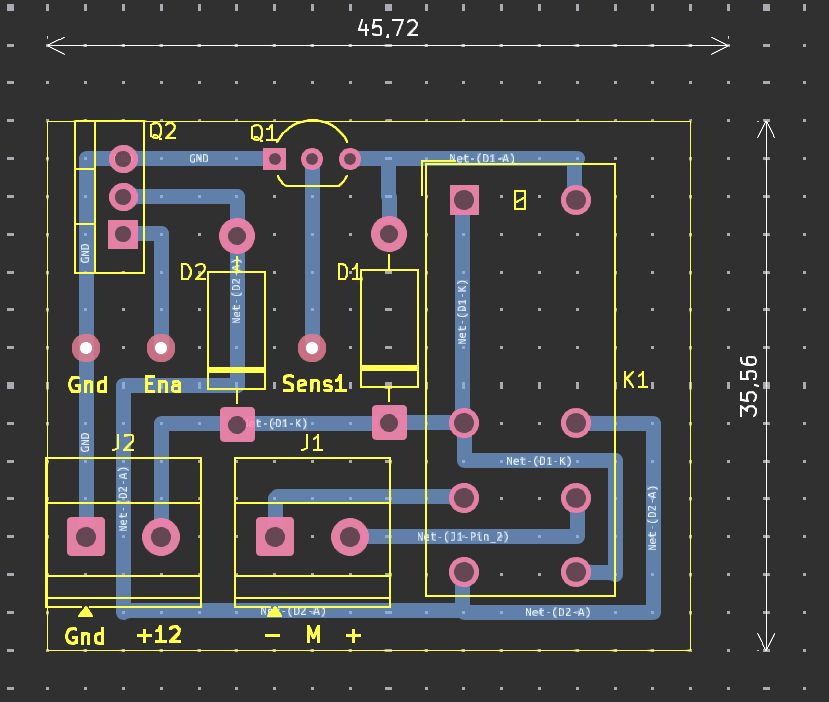

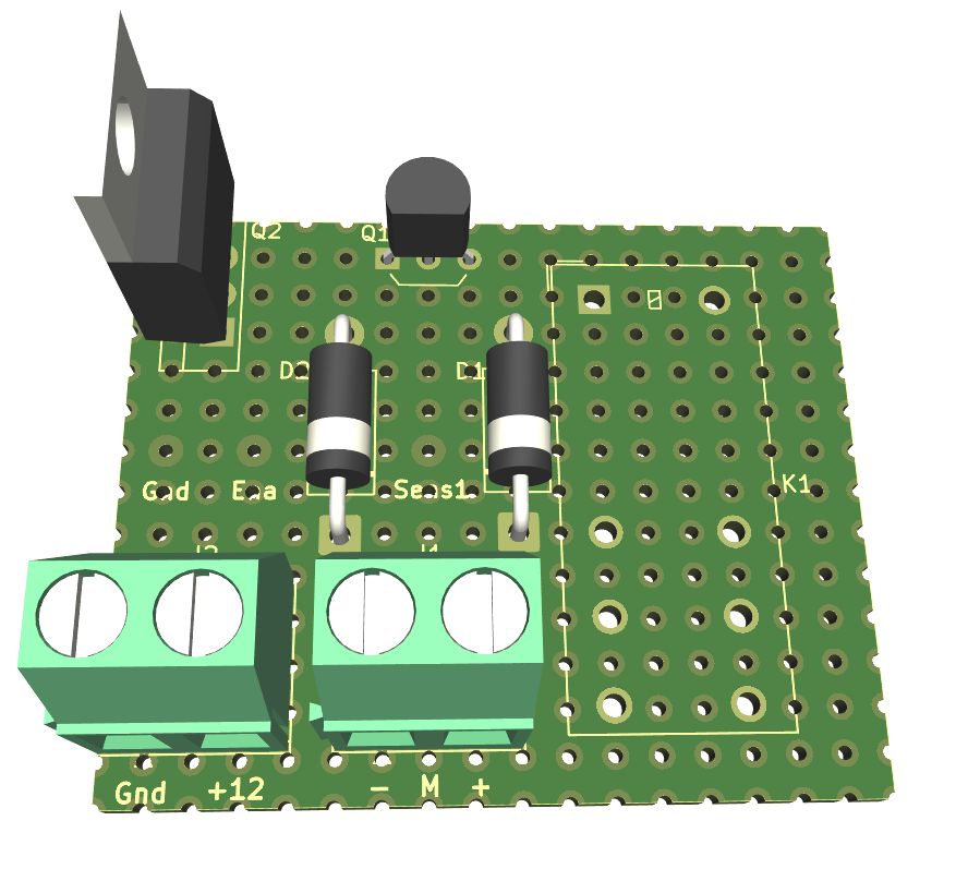

    Comme je compte réaliser ce circuit, utile pour bien d'autres applications (moteur, verin, etc..)
    Voici une implantation sur plaquette à trous:
    Nom : Telepherique_relais3_comp.jpg
Affichages : 208
Taille : 83,5 Ko
    Pascal

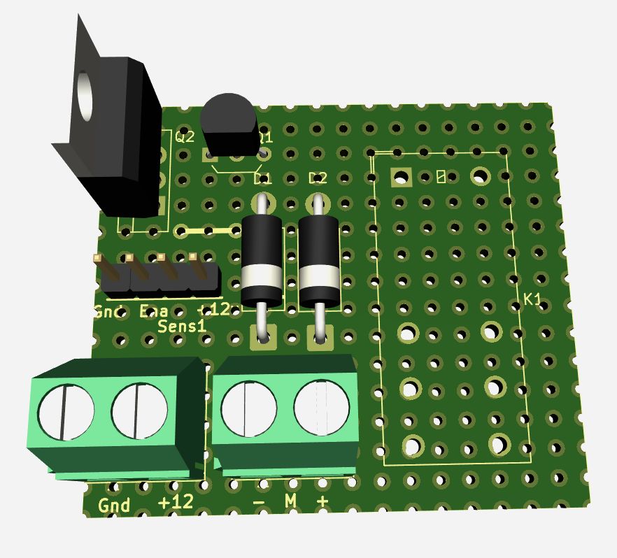

    Vue 3D composants:
    Nom : Telepherique_relais3_3d.jpg
Affichages : 199
Taille : 85,5 Ko
    Pascal

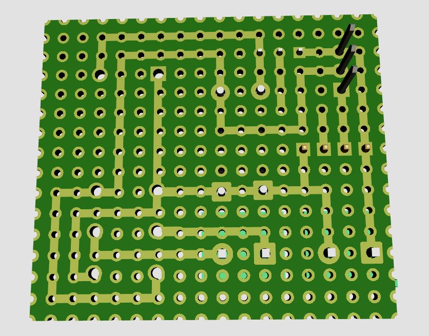

    Vue côté pistes:
    Nom : Telepherique_relais3_Cui.jpg
Affichages : 199
Taille : 115,6 Ko

    Si tu veux en faire plusieurs exemplaires, autant faire un PCB JLCPCB (5 pour un prix dérisoire).
    MM
    sûr, en double face les pistes seraient plus courtes,
    avec petit connecteur pour la liaison arduino ou picaxe,
    et avec sérigraphie pour le même prix
    Pascal

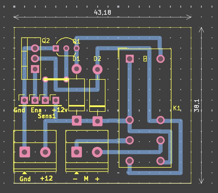

    J'attends le relais pour me faire un proto.
    j'ai ajouté 4 pins pour liaison Arduino ou Picaxe
    et 1 strap qui peut être remplacé par une résistance 1k si utilisation d'un BC337 au lieu du 2N7000 (il faudra inverser le sens du composant).
Affichages : 160
Taille : 97,6 Ko
    Pascal

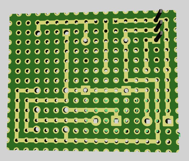

    Schéma, implantation composants et vue côté pistes:
    Repères pour Arduino Uno ou Nano
    Dernière modification par Pascal071 ; 26/09/2025 à 23h46.
    Pascal

    Sur la carte à relais, tu as bien amené le +12v jusqu'à l'Arduino (broche Vin) ?
  27. #57
    Nico43240
    Non en fait j'ai branché mon alim 12V via le connecteur sur la carte Arduino et j'ai récupéré le Vin pour aller sur la carte à relais
  28. #58
    La broche Vin de l'arduino n'est pas très puissante pour alimenter le moteur, la piste entre le connecteur jack et la broche Vin est fragile!
    il faut amener le 12v directement sur la carte à relais, et amener 12v et 0v vers les broches arduino
    tu as bien une led allumée lorsque le 12v est branché ?
    voir image #47
