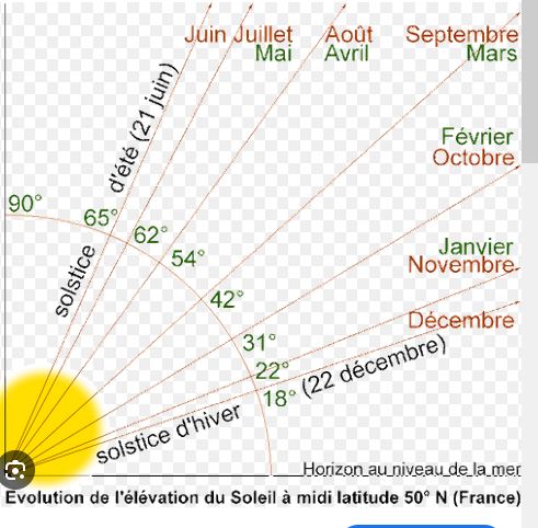

    Je viens de mesurer les panneaux s'inclinent jusqu'à 20 degrés de la verticale lors du montage mécanique mon idée était un desazimutage ouest est et comme le soleil ne descend pas si bas puisqu'il disparaît derrière la haie je n'ai pas prévu de passer a la verticale, cependant je ne pense pas que le problème de saturation en température se produise lorsque le soleil est en fin de course
    Voici une image donnant la hauteur du soleil à 50° de latitude (France):
    Nom : soleil.JPG
Affichages : 130
Taille : 53,4 Ko
    On atteint 65° le 21juin.
    Le panneau étant face au soleil, si on monte le panneau à l'horizontale, on modifie l'angle de 35° d'où une perte d'éclairement liée au cos de cette variation d'environ 18% (cos35=082)
    On peut faire mieux en abaissant le panneau
    A confirmer...

    Erreur de calcul, on modifie l'angle de 25° d’où une perte de seulement 10% env

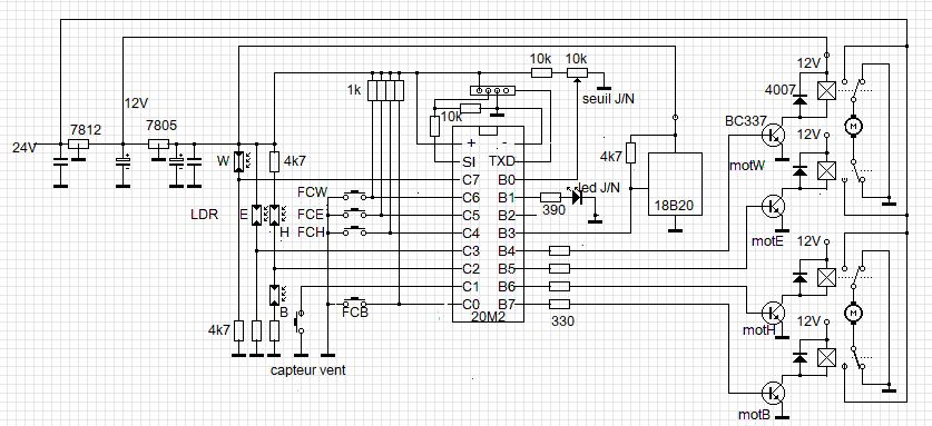

    Pour moi, j'ai répondu en #43. Mais d'où viennent ces beaux schéma EasyEDA ? Que tu as l'air de maitriser parfaitement?
    Suite à la remarque de polo974, #80, j'ai placé les deux LDR haut et bas en série, avec hystérésis, pour éviter les battements, à tester...
    Voici le schéma du jour:
    Et une ébauche de code à débattre..
    Le coup de vent est sur interruption
    Pour la mesure de température, on verra....
    Rien n'est testé.
    MM

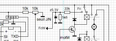

    Autre truc possible, mettre les switchs de fin de course entre base et masse des transistors pilotant les relais et lire la tension sur le collecteur pour avoir l'état (inversé) du switch. Ceci permet une coupure immédiate du relais même si le micro est planté ou endormi.
    Pourquoi pas, mais les collecteurs sont à 24V, faut des ponts et des Zener en plus. Pour être utile, il faudrait que le µC soit HS avec une sortie à 5V.

    si les fin de course sont des inverseurs, on peut aussi les placer en série avec les relais,
    leur action serait immédiate pour le moteur,
    on récupérerait l'info 24V (pont diviseur-zener) pour l'UC
    dans ce genre:

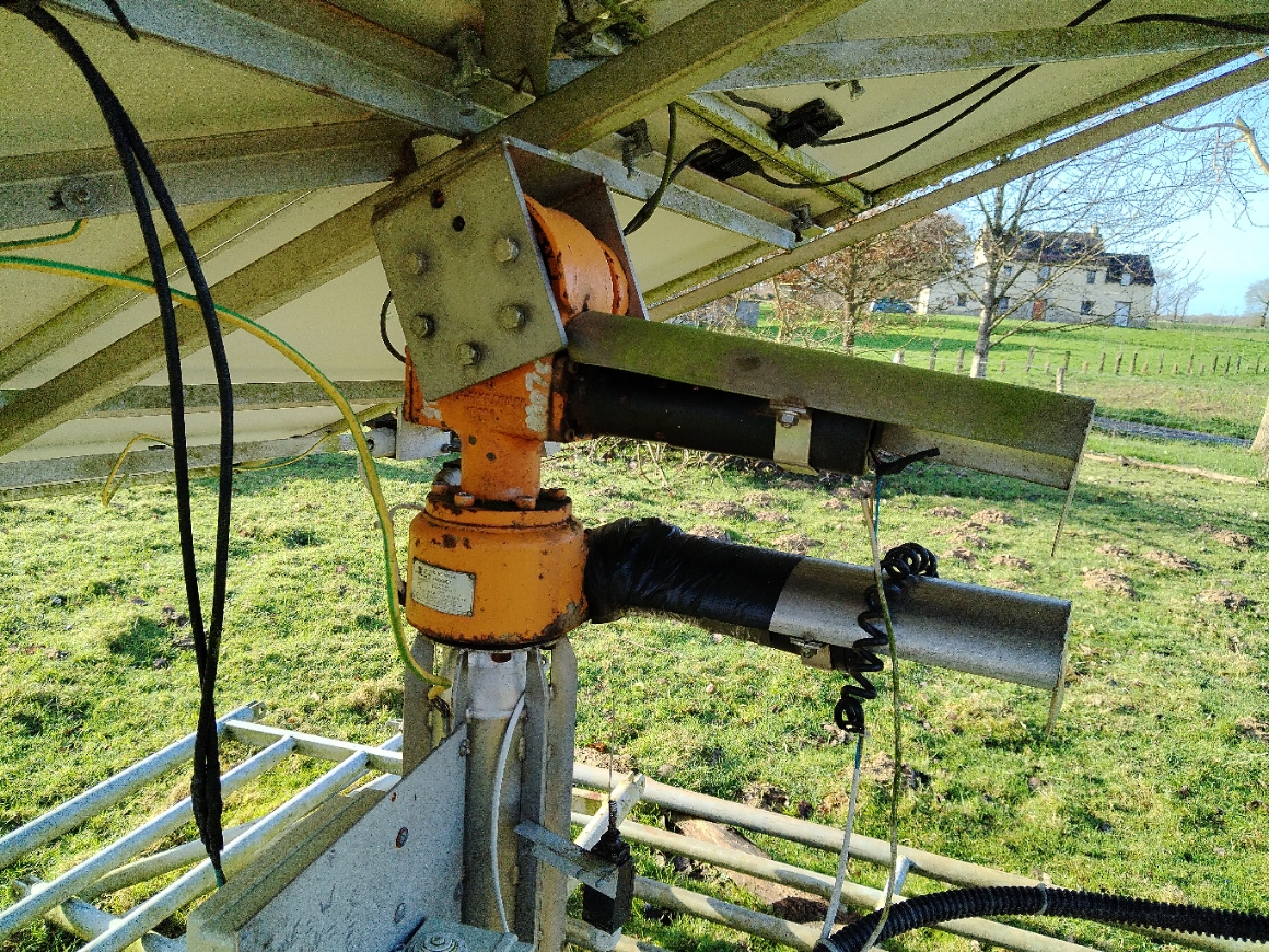

    vous avez en tout point réalisé ce que j'ai acheté (pour du PV) en kit tout fait chez nos amis chinois par manque de comptétence en électronique, tout est géré par le capteur de luminosité.
    Pour info si nécessaire, les retours du soir, mise à l'horizontale tempête : la fin de mouvement est détectée par les fin de courses ET commandée par une temporisation, chez moi ça m'a évité l'arrachage des câbles à cause de fins de courses défectueuses (câble arraché par les biquettes...)

    c'est pas le vrai prix, de mémoire j'ai dû payer 140€, sans les fdc, juste l'anémomètre, le capteur luminosité et l'unité electronique de commande
    perso comme je l'ai déjà dit même si je peut le trouver tout fait, c'est mon plaisir de le fabriquer, cest comme la pêche même si les poissons me coutent plus cher je préfère les attraper, c'est toujours un défi, je ne connais pas grand chose en électronique mais je trouve des gens sympathiques avec qui j'ai plaisir a échanger et au vu des réactions je pense que c'est réciproque, je récupère des conseils et idées et j'apprends.
    c'était le sens de mon intervention, je n'ai pas pu réaliser cette partie, trop complexe, trop de prérequis nécessaires et pas assez de temps pour apprendre.
    est ce que ton système suit correctement le soleil?
    oui, le système de capteur de luminosité fonctionne depuis 4 ou 5 ans maintenant sans problème, il faut juste s'assurer soit qu'il n'y ait pas de masque à le perturber, soit à temporiser l'action s'il y a des masques (c'est le cas chez moi).
    et pour la motorisation qu'as tu installé, moi j'en ai la moitié pour le moment il va falloir que je trouve comment je vais motoriser l'axe vertical, mon installation est lourde plusieurs centaines de kg.
    c'est le système standard des trackers solaire, mais récupéré sur un énorme coup de chance (il était à la ferraille) je l'ai juste totalement démonté et "reconditionné", initialement je m'étais penché sur un système avec vérin électrique. Certainement plus solide et facile à ajouter à postériori comme dans ton cas.
    dans ce genre:
    @Mag1: pas simple de modifier tes schémas à petits carreaux
    Désolé, ce sont des captures d'écran, faudrait ajouter les originaux desselec en P.J.
    Tout cela va faire du câblage, des connexions et des composants en plus, et plus de probabilité de problèmes de mauvais contacts et autres (en extérieur et vibrations) que de pannes de µC, ce n'est que mon avis.
    De toute façon, il faudra un dispositif de protection de surcharge, disjoncteur réarmable ou polyswitch ( 5 ou 6 A), il n'y a qu'un moteur en fonctionnement à la fois, faudrait juste connaitre le courant de blocage des moteurs et adapter.
    Cela dit, on fera comme vous voudrez...
    Sauf erreur de manip, les µC ne crament pas si facilement..
    MM
    Oups, je croyais que les relais étaient en 5V et non en 24... (yapuka passer les relais en 5V )
    Jusqu'ici tout va bien...

    Les relais en 24v c'est une erreur il sont en 12 v ce sont les moteurs qui sont en 24 je viens de le voir en faisant mon schéma pour faire le pcb et puis pour passer de 24v a 5v le 7805 vas peut être chauffer, s je monte un 7812 pour alimenter les relais, l'alimentation fait 80va sous 24v mon moteur ne consomme que 54w il y as de quoi alimenter les relais si je calcule bien 80va =64w .
    Un peu juste comme alimentation,non ? J'airai plutôt vu un truc comme ça:
    https://www.aliexpress.com/p/tesla-l...AaAkTHEALw_wcB
    Quels relais as tu ?
    Et pourquoi ne pas utiliser des relais 24V ? https://www.gotronic.fr/art-relais-o...2-24-24443.htm

    pour partager les alims:
    24V -> moteurs -> 7812 -> relais -> 7805 -> picaxe
    pour les fin de course, plutôt garder le schéma originel et ajouter des pullup
    1k au +5V soit 5mA pour promener un peu de courant dans les contacts.
    les pullup internes ont des valeurs assez élevées, pas très fiable avec des longueurs de fils.

    Compte tenu de ce qui précède, voici un schéma mis à jour.
    Tout compte fait, il est préférable de séparer l'alim 24V moteurs à charbons bruitée du module µC et des relais (12V donc).
