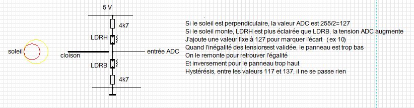

    Re : suivi solaire simple

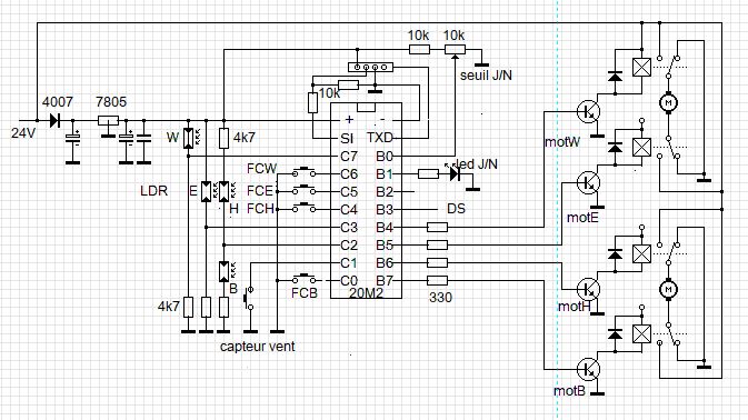

    Pour moi, j'ai répondu en #43. Mais d'où viennent ces beaux schéma EasyEDA ? Que tu as l'air de maitriser parfaitement?
    Suite à la remarque de polo974, #80, j'ai placé les deux LDR haut et bas en série, avec hystérésis, pour éviter les battements, à tester...
    Voici le schéma du jour:
    Nom : schempours2.JPG
Affichages : 247
Taille : 74,3 Ko
    Et une ébauche de code à débattre..
    Le coup de vent est sur interruption
    Pour la mesure de température, on verra....
    Rien n'est testé.

    MM

    pour le code:
    je ne comprends pas la mise à l'horizontale,
    motH=1 ok pour aller jusqu'au fin de course H
    mais je ne vois pas de positionnement à mi-course Est-Ouest
    d'ailleurs il n'y a pas encore de capteur mi-course E-W
    concernant le va et vient en court circuit, il y a un paragraphe ou il est cité: https://fr.wikipedia.org/wiki/Montage_va-et-vient
    Dernière modification par Pascal071 ; 18/02/2026 à 00h38.

    Voici une tentative d'explication pour le positionnement H/B, pas sûr que ce soit clair:
    Nom : expliiHB.JPG
Affichages : 118
Taille : 55,0 Ko
    Pourquoi un positionnement mi course E-W ?
    J'avoue que tout ceci est balbutient,
    MM

    Mag1: pour mettre le panneau à plat, ok en FcH pour le sens Haut-Bas,
    mais si le panneau est tourné plein ouest, ça ne suffit pas pour le mettre à plat
    d’où ma question
    Pascal

    dans le code:
    Code:
    interrupt:
    	motH=1
    	do loop while pinC.2=0		;panneau vers horizontale
    	motH=0
    fcH est en C4 et à 0 en fin de course.
    Pascal

    Oui, c'est vrai, hauteur du soleil jusqu'à plus de 60° en été, on peut l'abaisser, à voir avec l'intéressé...
    Pour le code, il y avait une erreur FCH est à 0 en buttée, le moteur tourne tant qu'il est à 1
    Code:
    interrupt:
    	motH=1
    	do loop while FCH=1		;FC fermé => FCH=0 => panneau  horizontal
    	motH=0
    Merci pour ces remarques

    c'est le fin de course FCB qui fixe la position la plus basse.
    le but est de mettre le panneau en position basse en cas de température excessive, en été, lorsque le soleil est haut.
    Pascal
  29. #119
    patrick63730
    Oui Pascal je le sais mais le mouvement dans cette direction est limité par construction, les panneaux ne descendent pas jusqu'à la verticale
  30. #120
    patrick63730
    Je viens de mesurer les panneaux s'inclinent jusqu'à 20 degrés de la verticale lors du montage mécanique mon idée était un desazimutage ouest est et comme le soleil ne descend pas si bas puisqu'il disparaît derrière la haie je n'ai pas prévu de passer a la verticale, cependant je ne pense pas que le problème de saturation en température se produise lorsque le soleil est en fin de course
    Dernière modification par patrick63730 ; 19/02/2026 à 09h55.
